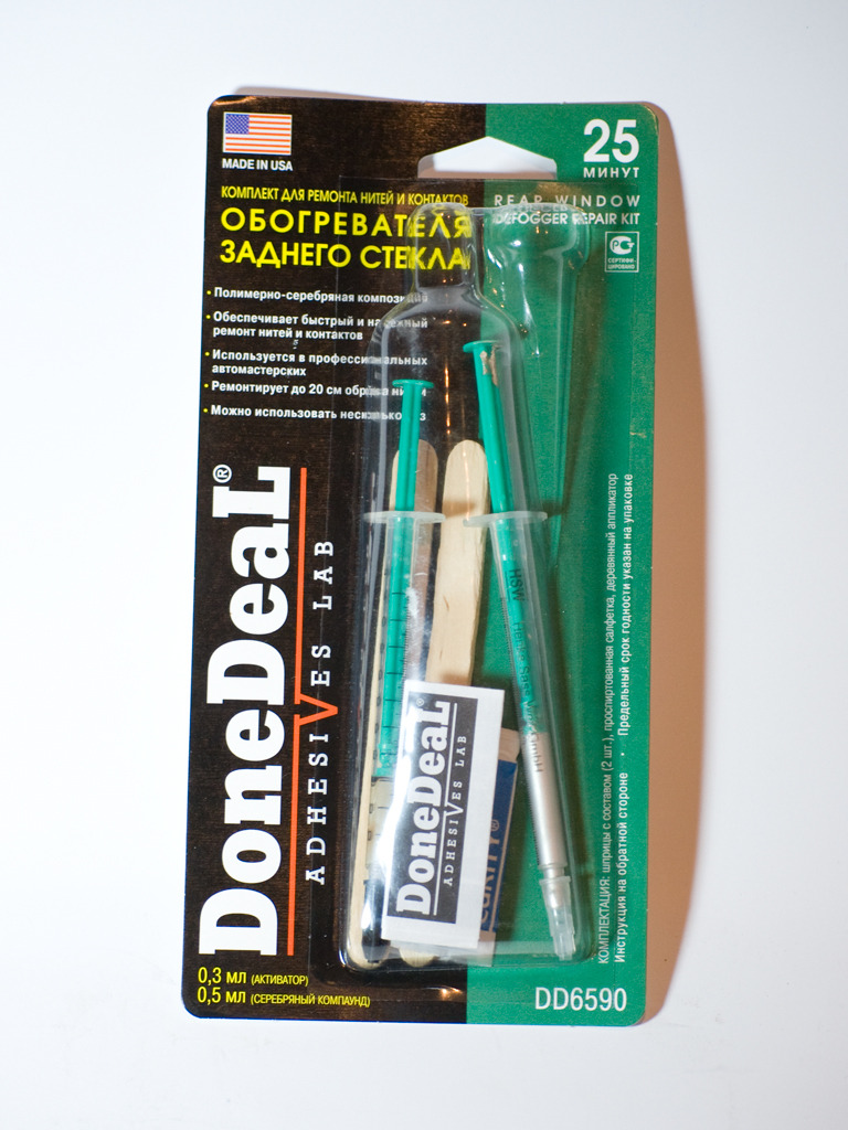

Re: Спрошу по "крысе", т.к. руки не оттуда...
Нашёл
"Комплект для ремонта нитей и контактов обогревателя заднего стекла"
Лупа, лупу не забываем! Там всё размером с волос.
Рус, Эдди не из россии, там такое скорее всего не продают. Аналог искать надо.
Похожие приблуды у нас продают, может фирма другая, но в магазине видел.
