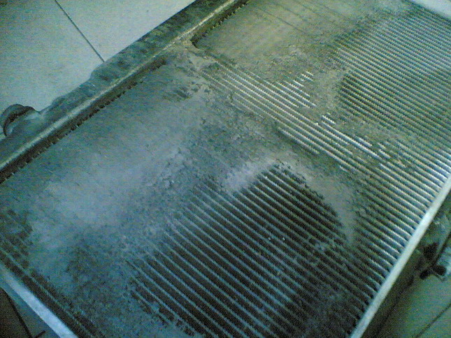

Самое первое промыть радиатор снаружи Вся грязь обычно скапливается между радиатором системы охлаждения и конднесором. (радиатором кондиционера) Поэтому снимай основной радиатор и на мойку.
Вот для примера как выглядит "перегревающийся" радиатор.
год эксплуатации и 15000км
(139 КБ) 2143 скачивания
Как все запущено! (С)

Однозначно, надо мыть радиатор!!! Вероятность 99%. Неоднократно всталкивался с такой проблемой. Решение - мыть радиатор!!!

2 минуты на мойке и машина не греется :)
заглянул между радиторами, а там где основной вентелятор скопилось гавно в виде пуха :)
разочек струей и все :)
