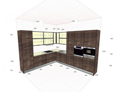

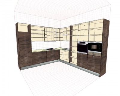

Что скажете, други, о таком варианте кухни? На цвет особо не смотрите - любые предложения по цветовой гамме тоже приветствуются. И насчёт материала в повседневном уходе что скажете? Сейчас второй год эксплуатирую кухню из акрила - вполне доволен, но цветовых решений маловато ... Что скажете о шпоне под лаком? Рисунка дерева хочется...
По расположению техники - слева направо : холодильная камера (дверь одна - из-за размера листа материала (если акрил) придётся делать фасад из двух частей) , индукционная плита, сверху встраиваемая вытяжка, раковина, под ней мусорники, далее колонна с полками (узкая, так как закрывает несущую колонну) , далее колонна с духовкой и посудомойкой, далее колонна с микроволновкой и морозилкой.
Без фасадов
Без фасадов
С фасадами
С фасадами

сереж, самое удобное, это когда плита - справа, мойка - слева, а посередке - разделочный столик, желательно размером как плита х2.

Это для правшей ;) ... Есть мысль плиту передвинуть влево - к холодильнику, но выход под вытяжку сделан там, где сейчас вытяжка нарисована. Всё таки ограничен существующими выходами коммуникаций ... :(

пофиг левши-правши. поменяй местами раковину с плитой - не суть. главное, что разделка должна быть между ними.
вытяжка - это все херня, канал можно закатать за мёбелями легко

плиту впритык к шкафу (холодильнику) нельзя...
в данном положении один человек занимает место у мойки и плиты одновременно, плюс угол.... по-моему не рационально...
я бы убрал бы один шкаф справа.... ограничился столом и полкой

Духовку под плиту.
Холодильник взаместо духовки.
СВЧ в низ, левее духовки.
Пилон от мойки нах на место холодильника.
Уж больно нагромождено всего...

Духовку и микроволновку однозначно под поверхность не опущу - незачем нагибаться каждый раз посмотреть на процесс ... Эту разницу я уже ощутил! Прикидываю вариант с полуостровом от несущей колонны с неким подобием барной стойки над столешницей.

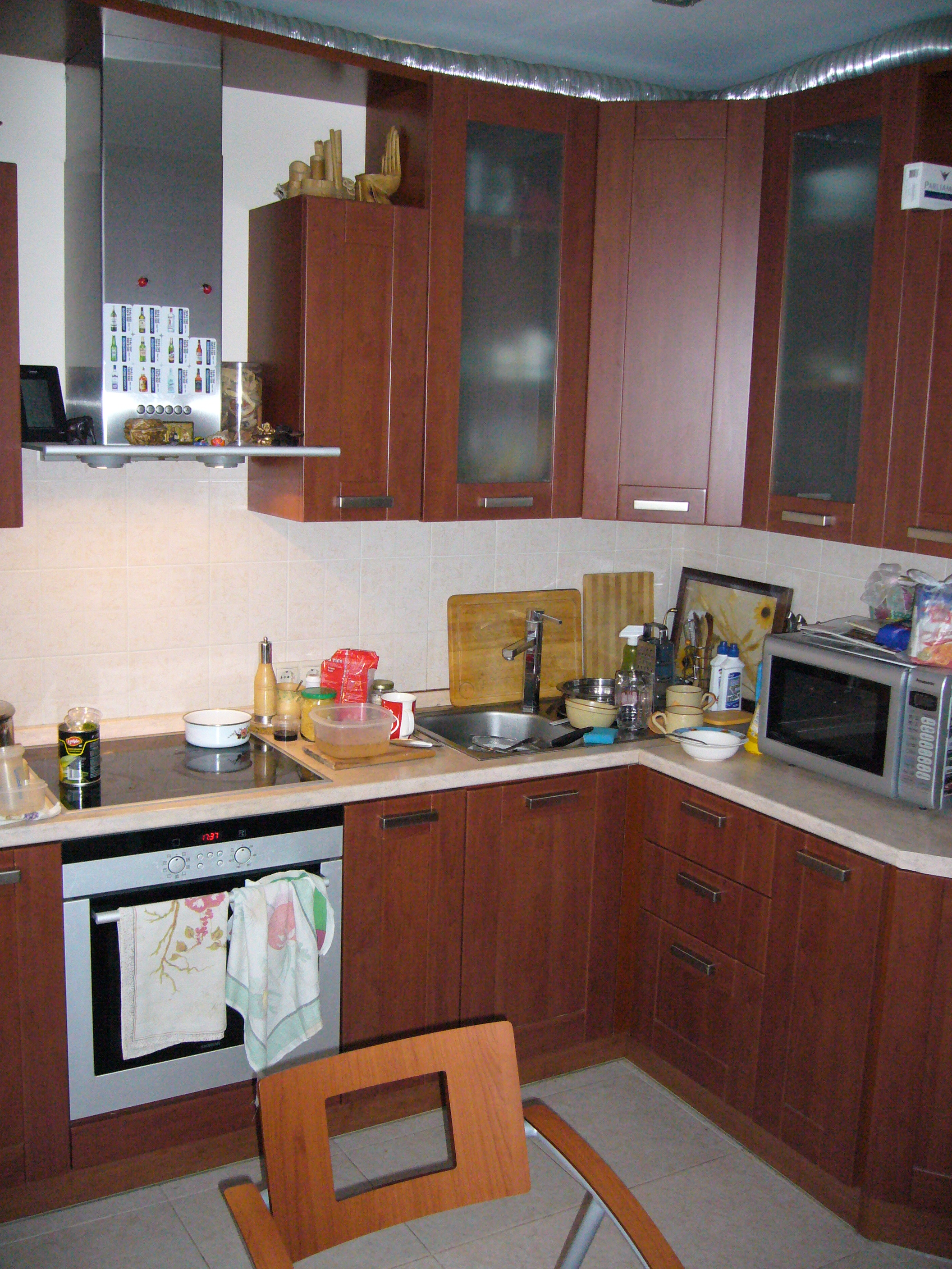

Вот наша кухня. Делали 8 лет назад. Обрати внимание на гофру вытяжки сверху.
Крайний слева холодильник, под ним морозилка, форма "угол" у нас одинаковая с тобой. Посудомойки нет, СВЧ не встроенная. По твоему эскизу площадь у тебя больше, так что можно думать.
Недостатки: у нас катастрофически не хватает разделочной поверхности.
Обрати внимание на толщину материала для шкафов - чем толще, тем лучше.
Насчет шпона - под мойкой дверь вспучило, туда один хрен попадает вода.
