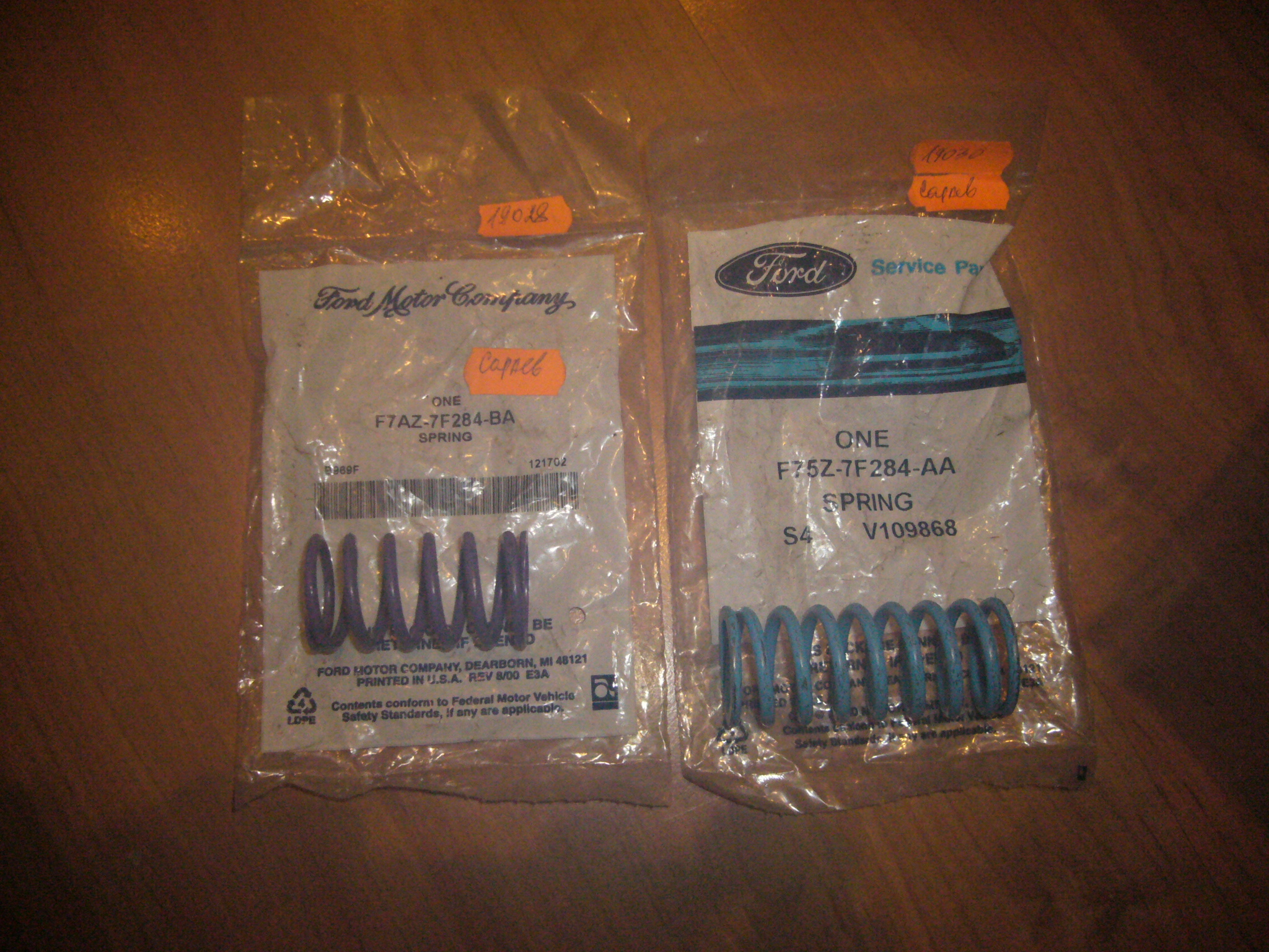

Я для того и выложил фото чтобы это выяснитьНиколай Пименов писал(а):По виду они...синяя точно. Коды на пакетиках соответствуют?

Махорка где брал? Думаю тоже поменять поршеньки.Maxopka писал(а):Я для того и выложил фото чтобы это выяснитьНиколай Пименов писал(а):По виду они...синяя точно. Коды на пакетиках соответствуют?

Ага, оба.Николай Пименов писал(а):Коды соответствуют.
А сам поршенек-то есть новый?
В Юса-авто. Поршенек 2-3 в Трансмиссионная компания ATPSHOPGoaD писал(а):Махорка где брал? Думаю тоже поменять поршеньки.Maxopka писал(а):Я для того и выложил фото чтобы это выяснитьНиколай Пименов писал(а):По виду они...синяя точно. Коды на пакетиках соответствуют?

Махорыч, если Акпп сейчас работает хорошо, то и не лезь в неё просто так.

Да я не полезу. Я про запас. Коля еще напугал, что одной из пружинок нет с 2011 даже в Штатах, но тут повезло - вырубил.

Замена этого поршенька (1-2) - штука очень полезная, и разборки АКПП не требует (кроме снятия поддона). Предписано вообще самим фордом по ТСБ при "ближайшей замене масла". А вот 2-3 как раз лучше бы не трогать - он под плитой, не надо туда лезть если всё ок.
Делать желательно вместе со сменой масла после обкатки (т.е. не вот прям счас, а через 1000 миль пробега), чтоб не менять масло каждые 100 км.
А вот про пружинку счас Дима будет обычные темы продвигать...
