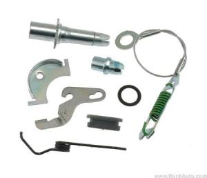

Подскажите для чего нужен этот механизм? Я так понимаю он автоматически подводит колодки при износе, верно? И как его правильно собрать, т.к. в моем случае все изуродовано до неузнаваемости. Есть у кого-нибудь фото как он должен правильно выглядеть?
Lincoln Town Car 4,6 1998г.

Сообщение Николай Пименов » 26 мар 2014, 11:32
каталог з/ч с картинками и сервисный мануал...

картинку для сборки можно посмотреть в каталоге запчастей с картинками И в сервисном мануале в соответствующем разделе.
Вторая строка - намек что несмотря на наличие у меня мануала, выдержку из него предоставить сейчас не смогу.

Вот и в каталоге микрокат тормоза дисковые... А по тому коду который дал Николай заказал мотокрафт, стали как родные)) Заказывал на эмиксе, цена вопроса 1283 руб.

_serg писал(а):1L1FM81WXXY615924
Да это лимо с барабанами на заднем мосту.
Колодки
1999 V8-281ci 4.6L F/I Vin W (LIMO, RR DRUM)
Ford# 1U2Z 2V200-NARM // Motorcraft# BR105B
Наборы пружин
Ford# 1L3Z 2225-CA // Motorcraft# BRSK7298A
Ford# 1W3Z 2225-BA // Motorcraft# BRSK7002A
А вот картинку именно по ТЛК не получится посмотреть, пишет w/e 150 rear axle, rear drum.
