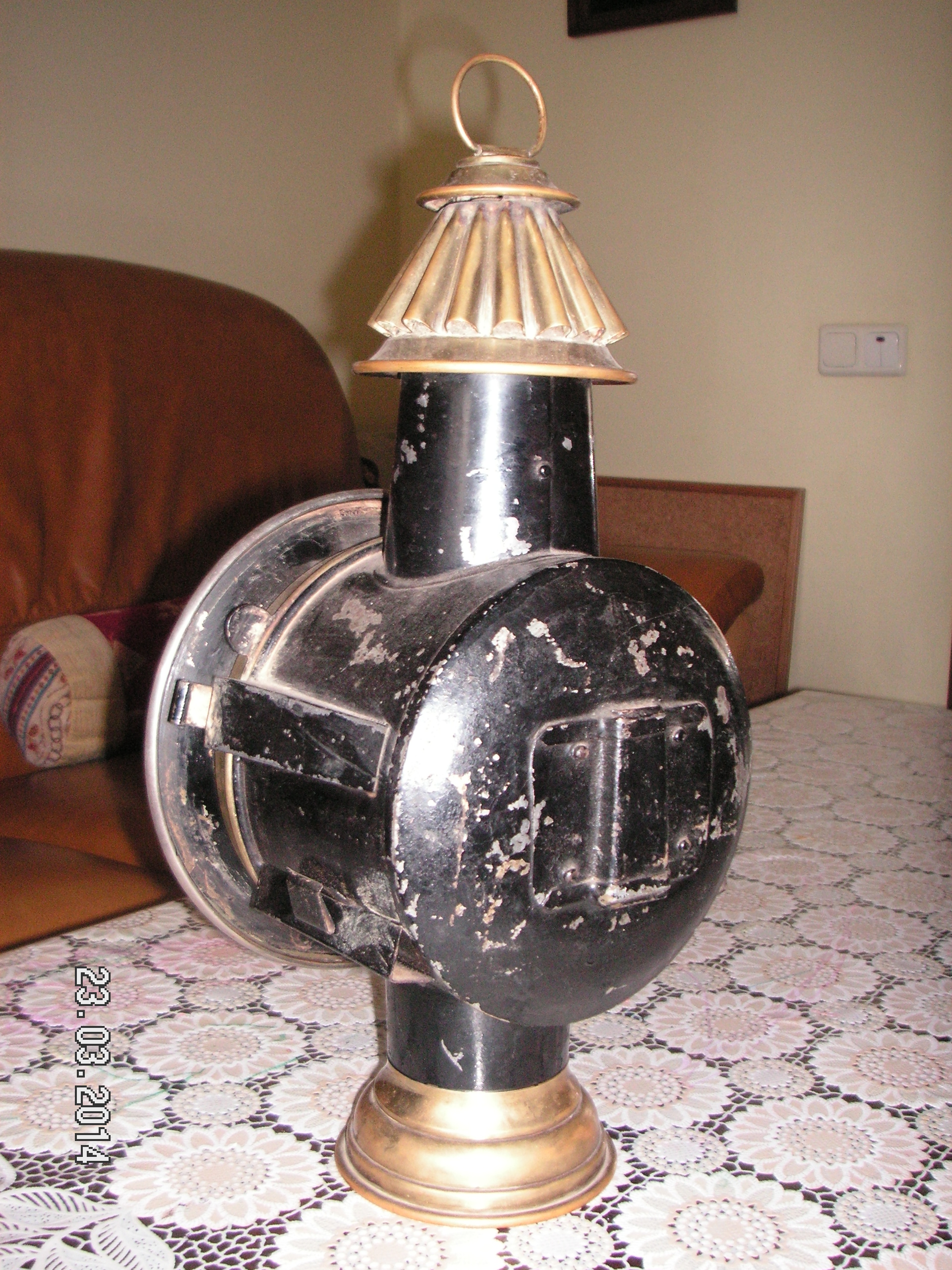

Скоро у старого друга будет новоселье. Я, сдуру, спросил его, чего мол, подарить :? . Он заказал мне светильник из старинного фонаря.
После долгих поисков я стал счастливым обладателем двух свечных каретных фонарей середины XIX в.

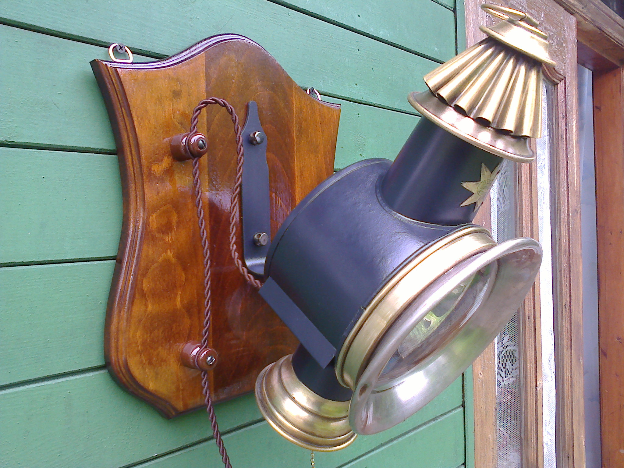

Один был почти в идеале, второй - без стекла, подмятый, короче - на опыты. Концепция возникла сразу, оставалось воплотить в натуре. Долго искал способ закрепить корпус на плакетке на наклонно-поворотном механизме, но за несколько месяцев так ничего и не нашел. Закрепил на крюке, как, собственно, и должно быть. Крюк - обточенная, загнутая и покрашенная воротная петля, крепится к плакетке оригинальным вороненным крепежом от старинного шкафа. Внутрь инсталлировал старый медный патрон 30х-40х годов прошлого века. В магазине ретроэлектрики удачно подобрались керамические изоляторы, витой шнур и лампа Эдиссона. Выключатель - на цепочке, типа "дерни за веревочку..."
Главный геморрой был со снятием старой краски. Не знаю, что там за состав, но ее пришлось жечь газовой горелкой, потом травить смывкой, и только потом чистить железными щетками и шкурить. Пришлось разобрать весь фонарь, а потом его заново склепывать и паять перед покраской. Краска - акриловая черная, матовая. Потом несколько слоев матового лака. Все, как положено, с промежуточной полировкой. Медь была в хорошем состоянии, ее просто почистил пастой Гойя и поставил на место.
Результатом в целом доволен.
