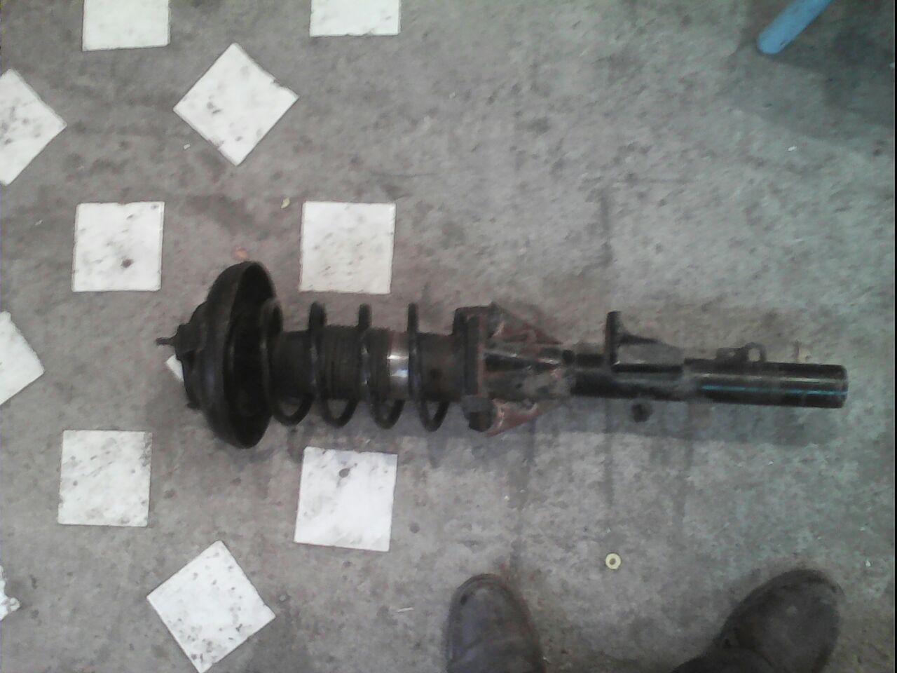

вот. сделал стойки. Нижняя чашка 5мм. Резиновая проставочка чтоб не скрипело. Пружины Форд скорпио перед. Но скорее всего буду менять. Больно прыгучая цтука получилась. Верхняя чашка Форд Скорпио и половинка пневмы :D . Всё зарядил, затянул и воткнул.
