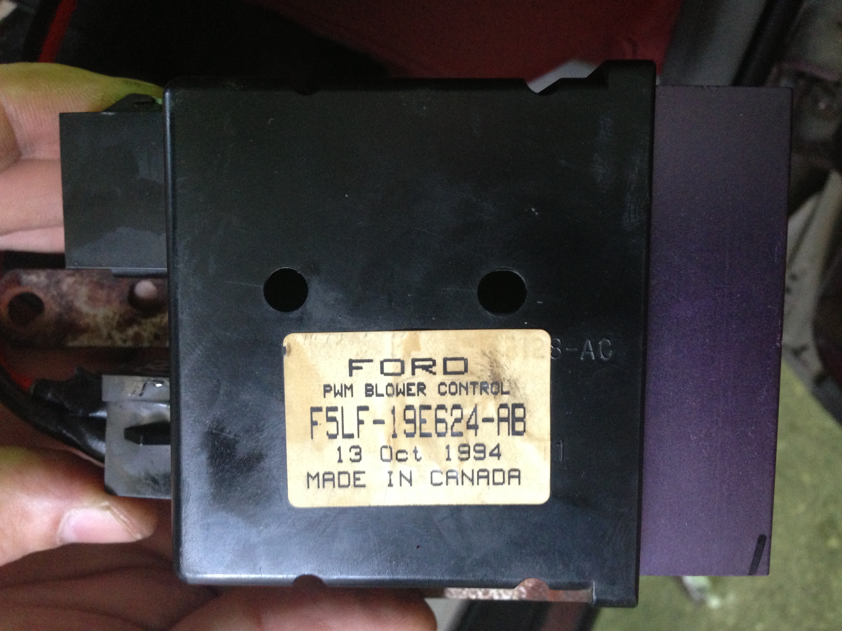

Тут чуть до пожара не дошло - доигрался хлопаньем бардачком чтобы печка дула, контакты погорели. Теперь ищу вот такую шляпу, из-за нее обороты вентилятора салона на максимуме.

Re: Вопросы от Махорки
А чего он сгорел чтоли? Врядли.
Электрик мне показывал на диодах как меняется напряжение, я пил пиво и кивал головой. Он приговорил этот блок, я х.з.
Mark VIII 1995 - sold
Если электрик смог выявить пробитые диоды не выпаивая их (а есть ли там диоды вообще?), то он по идее должен быть способен отремонтировать блок, тобишь заменить сгоревшее на аналоги.
Там не так маленько было. Он какой-то блок впихнул и по яркости диодов смотрел как реагирует на кручение колесика вентилятора. Сказал что раз реагирует, то управляющие провода целые.GoaD писал(а):Если электрик смог выявить пробитые диоды не выпаивая их (а есть ли там диоды вообще?), то он по идее должен быть способен отремонтировать блок, тобишь заменить сгоревшее на аналоги.
А блок попробую электронщику отдать, он мне зачинил DRL релюху (которая за автосвет отвечает).
Ну блочок этот силовой реально не самый дефицитный - у всех у кого сгорел - это были плохие контакты.
