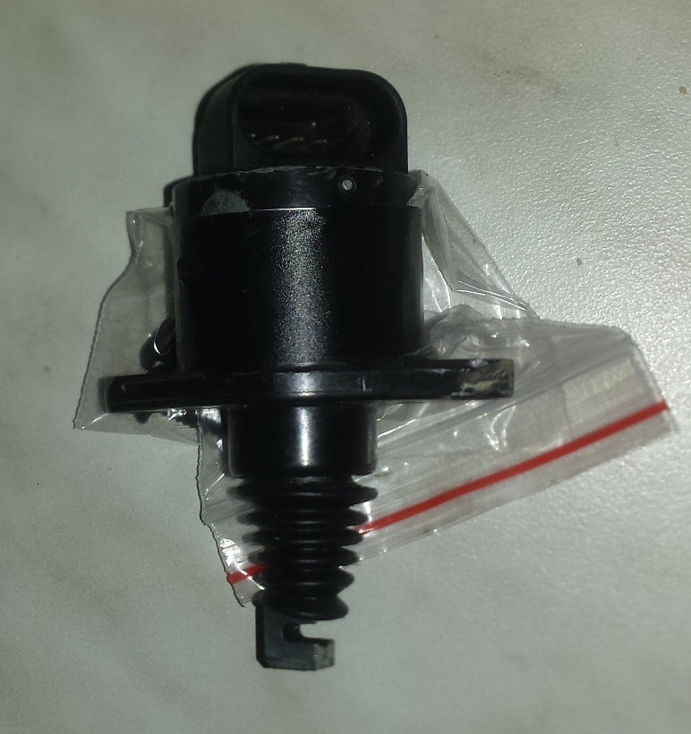

Доброго дня форумчане!!!
Подскажите, что за сервомоторчик стоит сбоку на ТНВД и где его можно найти......

Re: GMC YUKON 6.5 Turbo diesel V8 проблемка с ТНВД
В дизелях совсем не специалист, но думаю что этот сервопривод имеет отношение к регулировке холостого хода. В наличии найти скорее всего не реально. Только заказывать. Или, если есть сильная необходимость и желание творчества, попробовать приколхозить ВАЗовский. Разобрать и заменить центральный шток на свой. Совсем не уверен что из этого что-то выйдет, всё на свой страх и риск.
РХХ

Re: GMC YUKOM 6.5 Turbo diesel V8 проблемка с ТНВД
Спасибо за отзыв! YUKON 1995 года с электронным тнвд.......Dima писал(а):Юкон какого у вас года? Может быть вам повезло и тнвд у вас механический.
( лет 10-12 назад имел счастье владеть дизельной Сильверадо 96г.в с электронным тнвд, более гиморного автомобиля у меня за всю историю не было. Тнвд, кстати пришлось покупать новый, из-за вышедшего из строя оптического датчика, который отдельно не меняется. )
Спасибо за помощь в решении вопроса! Сервопривод нашёлся, прибудет по почте через недельку......
Кстати, а какая проблема у машины?
Внезапно глохнет и не заводится какое-то время? Нет? ( на моем была такая проблема )
- Андрей1967
- Молчун
- Сообщения: 5
- Зарегистрирован: 31 мар 2017, 09:14
Была и такая проблема. Электрики нашли "блуждающий" контакт на топливном клапане в контактной колодке ТНВД, устранили, глохнуть перестал.
Этот сервопривод отвечает за регулировку момента впрыска или холостого хода (на холодном, горячем двигателе). Если он (сервопривод) не работает, двигатель жёстче работает и появляется мигающий CHECK. Даёшь "газу" CHECK пропадает.
Вот такая заморока..........
- Андрей1967
- Молчун
- Сообщения: 5
Добрый день форумчане!!!
Отчитываюсь о результате замены сервопривода. Двигатель стал намного тише и спокойней работать, пропал металлический цокот клапанов (как при раннем впрыске), пропал "CHECK", думаю и по топливу экономия будет. В общем всё ОК. Спасибо Всем за помощь......
