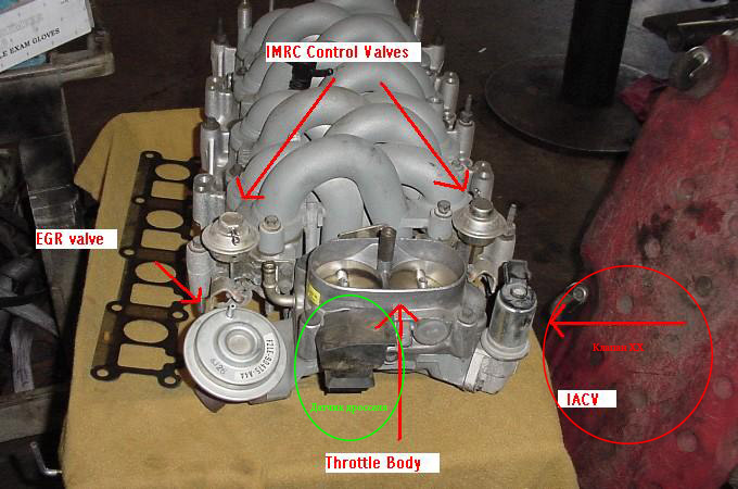

artmen
Сообщения: 1718
Re: Есть вопрос!Давай давай!
Сообщение artmen » 03 янв 2018, 20:17
Всем привет!
После длительного стояния ,в положении паркинка резко стали обороты 1500
как будто кто гашетку без меня жмёт
на драйве обороты вроде как приходят в норму но она сама едет!сильно не гнал попробовал чуть чуть бо темно,и масло в коробке не проверял
но вот при включении задней резко рывок что тормоз лучше держать колом
всё приплыли ,видать уровень масла в коробке упал и я снова её ушатал?
такого никогда не было !
Сообщение Николай Пименов » 04 янв 2018, 01:47
Есть другие кандидаты на косяк - клапан хх и датчик дросселя. Плюс маловероятный закус в тросике газа. Коробас не при чем, но если так долго эксплуатировать - ты его попортишь.
artmen
Сообщения: 1718
Сообщение artmen » 04 янв 2018, 05:25
Как всегда вопрос знатокам! :)
где всё это искать?надеюсь дело в проводке... :(
А если вдруг маловероятный закус в тросике газа,не пытаться педаль газа драконить на заглушенной машине,? :D
Сообщение Николай Пименов » 04 янв 2018, 13:20
Без электрознаний чинить марка - занятие бесперспективное, это давно известный факт.
И нужно не искать, а сделать сначала электрические проверки, а потом механические.
Клапан хх...ну где-то тут

artmen
Сообщения: 1718
Сообщение artmen » 06 янв 2018, 15:27
Коды пока не читал ничего не разбирал...разве что завёл и тапку чуть придавил,не глохнет ..видать точно он родимый хх
Коль,а у себя заслонку ты снимал?есть то что нужно знать заранее?
Сообщение Николай Пименов » 06 янв 2018, 17:27
Из нюансов там аккуратное отсоединение тросиков после откручивания дросселя от седла и замена прокладок при обратной установке. Прокладки просто ножничками вырезаем из вощеного картона по картинкам с интернета+натурные элементы для точных размеров. Разумеется для нормального доступа туда надо открутить дворники (корыто дворников).
