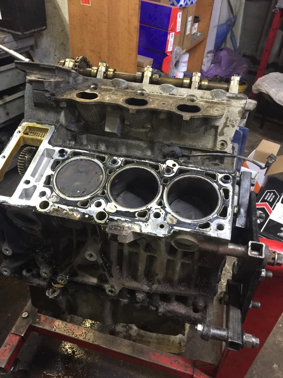

Решено поднимать машину с колен! Для начала мотор в переборку. Дима уже выкладывал в соседней ветке фото с переборки дрыгателя. Но для целостности картины не могу не повториться:
До:
После:
Что было сделано:
Замена колена и трех шатунов. Ибо стучал дрыг именно там. Провернуло вкладыши колена. Дважды. Новые вкладыши, новые кольца. Цилиндры не точились, хон на месте. Шлифовка головок. Шлифовка блока. Частичная замена рокеров. Замена необходимых расходников. Мне повезло, ибо цепь и все с ней было заменено предыдущим хозяином и находится в приличной форме.
