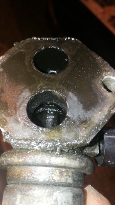

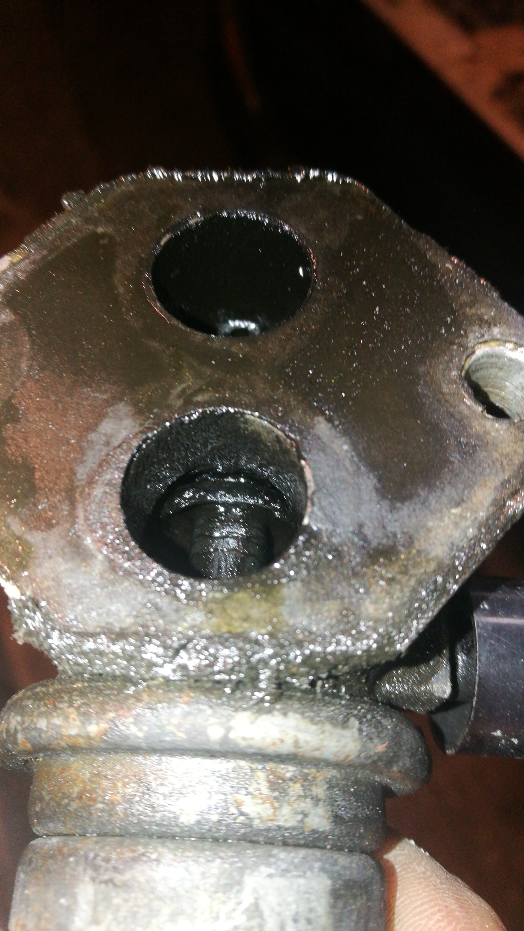

И момент такой, прорабатывать подсос воздуха вспомнил про регулятор холостого хода. Снял его а он открыт на 5мм включил зажигание и заводить, и он так же открыт... Буду новый заказывать. Так как на проводе к нему напруга та есть то нету, как положено. Надеюсь что замена решит проблему

Re: Есть вопрос!Давай давай!
Сообщение Николай Пименов » 11 окт 2019, 10:41
Он закрывается от потока воздуха (возникновения вакуума во впуске), а электропривод наоборот не дает закрыться импульсами ШИМ.
Что-то он у вас совсем заросший непонятно чем...во впуске довольно чисто - если вентиляция картера работает как положено и нет дичайшего износа колец, когда картерных газов уже настолько много, что отсоса мощности не хватает. Может заодно туда посмотреть?
Оригинальные клапаны кончились давно, единственный альтернативный (от 96 года) - тоже кончился, так что - неоригинал. Стандарт (мотор продуктс) вполне работает, но длительный прогноз неясен.
И главное - пытаться мыть можете даже не начинать. Из-за особенностей конструкции не моется, точнее моется но при этом умирает.
Вы тем временем сделали шаг в сторону от подсоса - потому что клапан ХХ на подсос может влиять только если прокладка не держит - в остальном всё что он пропускает идет через МАФ, который бдит так сказать. Смысл же подсоса - попадание во спуск неучтенного МАФ воздуха. Если до клапана ХХ - то это сам воздуховод, гофра от МАФ до пластика, датчик температуры, резонаторы, вентиляция картера и прокладка к дросселю (что легкодоступно и думаю давно проверено. А дальше там вариантов ещё куча - но это просто классический подсос.

Клапан расшевелил, т.к. он заклиненый был в открытом положении, то получил такую картину. Холостые пропали так как он закрыт уже всегда, и пропали все ошибки. Уже 80 км проехал и всё отлично кроме холостых. И свечи нормального цвета. Как я понял через него проходил дополнительный воздух который электроника топливом выровнять не могла и получалось по лямбде бедная смесь. А в таком состоянии он из-за косяков которые были при покупке авто. Я всё устранил и промыл, и всё чистое. А регулятор не мыл так как читал что может умереть. Поэтому он и остался грязный. А и снова снял крыло пассажирское, то там снова лопнул шланжик вакуумный идущий на ресивер. То поставил обычный резиновый шланг( помчался что бы его вколхозить)

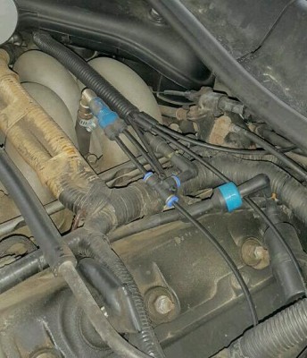

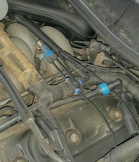

Сообщение GoaD » 11 окт 2019, 13:01
Трубки из полиамида 4 мм вставляются без проблем во все резиновые фиттинги в клапанах. Тройник для трубок использовал на выходе вакуума из интейка, тройник соединен с угловым штуцером а он с куском шланга, конец которого одет на интейк. Еще в одном месте тройник раздает вакуум на два разных клапана. У меня их больше чем и у других.
Сообщение GoaD » 11 окт 2019, 13:13
Вот выкладывал уже
Вакуум
Вакуум

Открытый клапан ХХ видит МАФ - и не должно быть проблем кроме высоких оборотов ХХ (он же настежь открыт?). Это же как будто дроссель открыт шире чем должен - компенсация вполне возможна.
Ещё МАФ помыть - жижей для помывки маф и прямые руки.
Клапан ХХ уже можно заказывать...

GoaD писал(а): 11 окт 2019, 13:13 Вот выкладывал уже
Выглядит эстетично!
