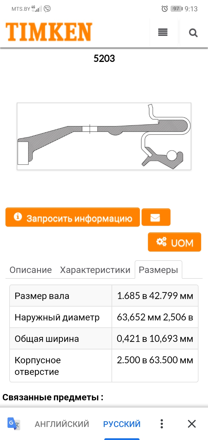

И ещё момент сейчас все снял втулка и сальник стоят большего размера....
Диаметр сальник 62.5 мм.
Диаметр втулки 44мм
Глубина 38мм
А приехали вот с таким размером
Диаметр сальник 61мм.
Диаметр втулки 41.5мм
Глубина 38мм
Линкольно марко зависимый :crazy:
ILJA2
Сообщения: 141
Зарегистрирован: 11 сен 2016, 14:53
Откуда: Гродно
Re: Есть вопрос!Давай давай!
Сообщение ILJA2 » 18 апр 2020, 18:27
Ребята, нашёл уже нужный сальник, он идёт 63мм диаметра... А вот со втулуой катастрофа... Везде кидает на такую какая пришла.... Уже в голове идеи что-бы выточить с полимер втулку... Только где его найти... Так что я need help.....
P. S. Ford econoline на рок авто идёт timken 5203. И на офф сайте вроде совпадает по размерам, что скажете?

2. Сальник СНАЧАЛА мериется, потом заказывается. и нет, от других не прокатят. Диаметр указан внешний надеюсь? А как внутренний?
3. При вынимании из коробки "хвостовика" кардана можно легко примерить новую втулку на него, а не заниматься размерами.
4. Вытащить втулку - съемником втулок (3-4 лапки с крючками). В сервисах бывает. Если самому - то нужно открутить хвост от коробки (слив масло и вынув датчик скорости аккуратно).

Заказал комплект просто тот что вы скинули. А вот тут казус возник. Сейчас нашёл сальник нужного размера. А вот втулку найти не могу. Пункт 4 выполнил как вы и сказали сняв хвост коробки.
И на рок авто есть втулка и описание такое у неё 1.606" ID. Если я правильно понял то это внутренний диаметр в дюймах?

А внутренний или наружный - ну у вас же в руках есть выходной вал (вилка) - внутренний диаметр втулки прикинуть не проблема. Также есть "хвост" коробки с посадочным диаметром - наружный прикидывать не вопрос. Ну и сравнить с 1,606 х 25,4 = 40,7924.

Понял, спасибо
