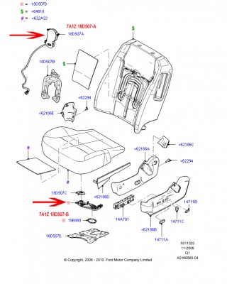

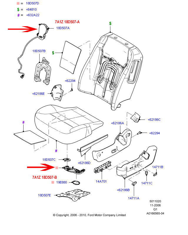

во, нашел картинку, только за актуальность номеров не ручаюсь (давно это было) может уже замены номеров какие прошли и кстати а пробег какой?

russ писал(а): 25 дек 2020, 16:39Теперь есть вопрос к знатокам.
У МКХ есть подогрев и охлаждение передних сидений. НО. Кнопки рабочие. Включаешь любую из них, а она через 5 секунд тухнет, что говорит о том, что функция сначала включается а потом отключается.
Чё за хрень? Почему так?
"пельтье"
Блин я слов то таких даже не знаю:)
ну елки, почитай какую - нить википедию))) у меня где - то даже картинка была для мкт и с номерами даже, щаа поищу, как - то привозил на заказ такую лабуду, это один элемент который и охлаждает и греет в зависимости от толи напряжения, толи еще там чего, в принцип работы даже не вникал, он стоит в модуле в сидухе, на модуле не большой кулер который по сидухе раздувает тепло или холод в зависимости от того какой режим выбран
