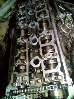

Подскажите пожалуйста. Сняли клапанные крышки на марке, обнаружилось, что не правильно выставлено зажигание, сейчас этим занимаются. Но обнаружилось, что на планках которые находятся выше распредвалов имеются маленькие трещины. Может быть кто сталкивался с такой проблемой. И еще критичны ли эти трещины и почему они могли образоваться.
- Сообщения: 49935
Re: Расположение цилиндров MARK VIII
Все что с трещинами менять однозначно.

Дим, там немного не так "в лоб" устроено, кое-что можно не заморачиваться.
Конкретнее надо по трещинкам - на фотках как обычно не видно нефига.
Зажигание в современных моторах не выставляется. Выставляются фазы ГРМ.
- Сообщения: 49935
Коль, не обижайся, но как выглядят моторы изнутри я знаю. И если это не отливы, а реально трещины, то менять однозначно. Никаких трещин в моторе быть не должно. Будь то постель распредвала, головка блока, картер или даже клапанная крышка.Николай Пименов писал(а): ↑23 ноя 2021, 20:24 Дим, там немного не так "в лоб" устроено, кое-что можно не заморачиваться.
Дмитрий VL
- Любитель
- Сообщения: 10
- Зарегистрирован: 02 сен 2021, 13:46
Николай, спасибо за поддержку.
А эти рамки какую функцию несут? и вожможно ли их заменить на другие (или они конкретно под валы делаются).
Может быть причина трещин на рамках перетяжка болтов.
Николай очень много вопросов по данной теме, если Вам не сложно, то можно попросить Ваш телефон в личку (Vldlv@mail.ru)
- Сообщения: 49935
Это постель распредвала, трещины на ней появляются из-за неравномерной затяжки при установке. Заварите трещины и поставьте на место, главное не перепутайте их местами. Это как бугеля на коленвалу, у каждого своё место.

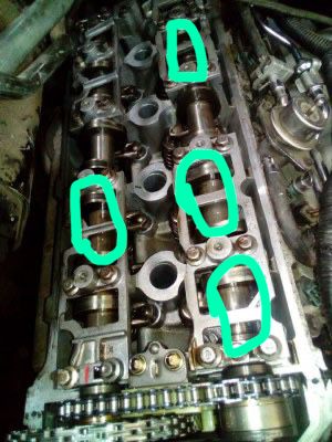

- Сообщения: 49935
Если трещины вот на этих перемычках, то можно заварить и поставить на место.
- Вложения
- 0E13DC55-8774-408F-95D5-C76BD4296B20.jpeg (32.96 КБ) 8477 просмотров
