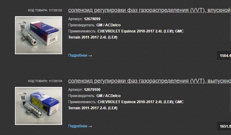

Соленоид это вот это ?
И что такон Ванос?
GMC Terrain 2.4 SLT-1 '12
Сообщения: 49244
Re: GMC Terrain SLT-2 ( Терёма )
Сообщение Dima » 13 фев 2022, 11:56
Andrei писал(а): 13 фев 2022, 09:27 Соленоид это вот это ? gmc.jpg
И что такон Ванос?
Да.

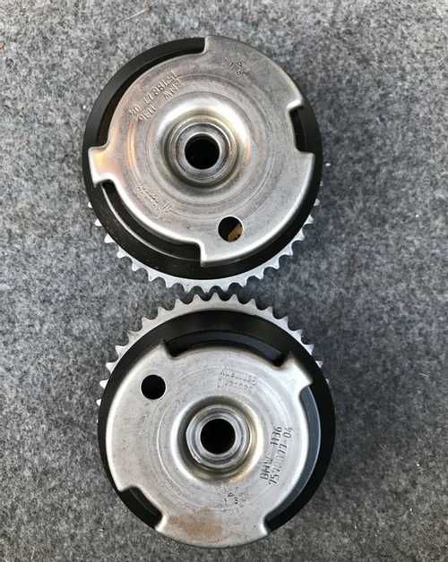

Фазовращатель.
Типо таких как на фото. ( на фото от БМВ )

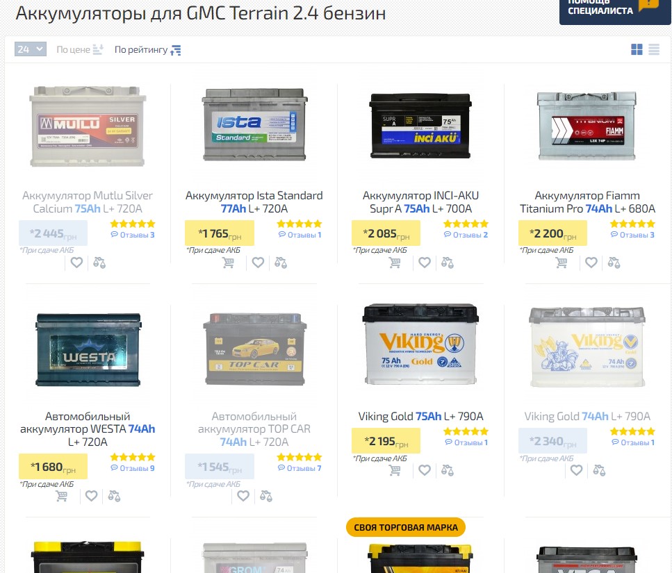

Какой бы аккум на Терёму порекомендовали?

Andrei писал(а): 14 фев 2022, 14:38 Какой бы аккум на Терёму порекомендовали?
Какого производителя?

Dima писал(а): 14 фев 2022, 14:55
Пока что я не долез к нему что бы посмотреть его характеристики, он же под блоком управления, я решил загуглить и у меня целый список выдало

Все же доберись до своего акб и замерь его габариты.
Из твоего списка производителей я бы выбрал Mutlu.

Dima писал(а): 14 фев 2022, 16:47 Все же доберись до своего акб и замерь его габариты.
Такой и поставил Mutlu. Заменили цепь, еще там маленькую цепь тоже и по мелочам.

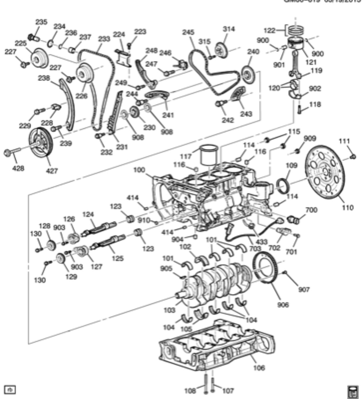

Считай по грм ничего не заменили, там позиции 30-40 менять нужно.
Зы: как можно менять цепь грм и при этом оставить старую помпу, которая приводится цепью грм? 🤦‍♂️
Обрати внимание на картинку что ниже, сколько всего нужно менять при замене грм

Вот это все меняется?
Сообщения: 49244
Сообщение Dima » 22 фев 2022, 14:12
И не только это 😉

какие номера что бы я им пальцем тыкнул) ?
