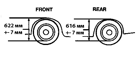

Высоту правильно выставил? Эффекта езды "на мячике" нет?

Николай Пименов писал(а): 12 мар 2023, 04:40 Высоту правильно выставил? Эффекта езды "на мячике" нет?
Сейчас такая высота посадки. На коротких лежачих видимо и есть этот эффект, очень жестко, как будто ходов совсем нет.

Re: Плавность пневмы
Сообщение Николай Пименов » 12 мар 2023, 17:33
Попробуй "в минус".
Диски понятно 16.
Мерить по прямой линии, в этаком 3Д.
В колесах - 2,1, точнее 2,08.
Flowryder
Сообщение Flowryder » 12 мар 2023, 17:37
Николай Пименов писал(а): 12 мар 2023, 17:33 Точные высоты подвески Марк.jpg
Попробуй "в минус".
Диски понятно 16.
Спасибо! Измерю.
