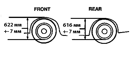

Flowryder писал(а): 12 мар 2023, 17:37
Николай Пименов писал(а): 12 мар 2023, 17:33 Точные высоты подвески Марк.jpg
Попробуй "в минус".
Диски понятно 16.
Мерить по прямой линии, в этаком 3Д.
В колесах - 2,1, точнее 2,08.
Спасибо! Измерю.
Да ничего это особенно не изменит. Мягким как Каприс он не будет.
Особенности конструкции подвески, плохо он глотает небольшие неровности ( стиральную доску )
Отколебруешь ты его по высоте, как это задумано производителем. Мягче он не станет от этого. На 16х колесах конечно мягче, чем на 18 или 20.
Попробуй "в минус".
Диски понятно 16.
По высоте совпадает со схемой.
Давление скорректировал, и то ли еще подвеска разработалась, то ли привык, но уже не кажется столь жесткой.
Средние и крупные неровности так вообще очень мягко отрабатывает.

Тоже самая история, жёстко плывёт, такую уже покупал, посадка явно завышена, вопрос как её в норму отрегулировать?
Re: Плавность пневмы
Сообщение Николай Пименов » 08 авг 2023, 20:20
Гаечными ключами.

Сообщение 123 » 09 авг 2023, 18:52
Гаечными ключами, это как, объясните пожалуйста, не понял
Сообщение Николай Пименов » 10 авг 2023, 09:09
Опоры датчиков регулируемые (нижняя у передних и верхняя у заднего). Сдвигаете опоры на желаемую величину (коэффициент около 2х, 1 мм опоры = 2 мм колесо).
123
Сообщения: 67
Зарегистрирован: 07 дек 2017, 13:20
Откуда: Екатеринбург
Сообщение 123 » 10 авг 2023, 09:23
Понял, спасибо огромное
