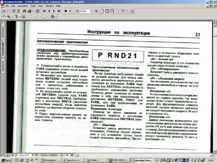

Сообщение Лелик » 26 фев 2007, 08:13
Вот что написано в инструкции по эксплуатации. Здесь правда про режим "2", но это тоже самое что и "3". Если честно, то на этом режиме торможения двигателем я как-то не заметил. Двигателем тормозит только когда остается одна передача, т.е. режим "1" или "L".
(120.96 КБ) 2032 скачивания
