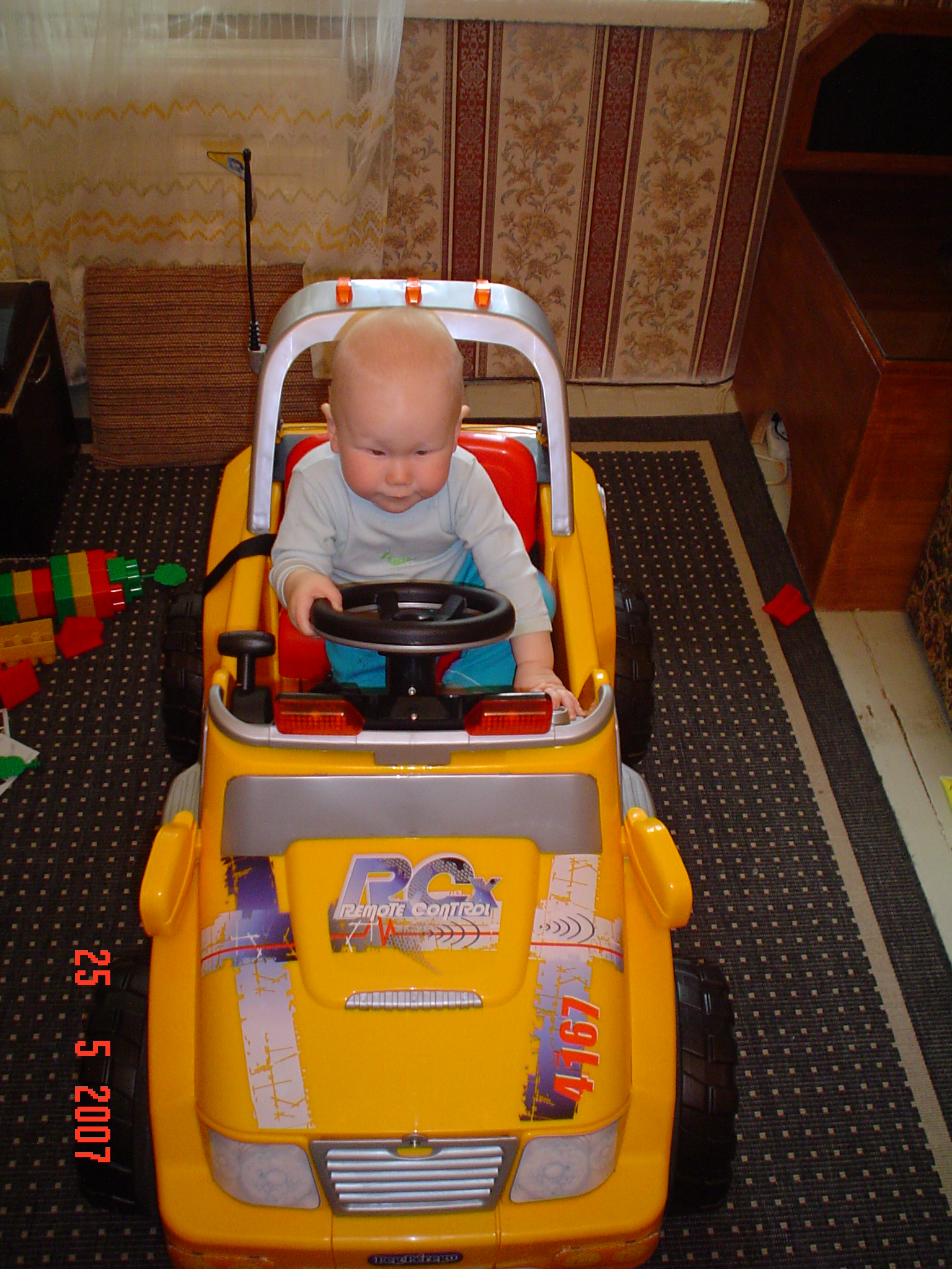

Подскажите какую антенну приделать к детской электрической машинке чтобы увеличить радиус управления.Купил пацану своему на годик подарок,до педалей не дотягивается я приобрёл с пультом ДУ,заявленная дальность управления 7 метров в реале не больше 2 тянет,при потере сигнала срабатывает эл.тормоз короче сынуля туда сюда болтается,не очень приятно,В магазин предьявил,говорят новинка мол сами не в курсе чё по чём,вернули 10% неустойки.В кратце так- из мозгов торчит провод 20см типа антенна.Я припоял к нему провод по длиньше и вывел на внешнюю сторону машинки,эффекта нет,но если взять конец провода в руку реагирует с 5-6м.

Уровень принимаемого сигнала прямо пропорционален площади антенны, возьми несколько метров провода, соедини с антенной и смотай по периметру дуги безопасности. Для р/у моделей исп. диапазон 27 МГц. Четверть длины волны примерно 2,5м.
