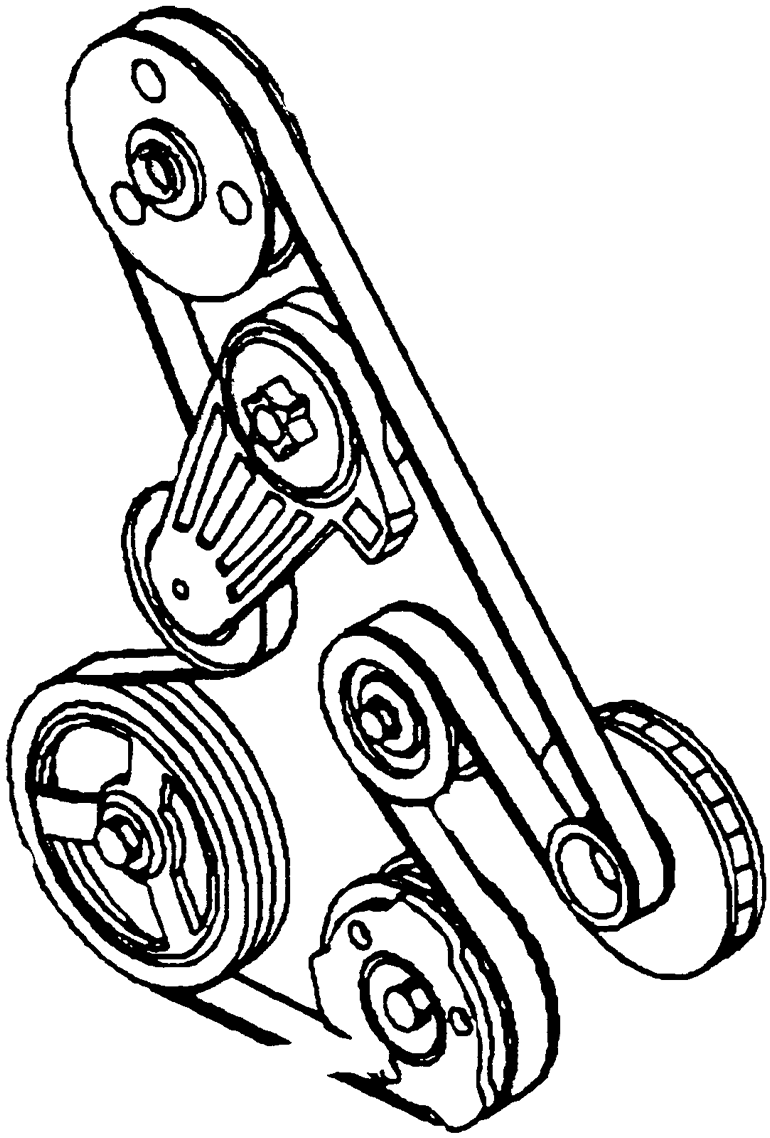

Я хотел сделать так, как на фото. Надеть ремень нужной длинны, и не запариваться с кондеем, шкивами и муфтами. Правдо фото не от Нордстара.

Правдо фото не от Нордстара.Отсюда вопрос. На нём это возможно?

ROMMEL писал(а):Правдо фото не от Нордстара.Отсюда вопрос. На нём это возможно?
Почему нет? Только длину надо померить,естественно,на своей машине и ничего переделывать не надо, т.е. просто исключить компрессор.
А картинка от Авроры.
Спасибо, пошёл мерить.
