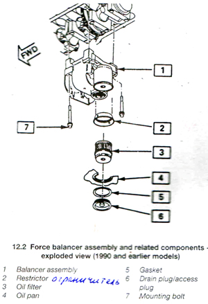

Собственно вопрос:
Вот две детали, которые меня мучают, мучают...
под циферкой два такое колечко... Из чего оно сделано, если я вообще от него откажусь, фатально ли? Если не найду подобное, можно ли его изготовить как-нибудь или чем то заменить?

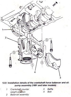

Под циферкой 3...<br />Такая вот крышечка. Ее нету. если я ее &amp;quot;забуду&amp;quot; поставить, чем это может грозить?
Под циферкой 3...
Такая вот крышечка. Ее нету. если я ее &quot;забуду&quot; поставить, чем это может грозить?

Простите еще раз за дотошность. Нельзя ли узнать номер по каталогу Cardone необходимых запчастей. А именно Restrictor и Baffle (ограничитель и крышечка). Очень надо...

У меня есть одно замечание, на рисунках которые вы предоставили речь идёт об авто с 91 г. и позже...а у вас насколько я понял авто 89 ???
Fudziyama
Сообщения: 15
Зарегистрирован: 09 сен 2007, 14:57
Сообщение Fudziyama » 19 сен 2007, 12:21
Да, но все тоже самое. Абсолютно аналогичные детали, по крайней мере на этом рисунке... Очень много таких интересных штук происходит на самом деле. Вчера пошел искать свечи для авто. Меня дядька в магазине убеждал, что не могут быть 16-е свечи на 89-ом годе. Убеждал меня, что там должны быть 21-е... я не поленился, сходил выкрутил, показал ему... Он был искренне удивлен. :D
Хотя, могу ошибаться. Я заказал маслянный насос в сборе у некоего Валерия (в районе Семеновской), он меня долго мурыжил с ними, потом привез то, что привез, вроде все подошло по болтикам... но вдруг этого рестриктора там вообще не должно быть??? Но для крышки этой на маслянном насосе есть отверстие для болтика, отсюда сделал вывод, что крышка должна быть :)
