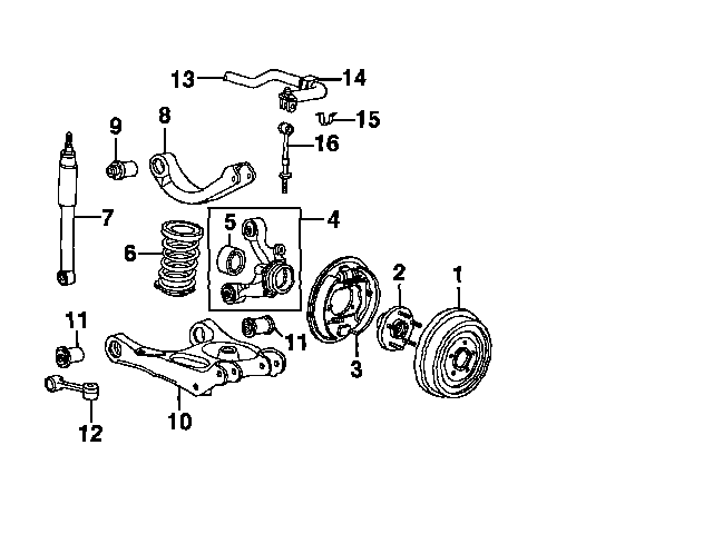

Я менял у себя. Ничего сложного, как у всех. Надо снять барабан, открутить ШРУС, снять кулак, далее как обычно выбить ступичный подшипник и запрессовать новый. Скорее всего дольше часа будешь делать, но ничего сложного там нет, заодно проверь что там с задними тормозами и вообще с задней подвеской, наверняка что-то износилось, задняя подвеска имхо требует регулярной диагностики.3 - Требует ли замена подшипника задней ступицы какого-либо спец. оборудования или все как у всех?
- Вложения
- задняя подвеска
- (7.04 КБ) 941 скачивание

Спасибо. Правда в связи с острой нехваткой времени Галька уже прокатилась с титульным спонсорам
и поменяла подшипник. Но буду знать , ибо хотелось понять степень подвесочно-ступичного изврата, на который так ругаются мустангеры

Да ничего особенно сложного в задней двухрычажной подвеске нет. Она несколько более капризная и нежная, много сайлентблоков разных. У задних колес регулируется и сход и развал. А на мустанге ведь мост сзади, или о каком годе идет речь?
Впереди у тандера/кугара тоже двухрычажка, но там все проще.

Да я уж залез разглядел всю эту кошмарину. Удивили углы установки передних колес особенно при повороте - внутренний отрицательный развал при повороте на максимум несколько смутил. Причем судя по всему это норма. Я ни разу такого не встречал. Причем, судя по всему, это сделано дабы компенсировать сильную избыточную поворачиваемость. Я на мокрой дороге сегодня поскользил, посмотрел как оно в скольжении рулится - оказалось. что сносит его в отличие от мустанга целиком, то есть поворачиваемость близка к нейтрально-избыточной, то есть разница в срыве в скольжение задних колес, а за ними и передних примерно 1/2 бокоого смещения корпуса от вектора. Короче удивительное рядом, ибо управляемость тандера меня удивила в приятную сторону. Если немного покумекать, получится очень сбалансированный дрифтер
который умеет ехать в скольжении без стремления к развороту. (чёт дофига написал). В общем, подвеска оказалась вполне оправдывающей свою сложность. Еще бы стойки передние поменять, глядишь, вобще поедет как Альфа-Ромео
