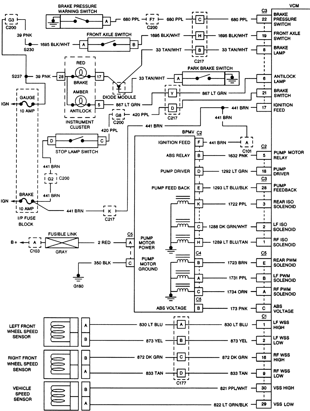

Товарищи !Подскажите пожалуйста ,в каком месте авто находиться блок управления АВС (VCM)? джимми 95г
нуждаюсь в прозвонке всей передней цепи калесных датчиков 8) а именно от разъема "С1"блока VCM

Сообщение Dima » 16 мар 2008, 19:45
стоит по правую руку под капотом...это электрическая часть...
обычно не работает сама гидравлика....стоит она с левой стороны....открыв капот увидишь

Спасибо Дмитрий!Я уж сам со всем разобрался. Блок гидравлики в порядке у меня.После помывки передней подвески стал загораться ЛАМП :) Авс .Я сразу и подумал на проводку датчиков и не зря !Седня нашел короткое на раме,там где 2-х пиновый разьем датчика. Перетерся провод о раму с внешней стороны.Я еще тут эту тему обсуждал http://www.chevy-clan.ru/mainforum/inde ... pic=2631.0

Я изночально не знал где блок управления АВС,а исполнительный блок тока слепой (гидравлики)не увидит :) .Теперь в курсе что он в одной коропке с блоком управления ДВС
