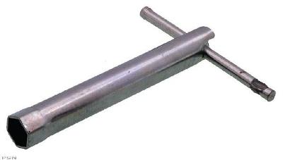

Есть так называемые Deep Spark Plug Wrench.
Вот картинка.

о! спасибо. а то в ходе беседы тут недавней, решил обратиться за такой фигней, как смена свечей в сервис. неудачно. будем колхозить. :D
