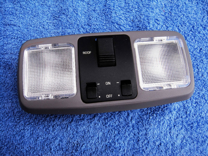

Re: Марк после Каприза...
Сообщение JeaneBatiste » 25 янв 2012, 18:02
Насчет панельки с кнопкой асц: а как тогда должна выглядеть панель управления люком?
Сообщение Николай Пименов » 25 янв 2012, 20:49
Здрассте... Если это люк - то это либо самодельный люк, либо дилерский, не с конвеера 100%, конвеерный совсем другой.
Сообщение JeaneBatiste » 26 янв 2012, 10:50
Спасибо! Будем думать, что дилерский. Он кстати тож нерабочий:(
