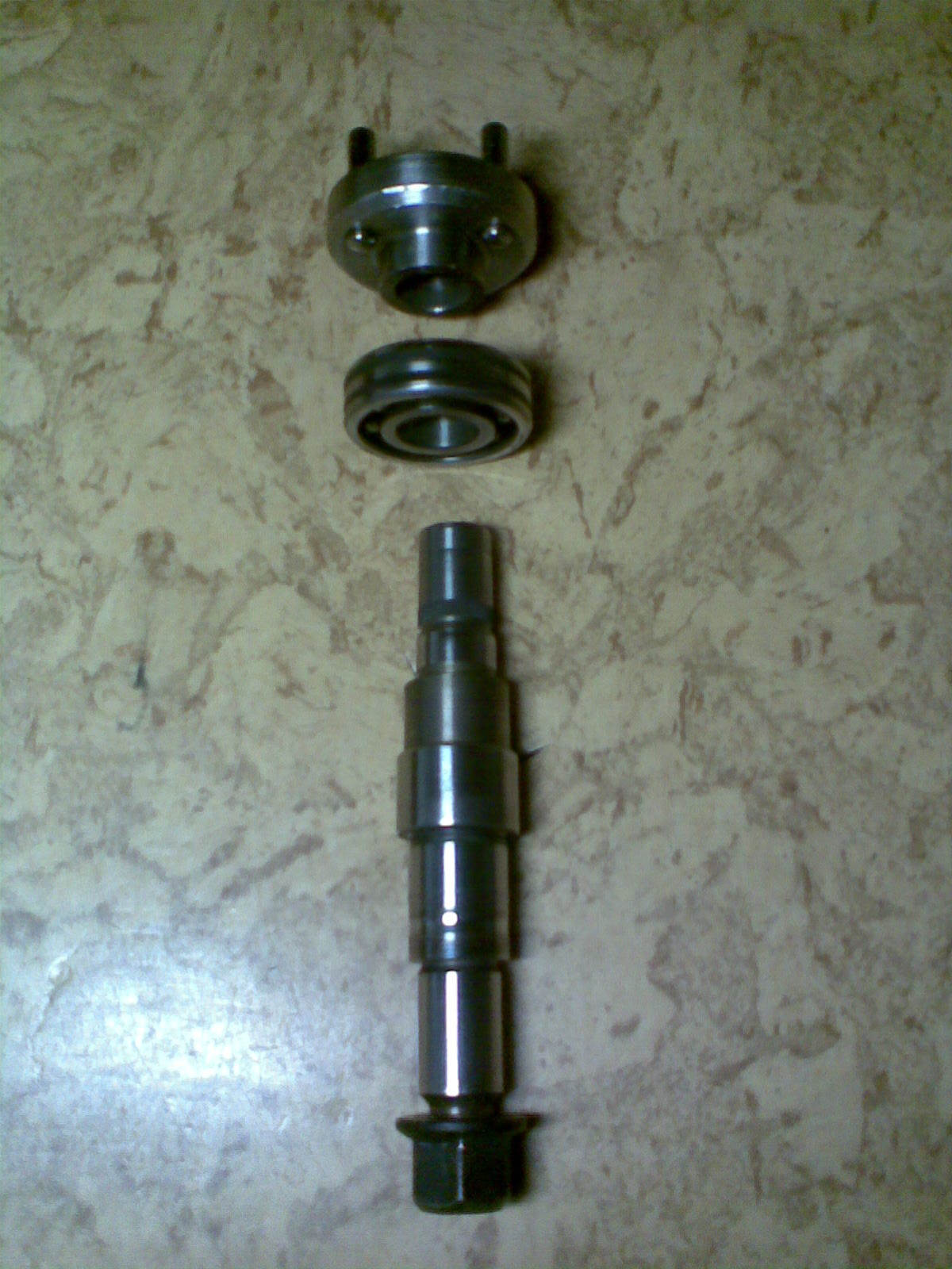

Сообщение AlexRIV » 30 янв 2009, 19:25
сняли прессом,вот что получилось,теперь нужно вставить новый подшипник и собрать все в обратном порядке

Сообщение AlexRIV » 30 янв 2009, 21:08
ну все,клюв собран(кажется я первый кто его перебрал),осталось дождаться и заменить игольчатые подшипнички и все,практически новый нагнетатель :D

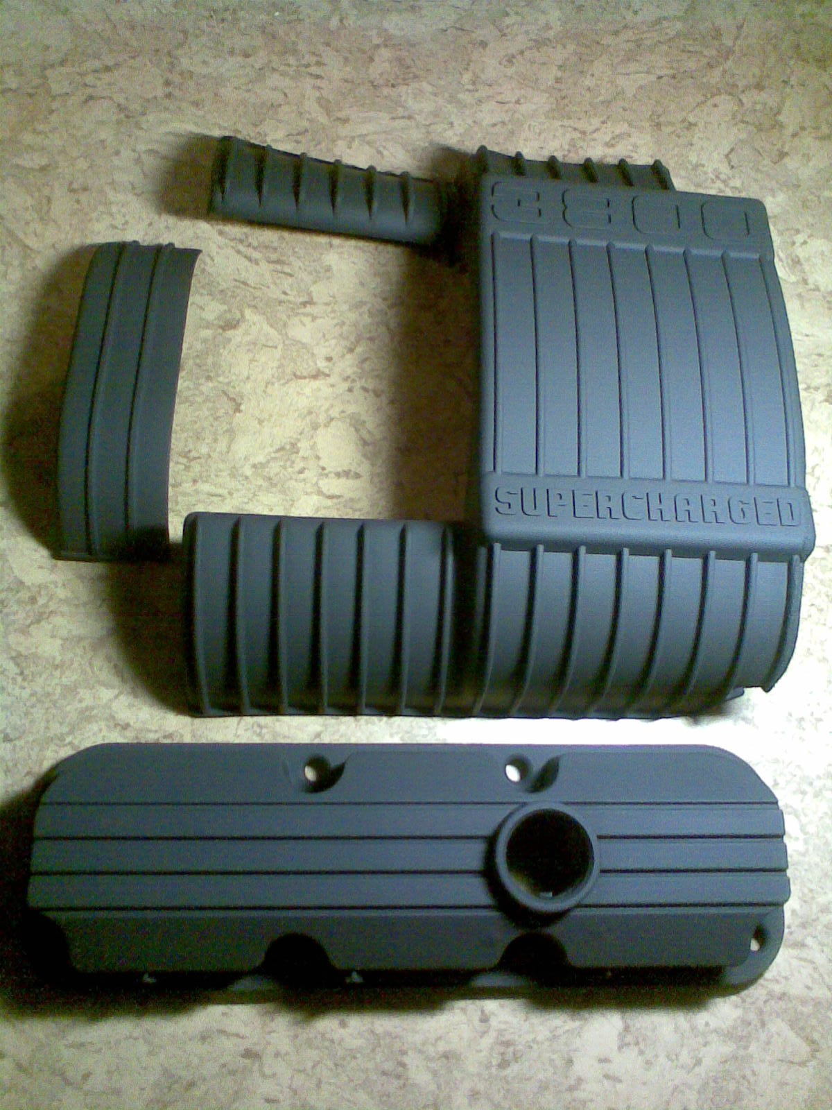

Сообщение AlexRIV » 30 янв 2009, 22:47
заодно кое что перекрасил :D
Сообщение Николай Пименов » 31 янв 2009, 00:02
Приводной кулачок назад очень советую термическим способом насадаить (вал остудить в морозилке, кулачок нагреть - что то вроде такого). В крайнем случае - фиксатор (тот, красный).
AlexRIV
Сообщения: 3704
Сообщение AlexRIV » 31 янв 2009, 00:35
в инструкции ничего небыло сказано...я его просто насухую запрессовал...думаешь провернется?-я не думаю,очень плотно садится на шлицы. да и не разбирать же теперь снова.

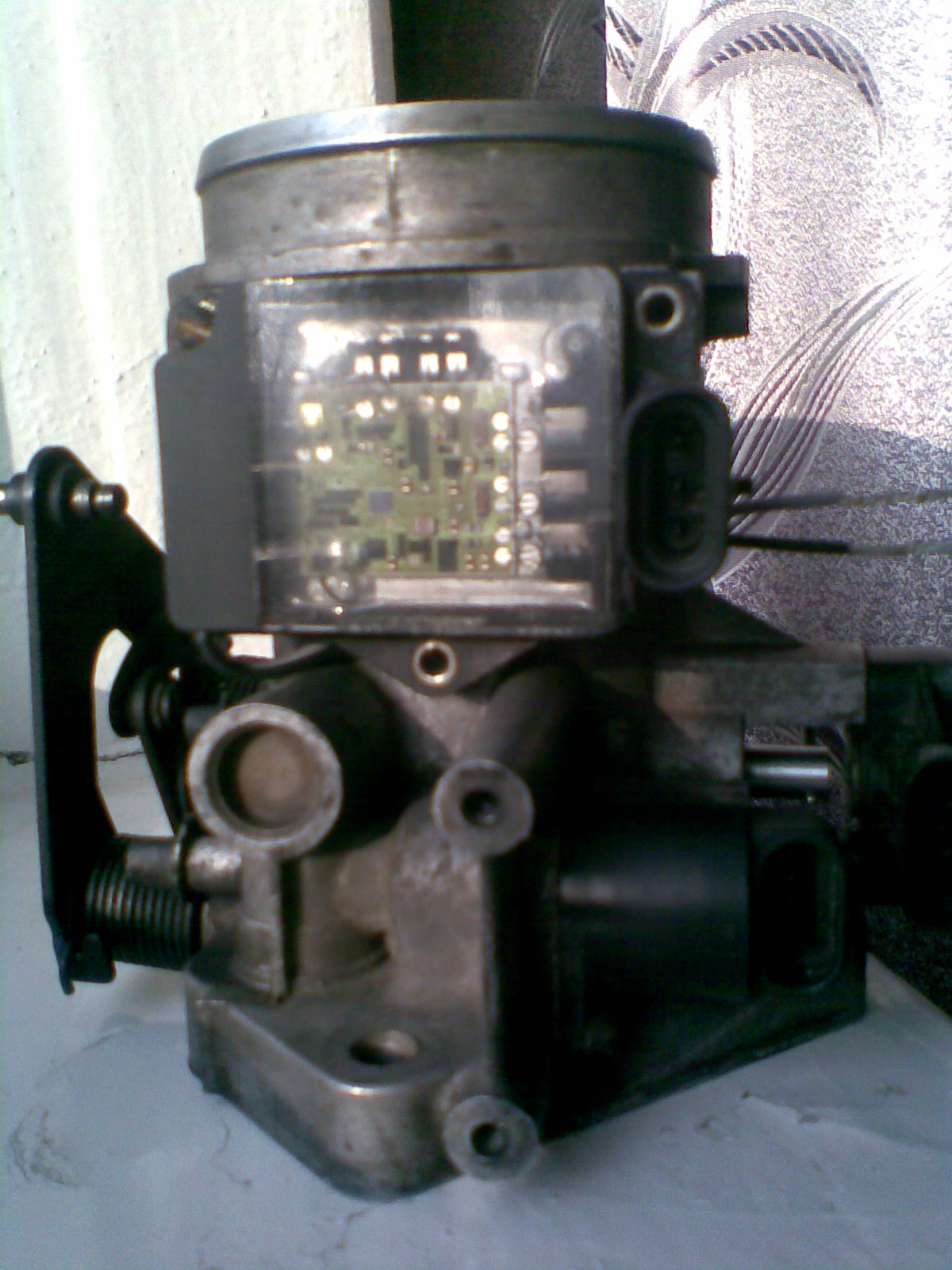

Сообщение AlexRIV » 02 фев 2009, 11:11
ну вот мой затюненый MAFчик :D ,светиться будет :)
