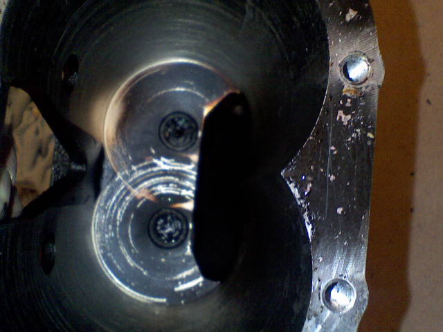

всем!всем!всем!кто имел дело с заменой рем комплекта на компрессоре Ривьеры или чего то подобного,напишите пожалуйста поэтапный ход работ и ньюансы.буду делать сам. компрессор снял,лежит передомной вместе с ремкомплектом,щас фотки скину.

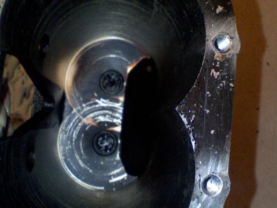

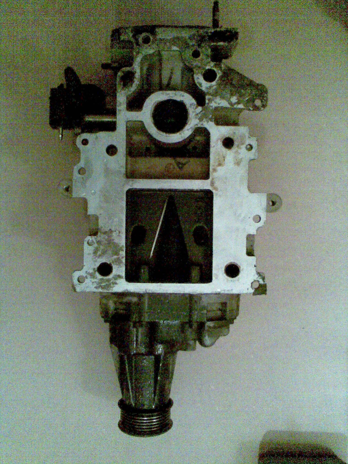

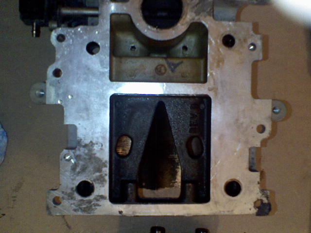

спасибо,а я помню где то видел,а найти не смог.вот фотки,буду писать по мере ремонта

Сообщение AlexRIV » 16 янв 2009, 20:44

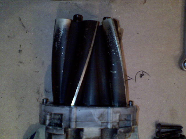

а что нагар там делает?!!!кто знает нормально это или нет?на валах черный нагар.

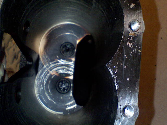

Сообщение AlexRIV » 16 янв 2009, 21:15

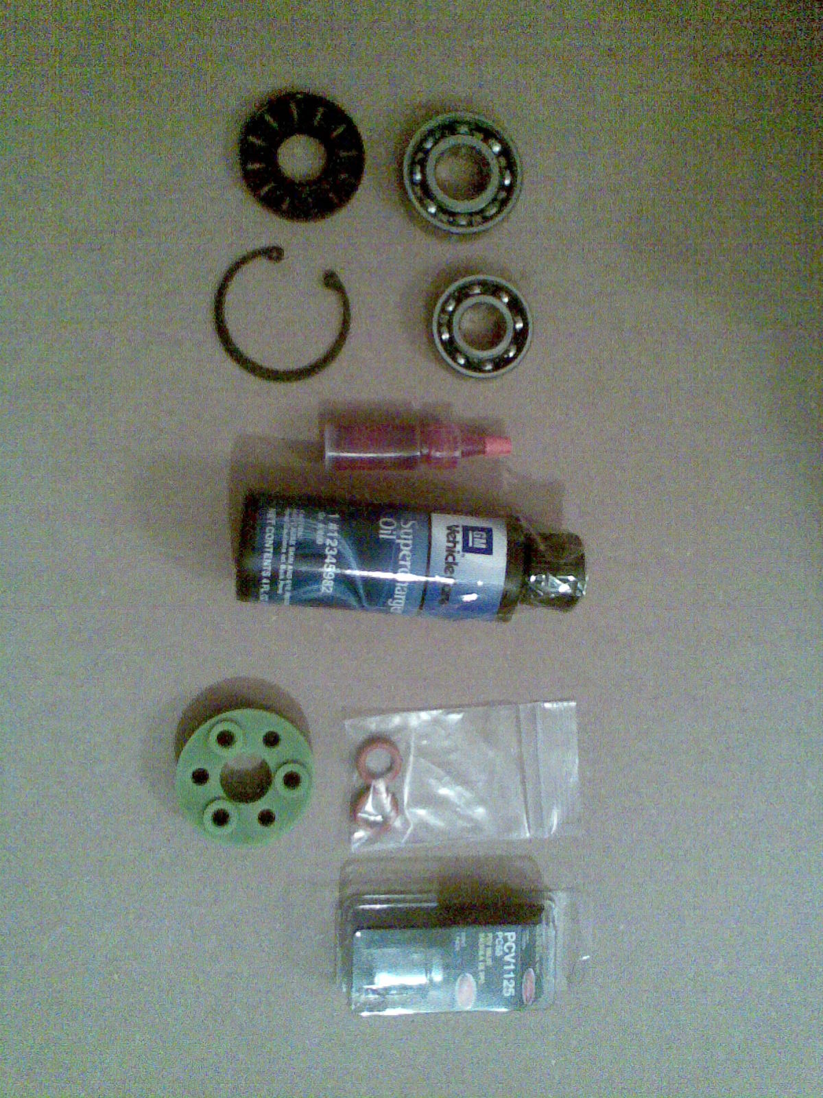

короче разобрал и дальше не знаю как и что.в ремкомплекте,на первом рисунке два подшипника,побольше и поменьше,куда их? есть еще сальник и стопорное кольцо,куда их?

Сообщение AlexRIV » 16 янв 2009, 21:19

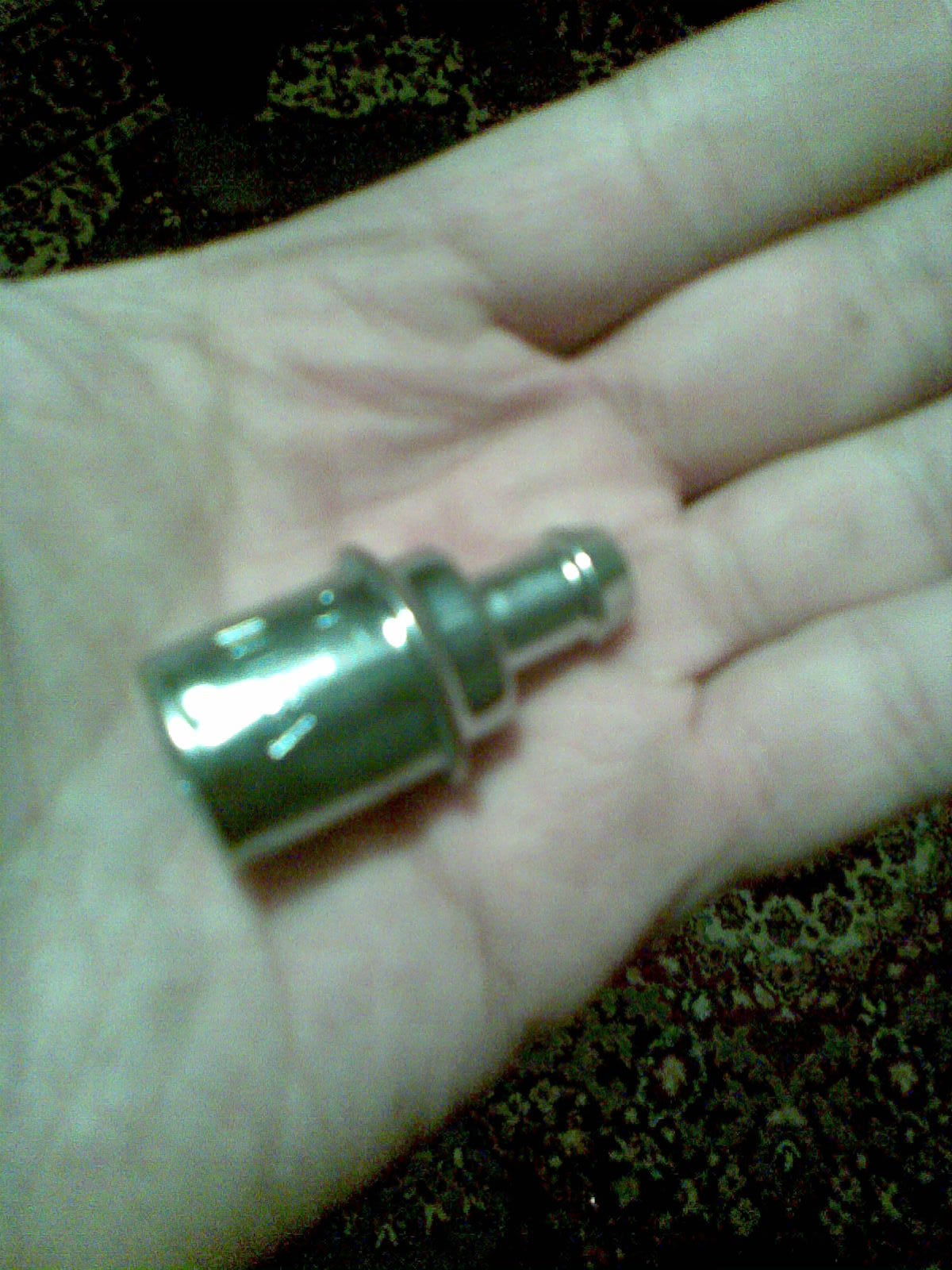

а это что и куда его?

Сообщение любитель Фордов » 17 янв 2009, 00:57
Александр Buick Riviera писал(а):а что нагар там делает?!!!кто знает нормально это или нет?на валах черный нагар.
Именно нагар? Уверен? Карбклинером смывается? Это может быть спецпокрытие, но оно если начинает отваливаться, ползет клочьями.

Александр Buick Riviera писал(а):короче разобрал и дальше не знаю как и что.в ремкомплекте,на первом рисунке два подшипника,побольше и поменьше,куда их? есть еще сальник и стопорное кольцо,куда их?
Это для клюва, если он не болтается( всмысле вал в нем) и не течет через сальник у шкива, не трогай.

Сообщение любитель Фордов » 17 янв 2009, 00:59
Александр Buick Riviera писал(а):а это что и куда его?
Судя по всему клапан вентиляции, если она у тебя заведена в компрессор, то поэтому он весь и ухрюкан изнутри. Ты б сделал фоток получше и с разных сторон компрессора, чтоб понятнее было.
