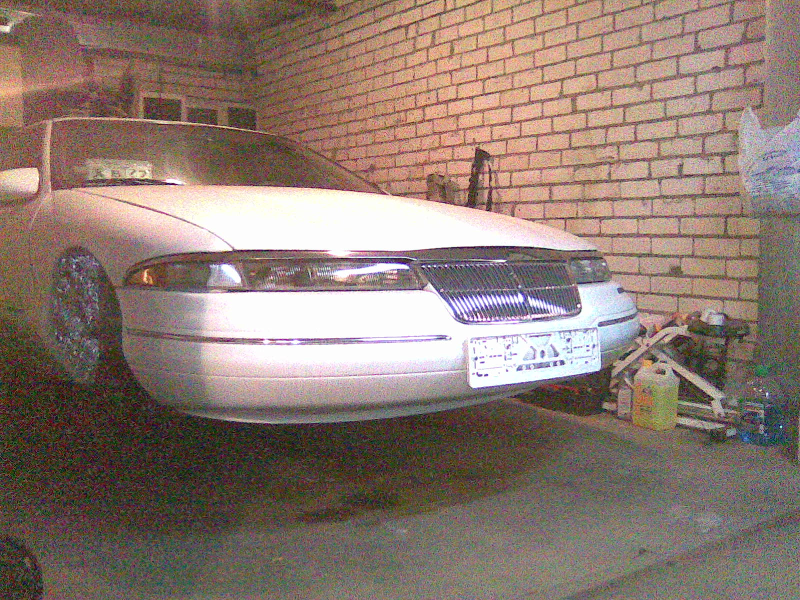

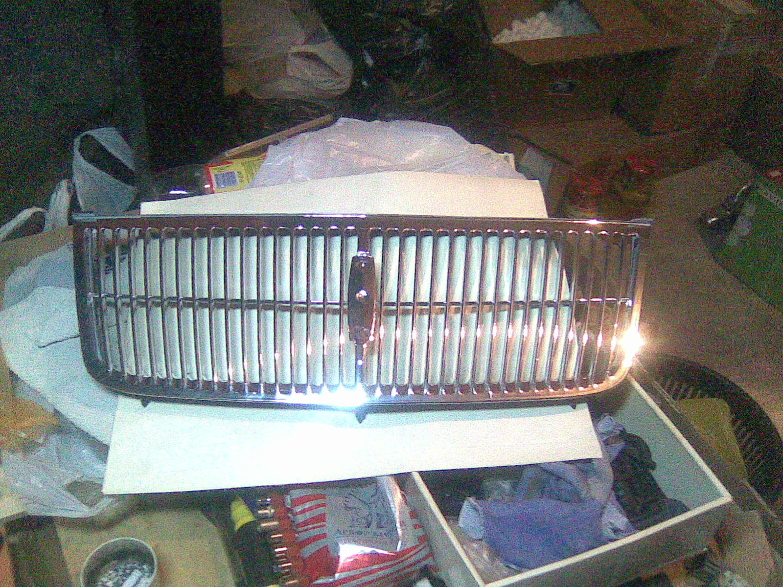

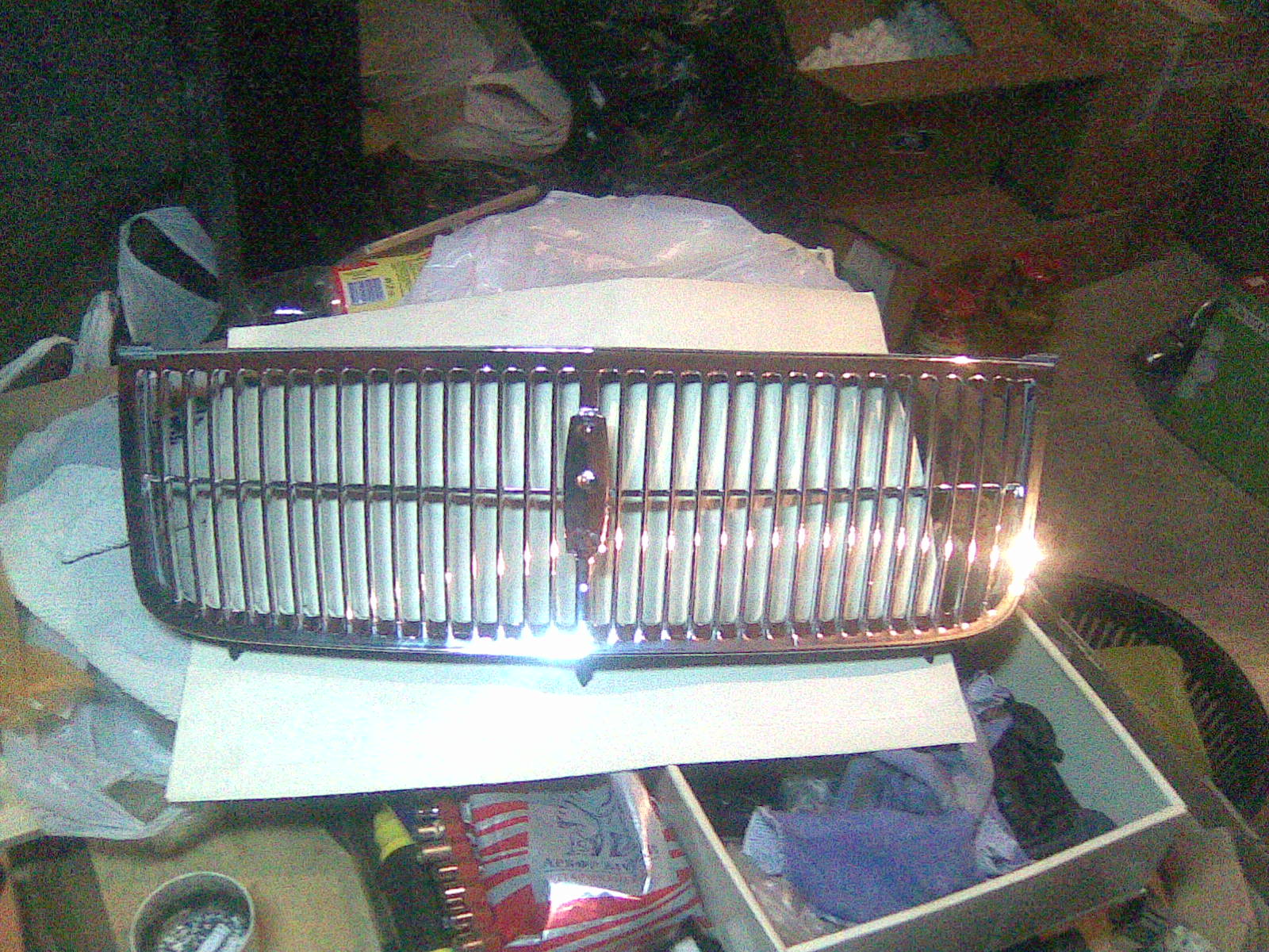

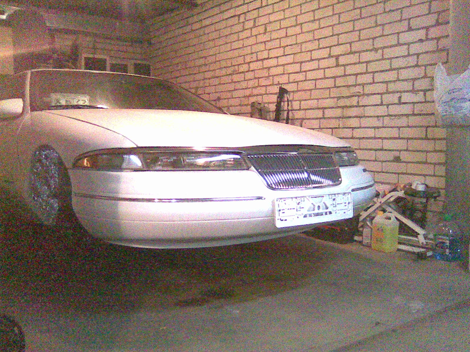

Продолжаю потихонечку возится. Обклеил решетку хромированой пленкой. Получилось лучше чем я ожидал. Посмотрим как в эксплуатации. Работать с труднее чем с обычной, если она где-то приклеилась, то отклеить и переклеить не получится, хром разрушается. Тянется хорошо. Все удоольствие - 700 руб.

а что за пленка? ты только с лицевой натянул?

Пленка обычная, та что все капоты и другие части обклеивают.
Решетка и в оригинале только с лица хромированная.

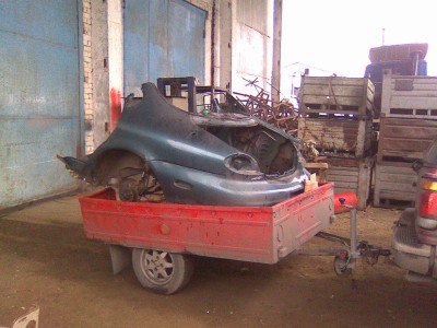

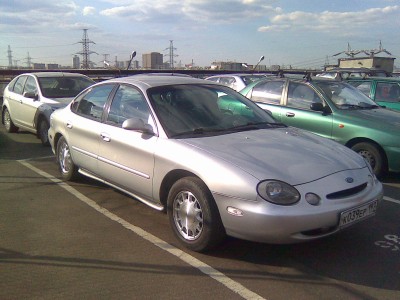

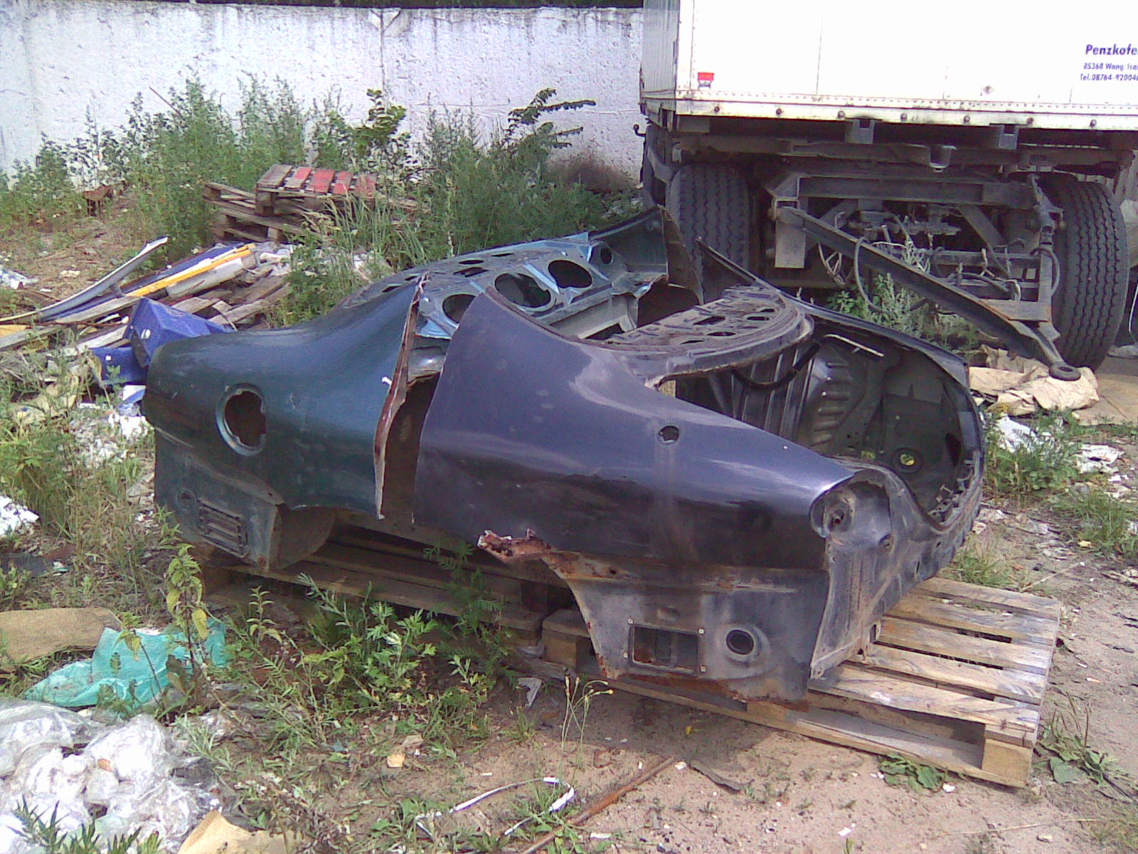

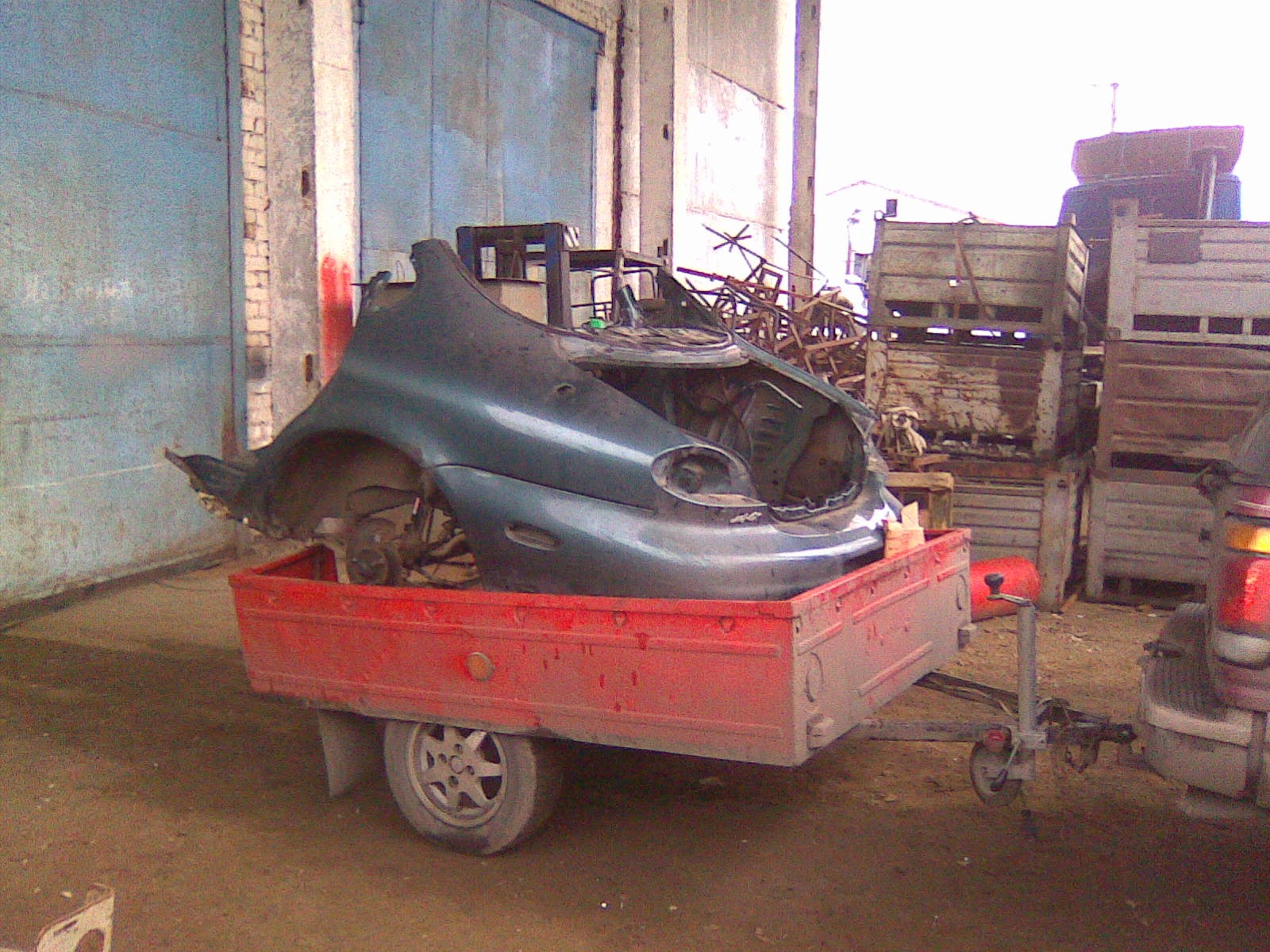

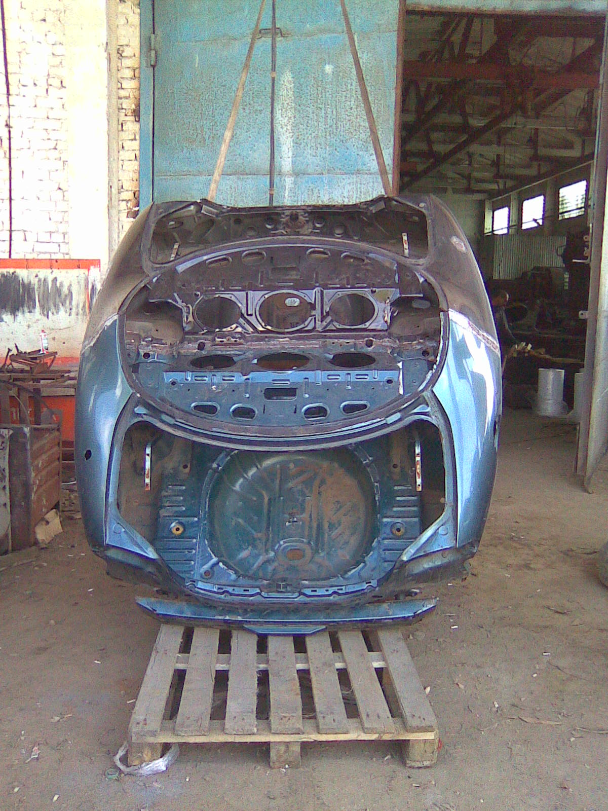

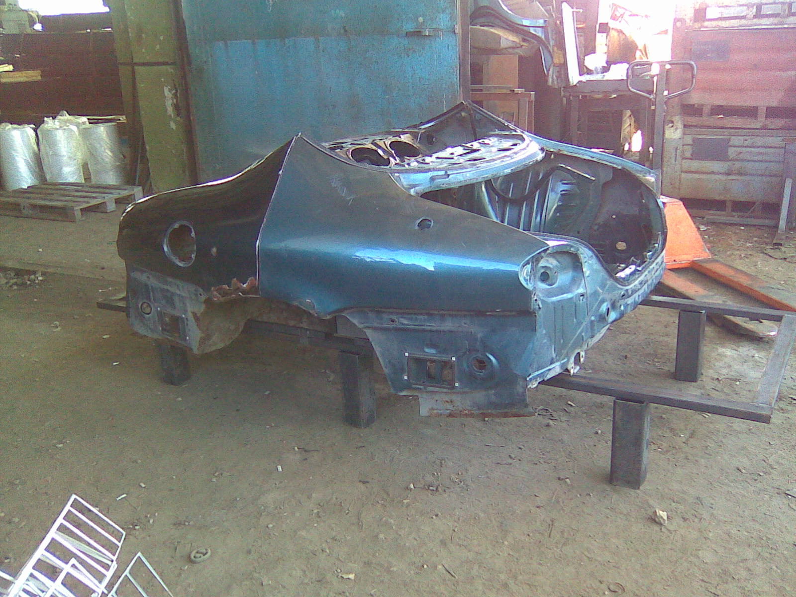

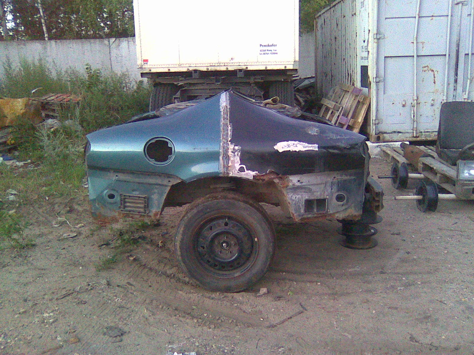

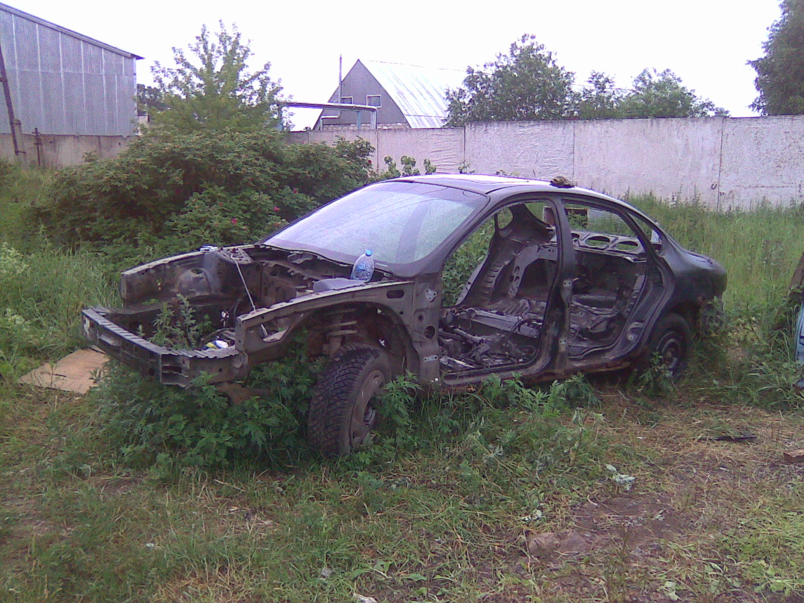

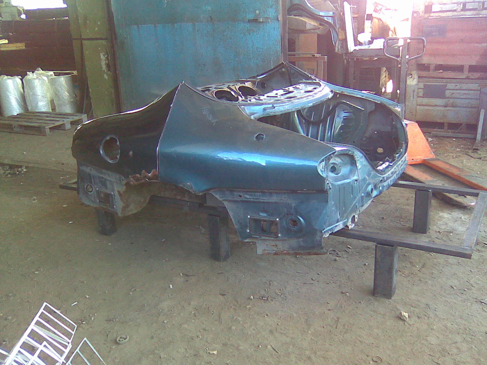

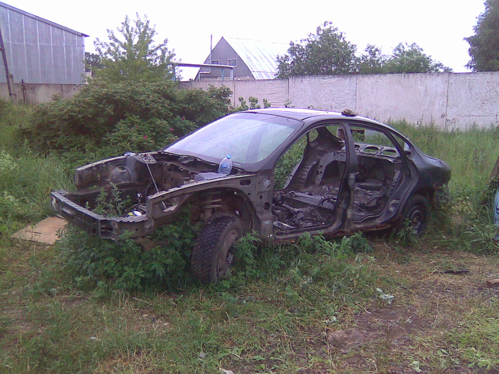

Востановление моего Марка подошло к концу, остались мелочи, но руки уже чесались сотворить что-то новое. Наткнулся я в интернете на вот такую фотку и в голову пришла идея, у меня есть таурус, собственно та машина на которой я езжу, не хватает к ней прицепа. Ниже фото моего Тауруса. Были куплены две филейные части от Г3, год за ними гонялся, даже пришлось купить машину целиком, разобрать ее, запчасти кстати продал и даже наварился. После отрезал все лишнее и получились такие заготовки

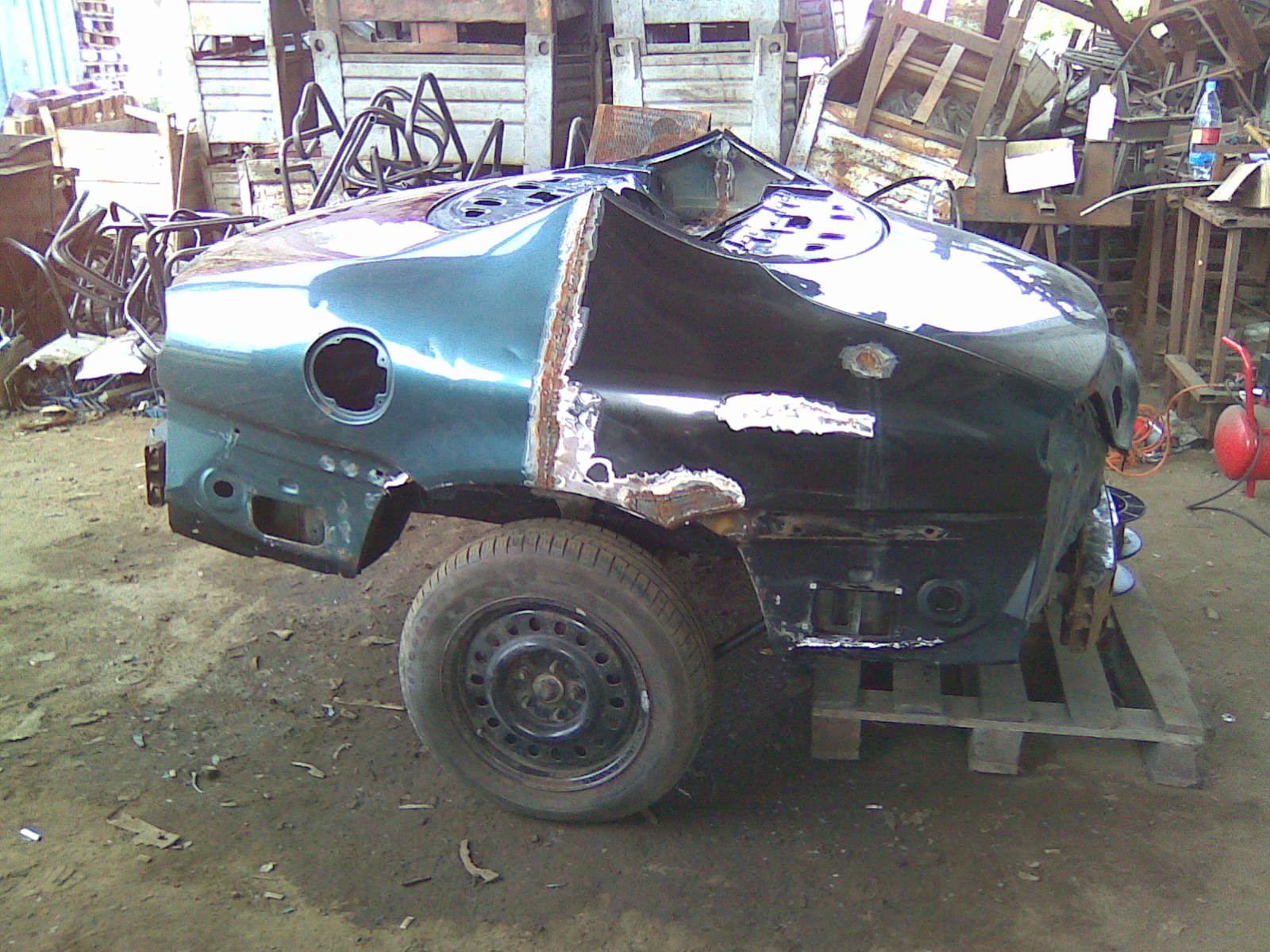

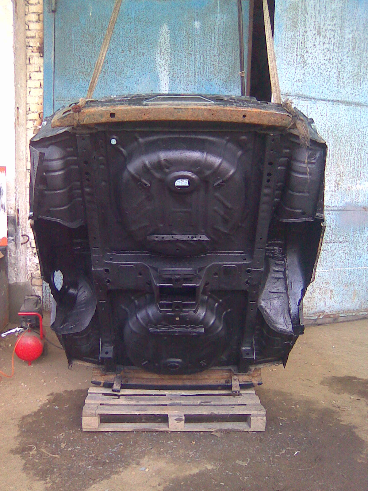

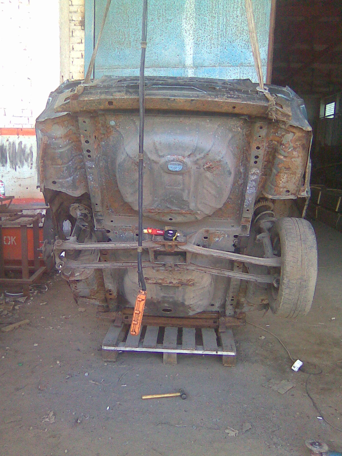

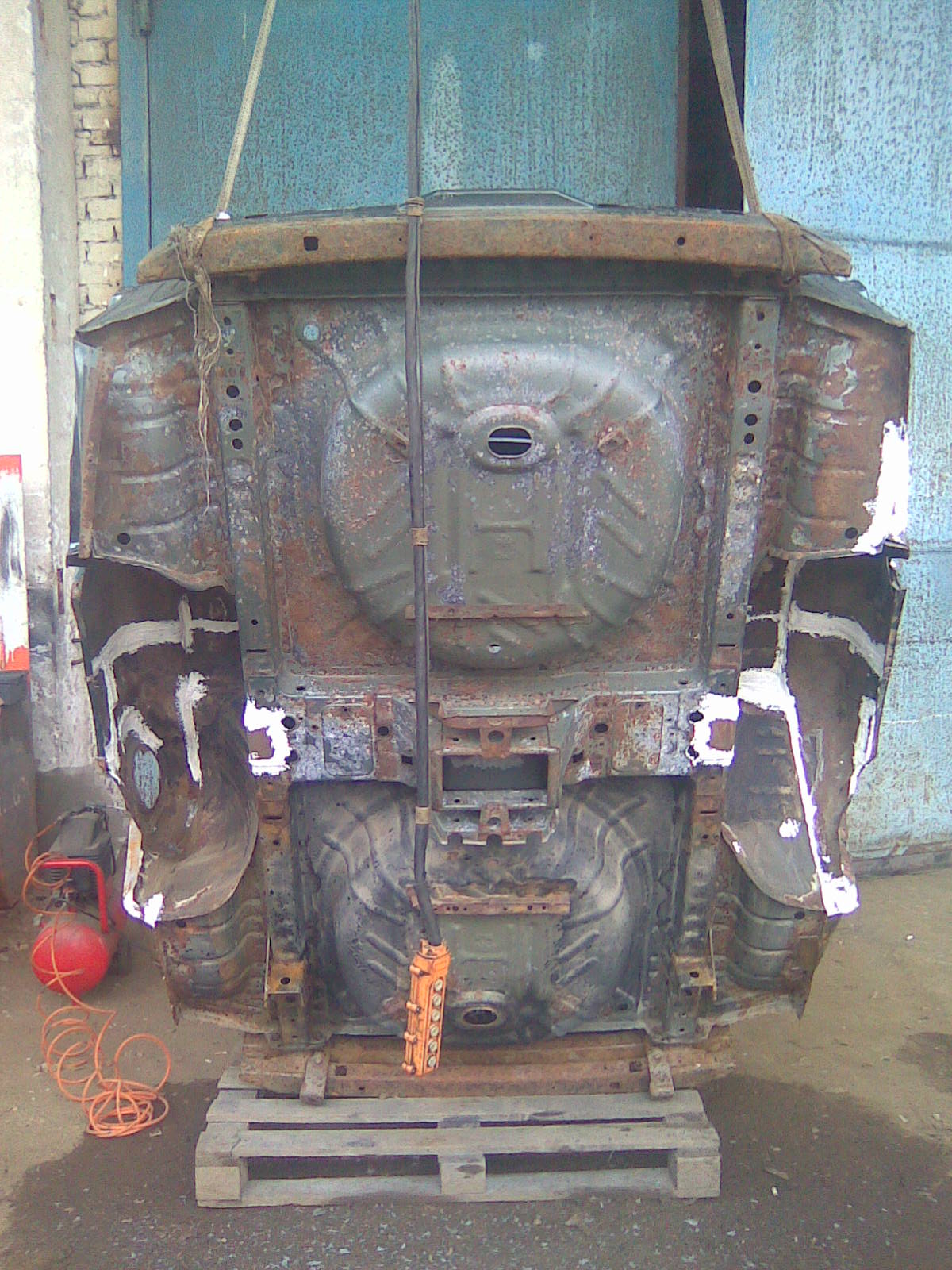

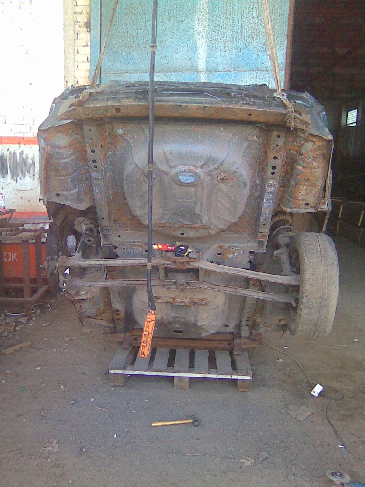

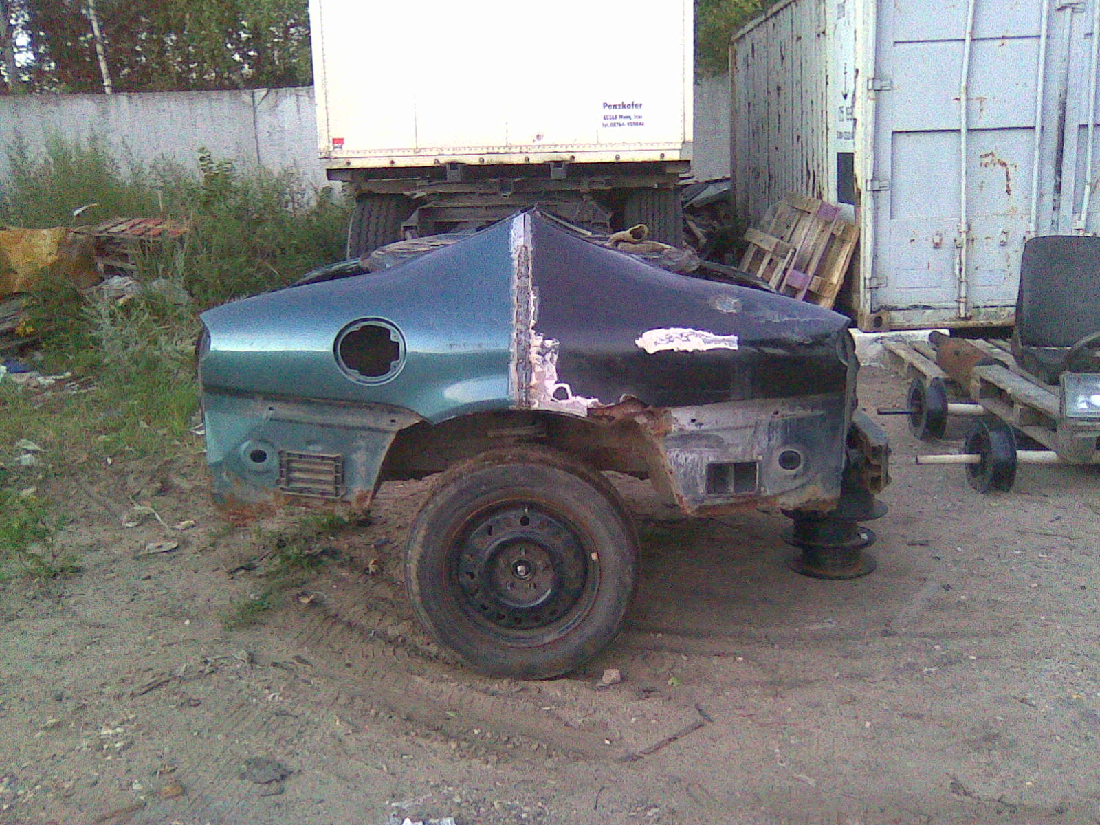

Дальше сделал стапель по которому заготовки легко перемещались, подогнал их так чтобы зазор между ними был не больше 2-х мм. и сварил одним швом по кругу.

Сообщение Николай Пименов » 20 авг 2011, 22:03
В идеале конечно нижние продольные лонжероны цельными иметь, и некие треугольные фермы внутри соорудить, чтобы не "сложилась" конструкция ...

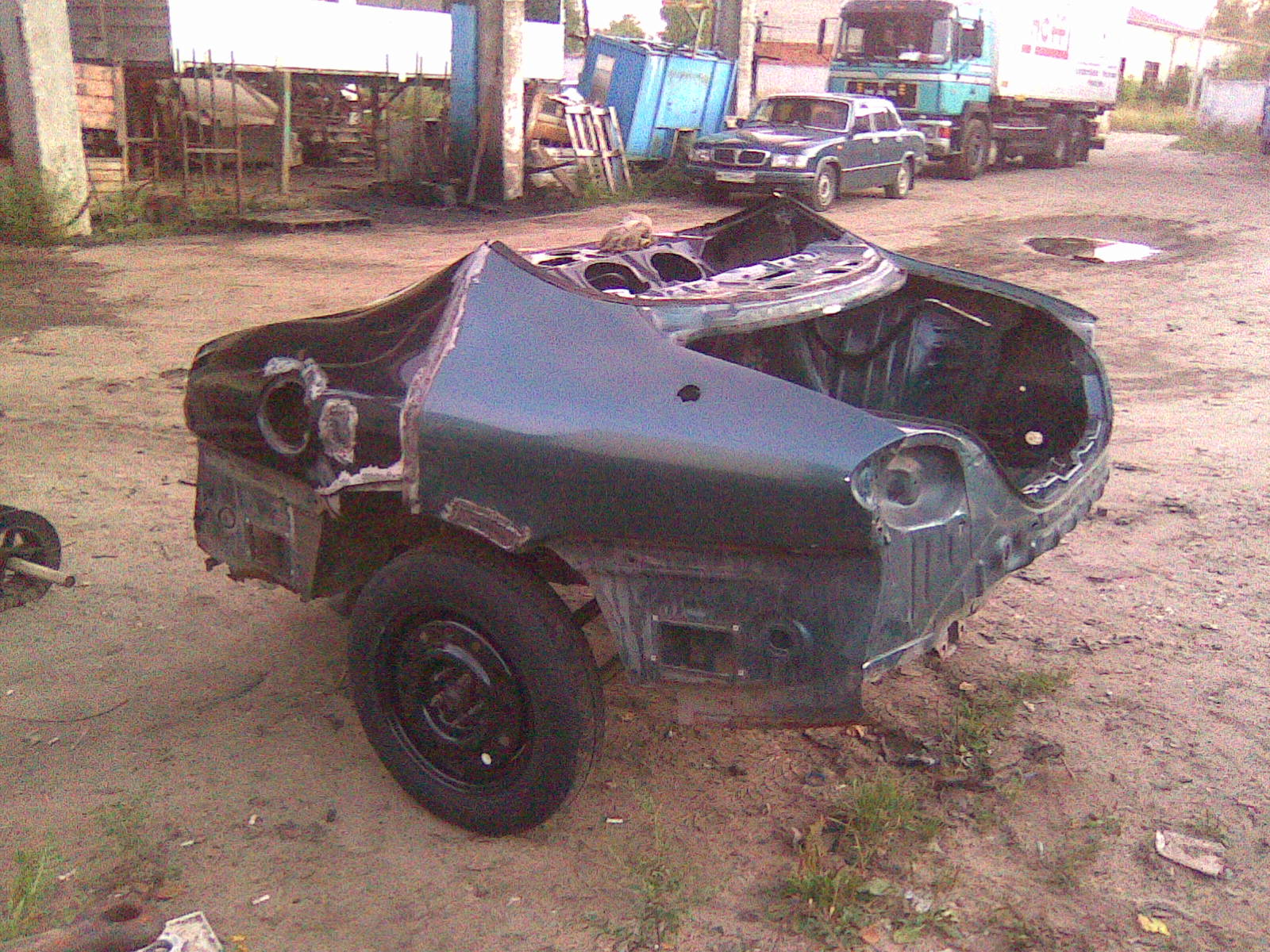

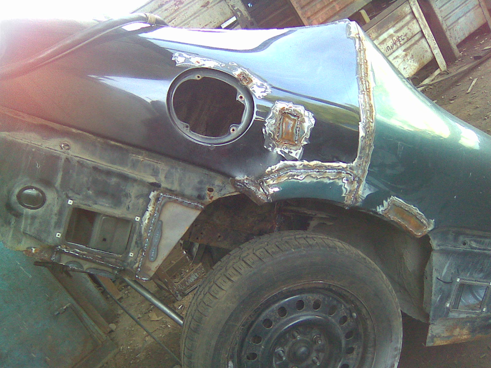

Не решив как закрыть верх, пока заварил всу гниль, пришлось по потеть доноры были не в лучней форме, особенно черный. Замазал всю сварку герметиком, востановил утраченный заводской герметик и сделал антикор.

Сообщение ereminds » 20 авг 2011, 22:16
Лонжероны усилил только небольшими уголками. Сначала хотел мудрить с усилителями, но потом осознал, у меня ведь не рамный прицеп, а с несущем кузовом, сверху осталась часть балки, которая держит стаканы паралельно, ее я тоже немного усилил.

Re: Фото отчет о востановлении Марка
Сообщение Николай Пименов » 20 авг 2011, 23:48
Я имел в виду как раз продольное усиление, не поперечное. А насчет "несущего кузова" - после такой операции его там уже нету, этого несущего. Достаточно перегрузить задок как-нибудь - и от отвалится (как на очень гнилых копейках от перегруза).
