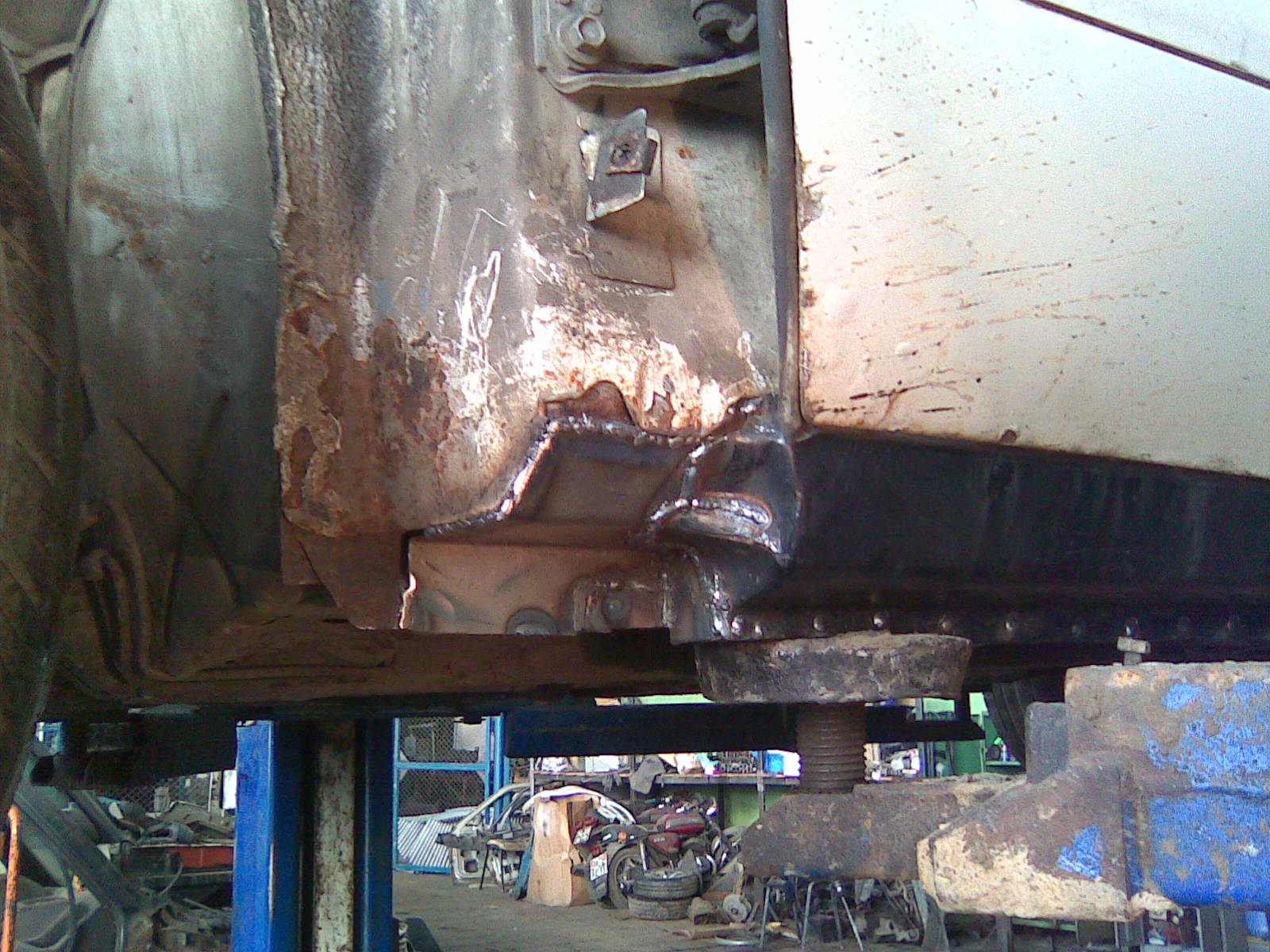

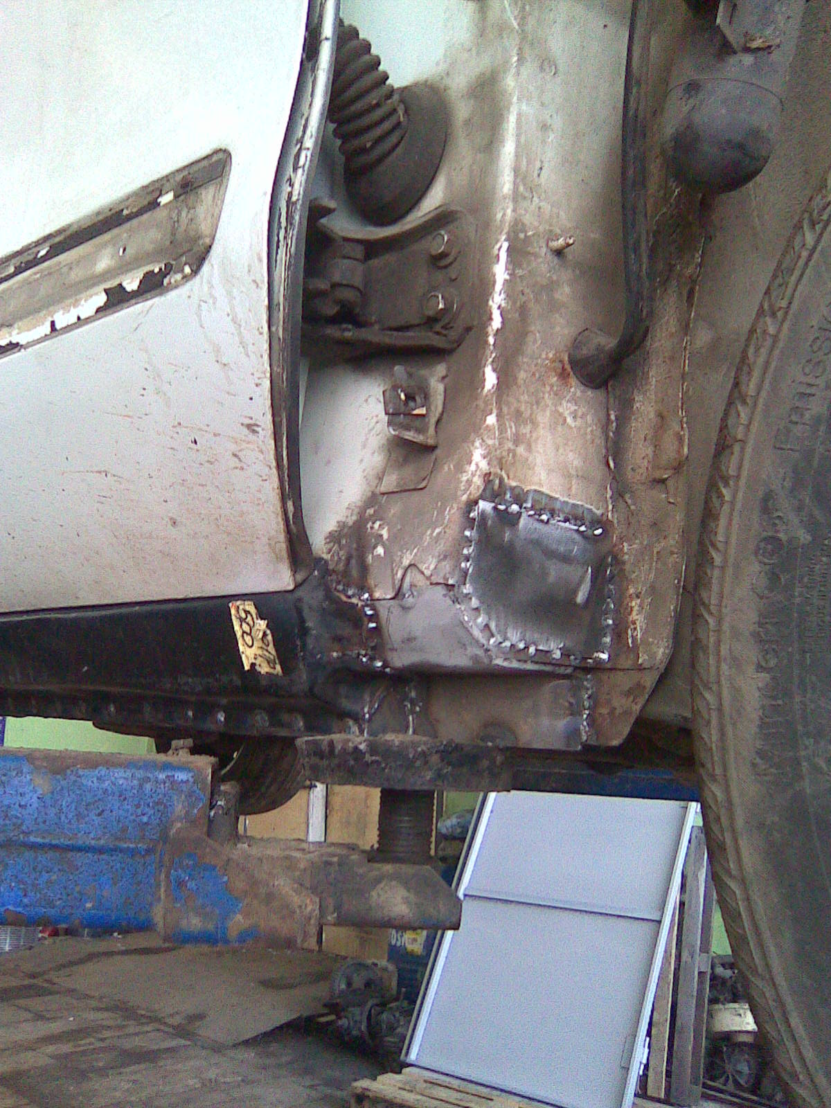

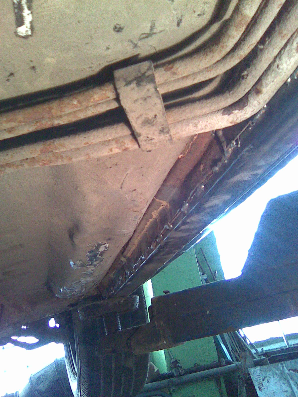

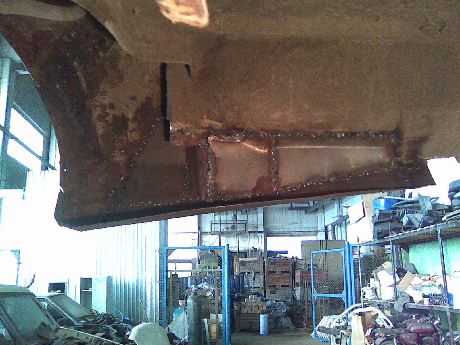

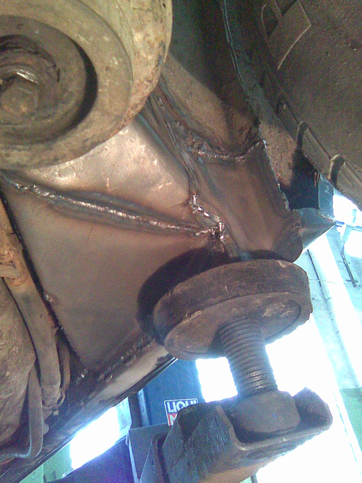

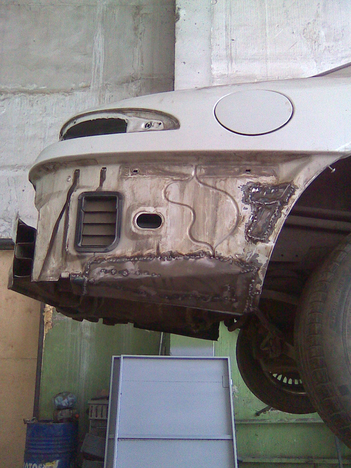

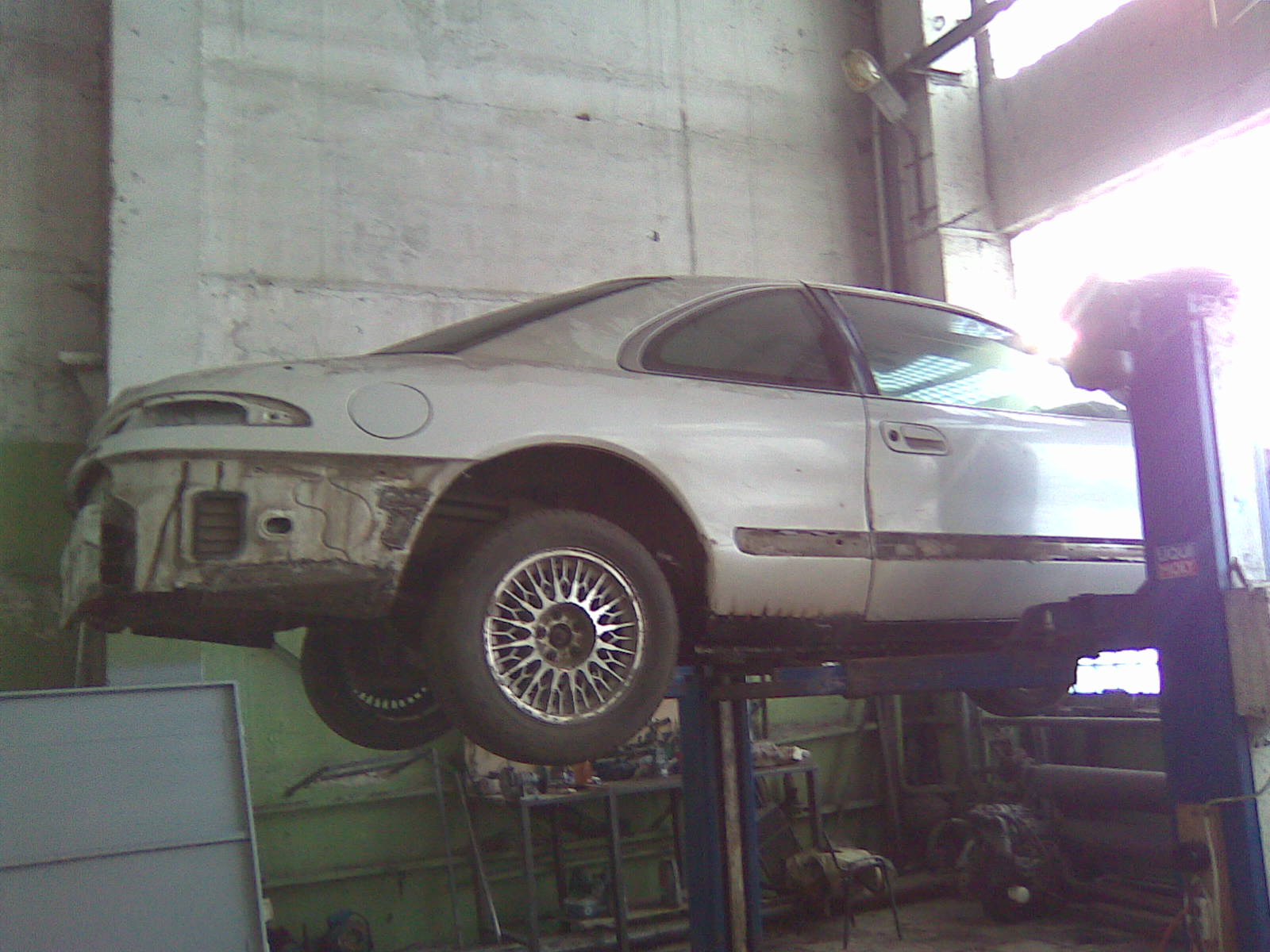

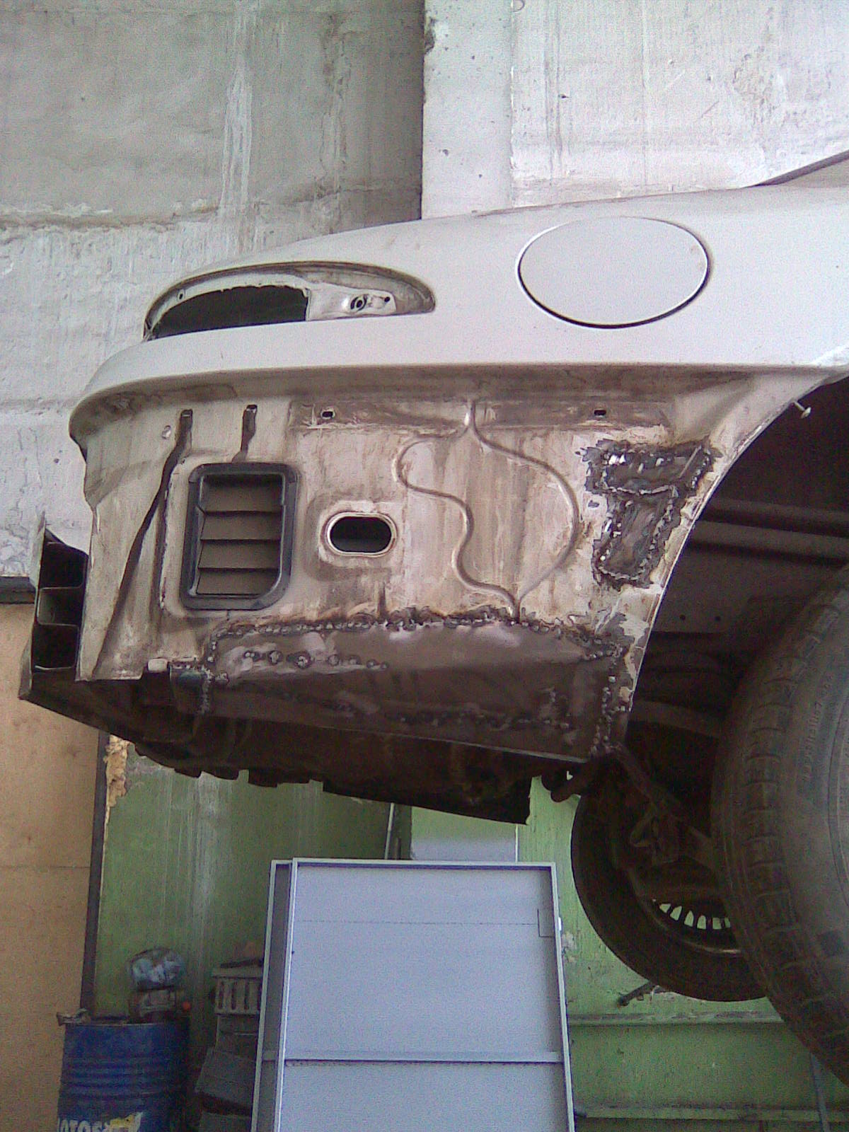

Первый этап закончен. Вся труха срезана, вместо нее вварены детали собственного изготовления. Пол, пороги, задние лонжероны и крылья востановлены. Пороги от десятки + профиль 40х20. Усилители порога полностью новые, с ними дольше всего возился.
Заднее крыло, теперь из багажника не видно колес и ветер с выхлопными газами не гуляют по салону.
Передняя часть порога от ВАЗ 2110 с ценником - 500 рублей.

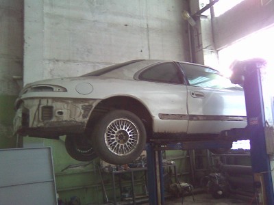

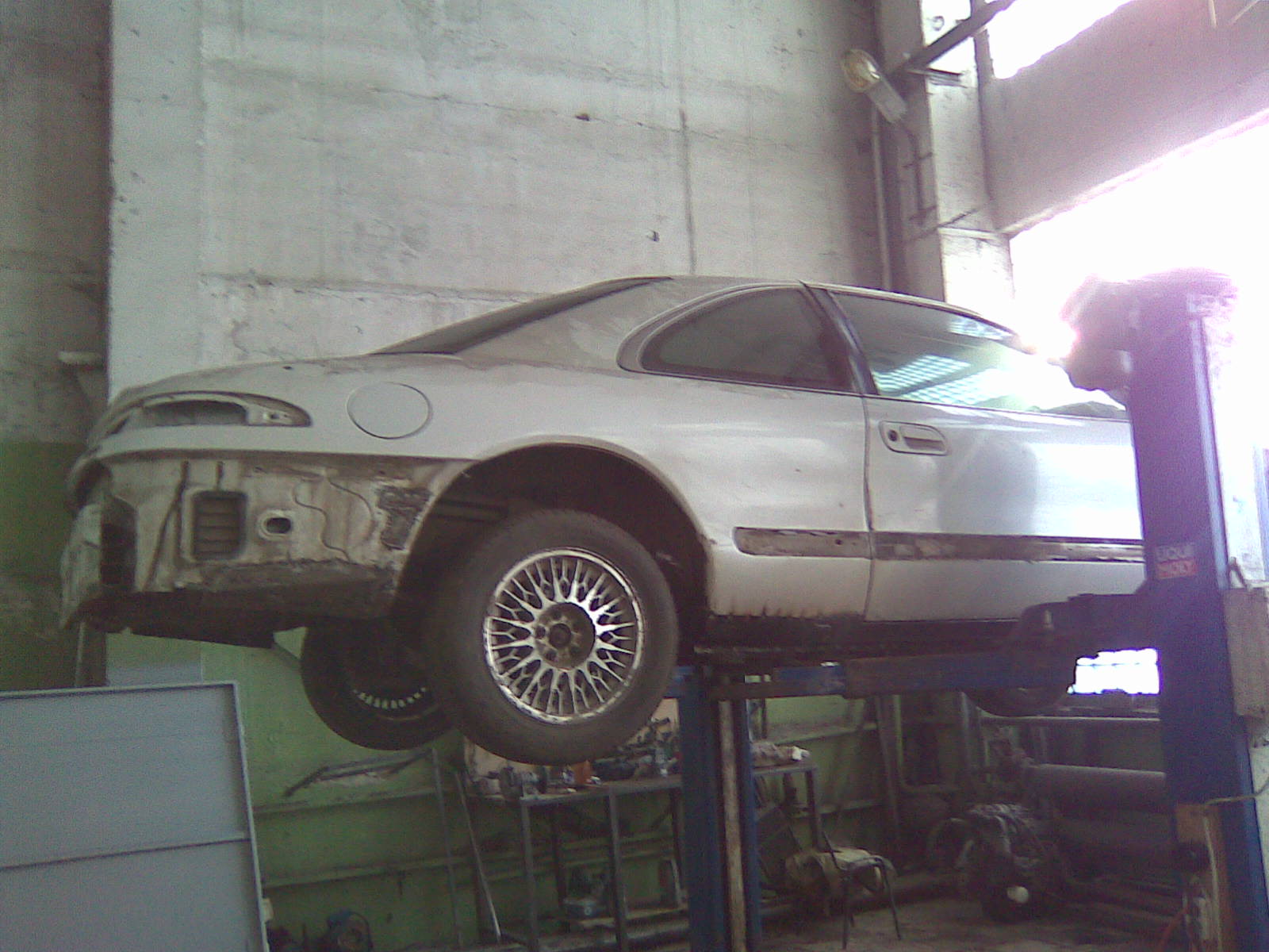

Общий вид.
Общий вид.

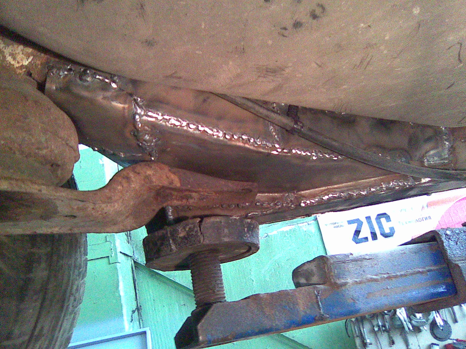

Задний закат
Задний закат
Лонжерон
Лонжерон
Порог
Порог

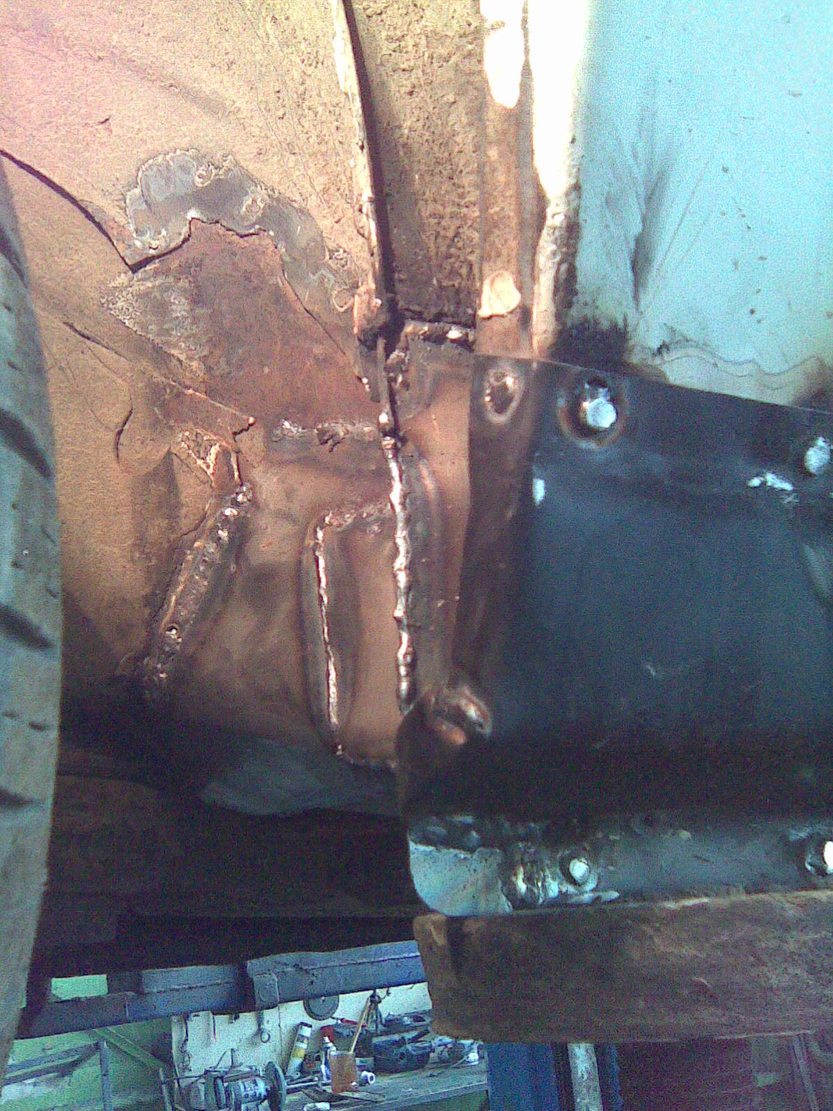

Другой лонжерон
Другой лонжерон
Перед порога
Перед порога
Крыло изнутри
Крыло изнутри

Сообщение Николай Пименов » 18 янв 2010, 21:48
Блин. как же в Москау Марки сгивают от коктейля! Жуть!
Доп вопрос: когда сняли пороги (наружный металл или что от него осталось - внутренняя силовуха тоже гнилая, или сгниввает вот эта изогнутая "пухлая" часть только?
ereminds
Сообщения: 133
Зарегистрирован: 27 май 2008, 00:01
Сообщение ereminds » 18 янв 2010, 21:55
Усилители гниют чуть быстрее. Пороги защищены краской снаружи, а усилители только загрунтованы. Когда ржа побилась через краску, усилители уже занялись полным ходом. Ну и процесс идет снизу вверх. Эта машина не знала что такое защита скрытых полостей и антикорозийка.

Сообщение Николай Пименов » 18 янв 2010, 22:00
Они не грунтованы, а фосфатированы. Но в общем картина понятна. Хотя ещё бы фотки после поного "вскрытия", и когда внутренняя часть готова (ну, в смысле - "процесс")

Сообщение GoaD » 19 янв 2010, 10:01
Пороги от десятки нормально подошли или ты их гнул еще? а усилитель из чего?
