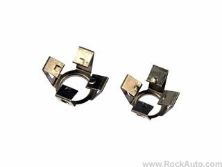

8. Fuel Line Retainers... это металлические (по крайней мере у меня и не такие как в ссылках ниже) фиксаторы которые вставлены в топливопроводы в месте их соединения с колбой (фото выше), для фиксации топливопровода на штуцере колбы, вот при съеме колбы со шлангов у меня один фиксатор чуть отломился, собрал- держит, но нужно купить новые и поменять. Так вот я эти фиксаторы нигде не нашел, ни на рокавто, ни на ебэе...
9. что у меня за колба стоит? у меня-ж авто 95-го года, на рокавто для этого года предлагаются насосы и с колбами и подвесные без колб...
На этом видео процесс съема шлангов, чел использует съемник, внутри металлических наконечников топливопроводов металлические фиксаторы, которые у меня сломались (получается что пластиковые фиксаторы в верхних ссылках не подойдут).
Подскажите, где и как найти эти металлические фиксаторы? без них топливопроводы в бензонасос не воткнуть.

обратку глушить нельзя
советую не заморачиваться фиксаторами: бензомаслостойкий шланг + винтовая стяжка вполне выдержат.
Re: Ремонт
- имеешь ввиду обратку в колбе? просто если это колба с вортека то возможно на родном насосе TBI обратки небыло.игрок писал(а):обратку глушить нельзя
- если реально найти фиксаторы то нужно найти фиксаторы.

помоему оно, но там лап было больше кажется...

полазь по всему разделу, может что-то более похожее найдешь. но как по мне - это блуд полный, не то место где нужен именно оригинал и ничего более.
