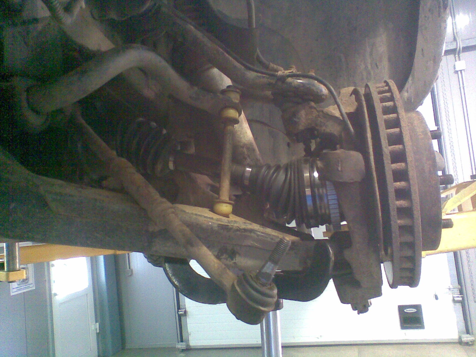

Замена переднего левого привода на Cardone (4700руб привод и 2000руб работа).
Попутно приговорены рулевые наконечники и левая шаровая (износ пыльников).

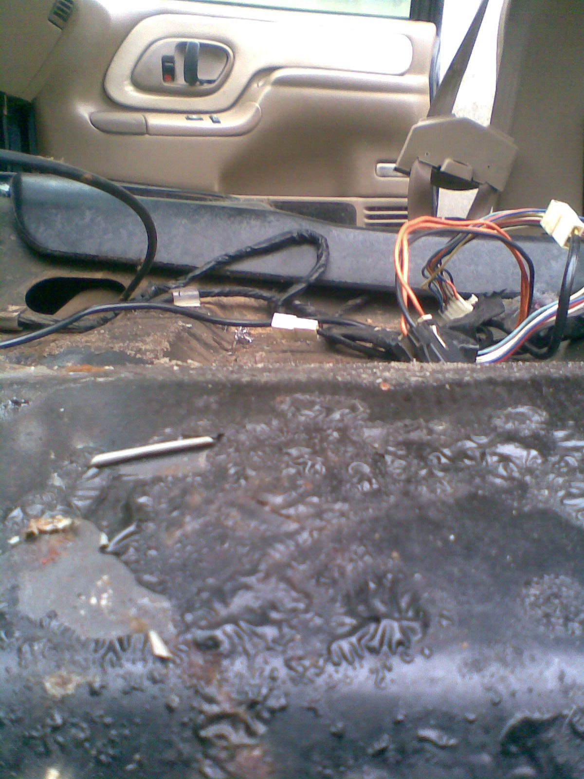

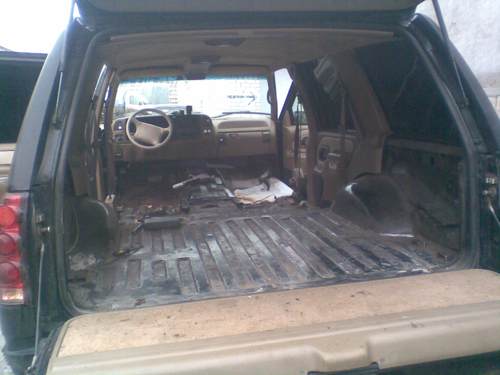

Сообщение AlexRIV » 08 дек 2012, 18:36

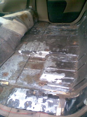

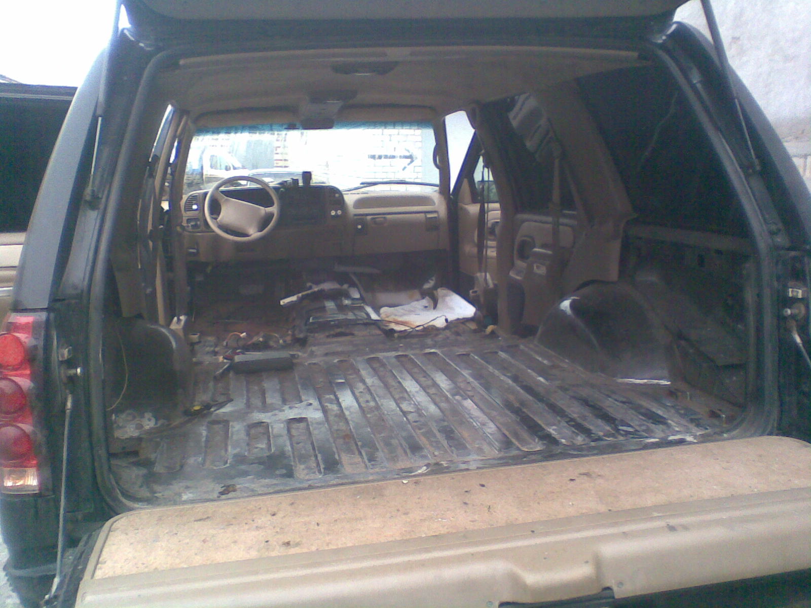

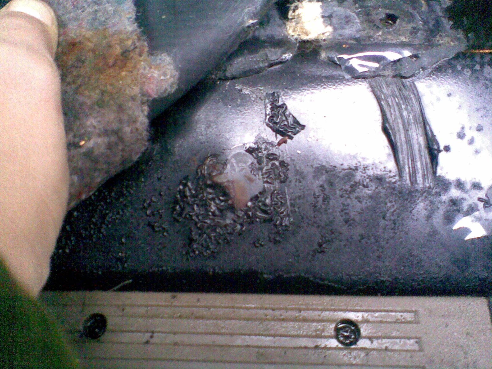

Вот такая засада...
Re: Ремонт
Сообщение Николай Пименов » 08 дек 2012, 18:45
Ой, а что это у вас в Тахе с полом? ;)
Ну что, гниют в россии машинки, причем не по-деццки...

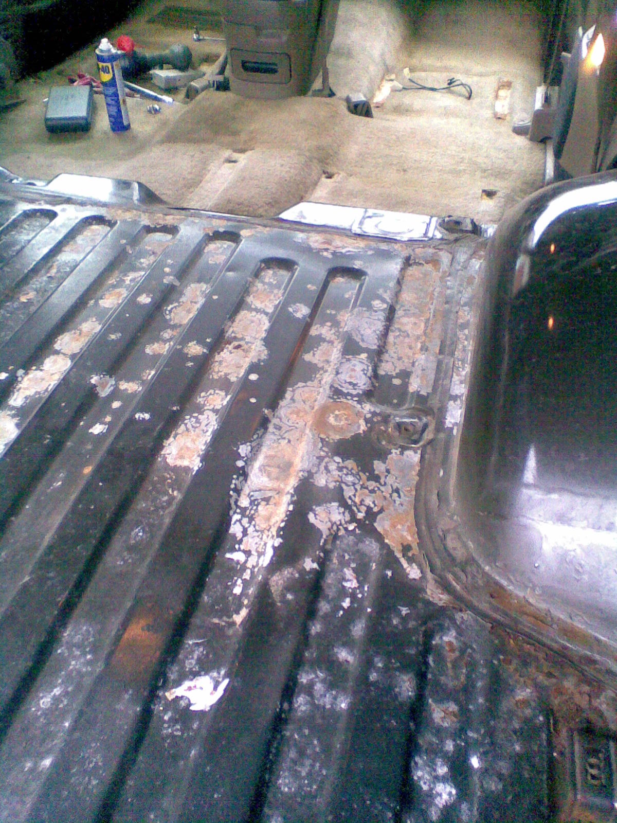

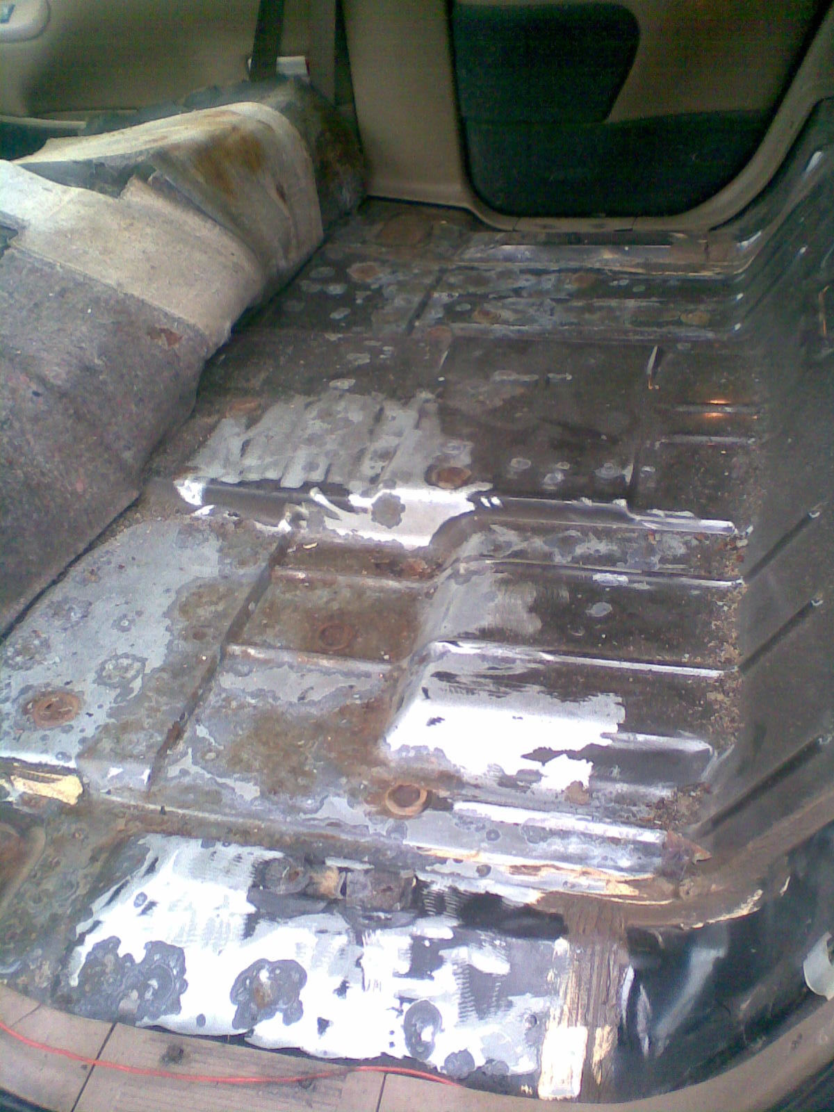

Сообщение AlexRIV » 08 дек 2012, 18:47

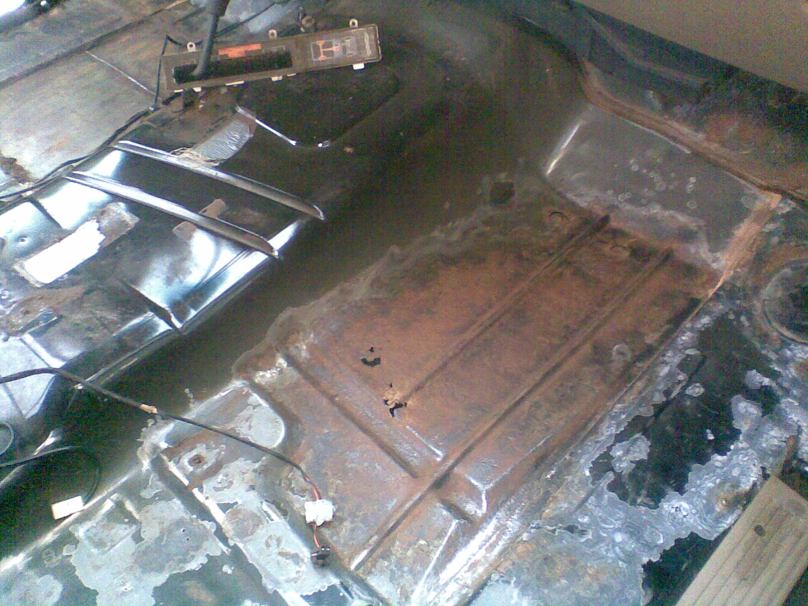

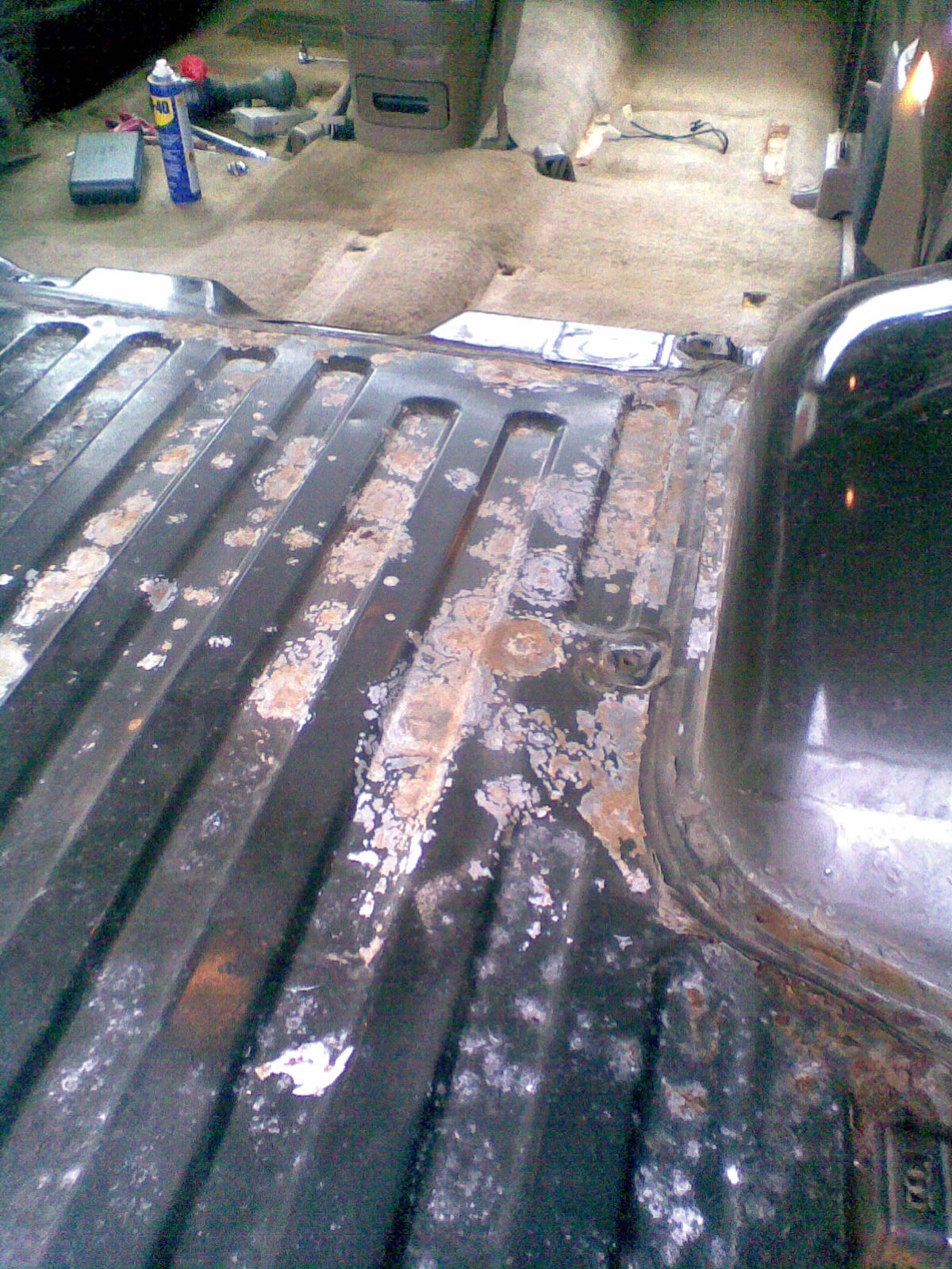

Два дня болгарку из рук не выпускал, почистил, сегодня залил всё от носа до кормы антикором для днища- РастСтоп http://ruststop.ru/rast_stop_v_dlya_dnischa1
Re: Ремонт

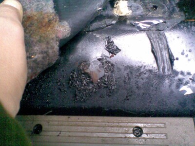

Сообщение Николай Пименов » 08 дек 2012, 18:52
А сквозные отверстия? А со стороны шасси/рамы (ну, снизу)?

Сообщение AlexRIV » 08 дек 2012, 18:53
Николай Пименов писал(а):Ой, а что это у вас в Тахе с полом? ;)
Ой, Коля... ты чтоль? Наконец-то свое фото на аватарку воткнул :D
Николай Пименов писал(а):А сквозные отверстия? А со стороны шасси/рамы (ну, снизу)?
Думаю что с этим делать...

Ковры и боковые панели багажника отвез в химчистку, завтра заберу.

Сообщение Dima » 08 дек 2012, 19:26
Спрела, малек. Как утопленник. Советую раму осмотреть, перед глобальными денежными тратами. Тах, с гнилыми рамами этих лет не мало.
AlexRIV
Сообщения: 3704
Re: Ремонт
Сообщение AlexRIV » 08 дек 2012, 19:57
Dima писал(а):Спрела, малек. Как утопленник. Советую раму осмотреть, перед глобальными денежными тратами. Тах, с гнилыми рамами этих лет не мало.
Похоже утопленник... Раму гляну, тока я не знаю как определить гнилая она или нет, в каких местах смотреть?
Re: Ремонт
Сообщение Николай Пименов » 08 дек 2012, 20:05
Это просто рама, как на всех других авто с рамой! Смотреть глазами, пальцами, отверткой...

Сообщение AlexRIV » 08 дек 2012, 20:20
Николай Пименов писал(а):Это просто рама, как на всех других авто с рамой! Смотреть глазами, пальцами, отверткой...
Онаж не жестянка как полы, иль тоже насквозь прогнить может?
Re: Ремонт
Сообщение Николай Пименов » 08 дек 2012, 20:42
Может запросто. А отвертка - поскрести сомнительные места, потыкать с силой (т.е. может и не насквозь, но уже отверткой гнется).
