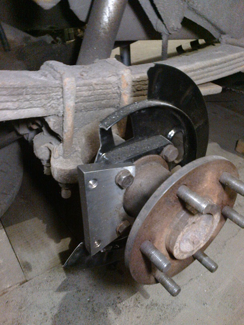

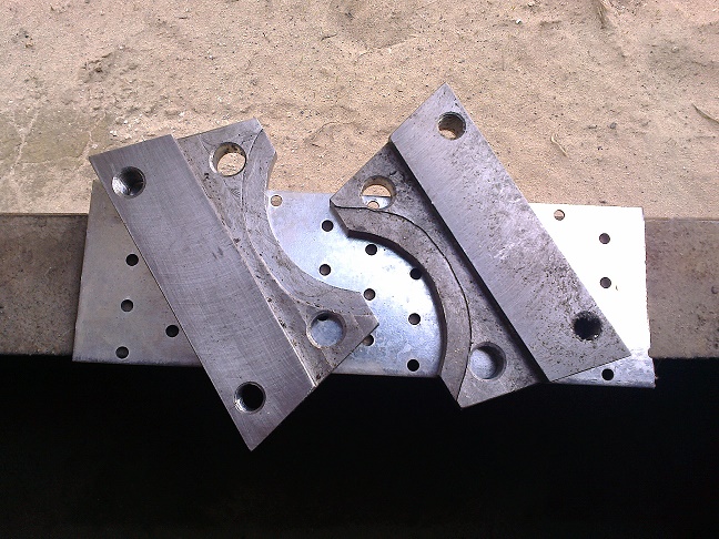

Re: Тормозная система
Выточили кронштейны, задние тормоза собрал, осталось прокачать систему. С новым ГТЦ в комплекте несколько заглушек, нужны для прокачки этого ГТЦ, кто знает как ими пользоваться? может вообще не нужны?
Когда накинешь суппорт и намертво все закрутишь, посади помощника за руль
и пусть дико жмет на тормоз, а ты, лучше микрометром промерь-не откланяется ли
пластина относительно ступицы и торм.диска.
Тут может быть косяк в том, что если переходник сделали не точно при торможении
будет усилие не на срез как при штатном креплении, а на отрыв.
И учитывая, что пластина играет роль рычага-во много крат усиливает нагрузку
на болты ее крепления к мосту.
Коле не возбраняется поправить ибо я под воздействием бальзама и сопромат с термехом позабыл.
Общая идея с проверкой посадки суппорта относительно плоскости диска - недурственна, ибо сделать - это хорошо, а ПРАВИЛЬНО сделать - в тысчу раз лучше.
Как я понимаю, в том числе и для устранения описанного Тимохой эффекта, скобы делают подвижными относительно суппорта. Но при прокачке посмотрю что там откланяется-не откланяется).
Суппорт подвижным относительно скоб (не наоборот).
На самом деле - суппорт подвижен для компенсации износа колодок, и если скобка стоит чуточку криво (то есть точно надо выставить скобу, но не суппорт) - то проблемы рано или поздно вылезут.
ну и как скобы выставлять? у меня они строрго параллельны дискам, углов относительно диска нет, суппорт делается подвижным относительно скобы В ТОМ ЧИСЛЕ для компенсации износа колодок, так как суппорт не имеет поршней давящих колодки навстречу. Этот-же самый механизм равномерно распределяет давление колодок на односторонних суппортах, тем самым не давая цилиндрам выдавливать диск наружу. Короче здесь важно выставить диск и плоскость тормозных колодок параллельно (в моем случае точной выточкой кронштейна).
Нет, только для компенсации колодок. Потому что направляющие позволяют суппорту двигаться строго параллельно, без перекосов - плавающий он только в 1й из 3 степеней свободы.
И да, под точной настройкой и под "криво" я имею в виду именно перекос плоскости колодок. Точным изготовлением проставки вы максимально приблизились к идеалу, важно проверить что идеал достигнут при любых нагрузках.
по первому вопросу останемся при своих мнениях, по вопросу проверки,- визуально посмотрю конечно, + по износу колодок можно определить перекос, а в остальном эксплуатация покажет.
