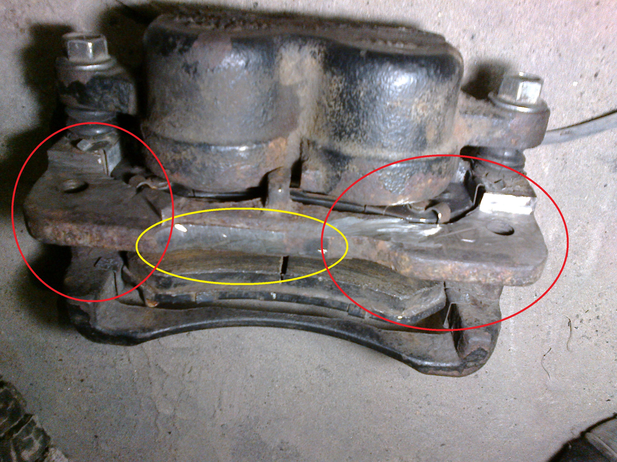

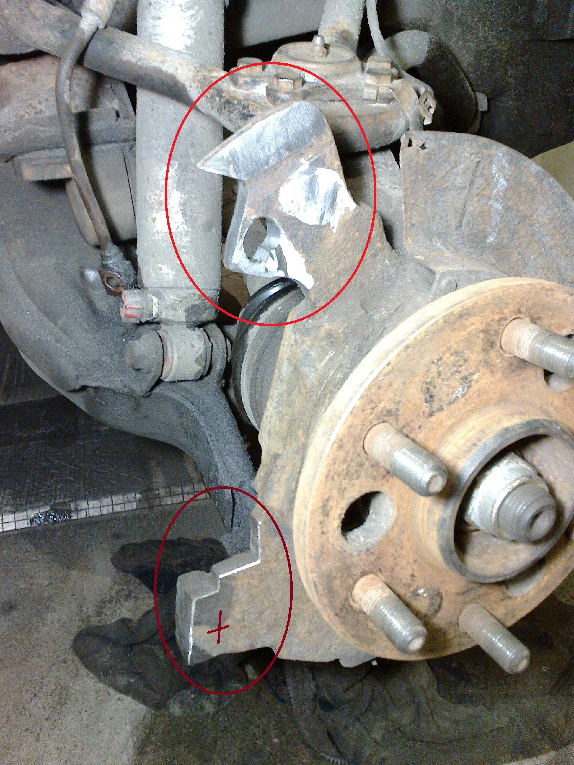

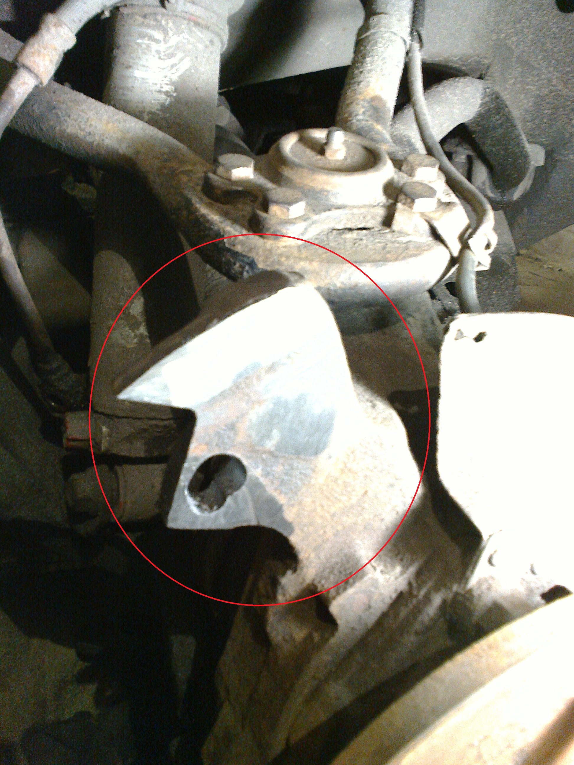

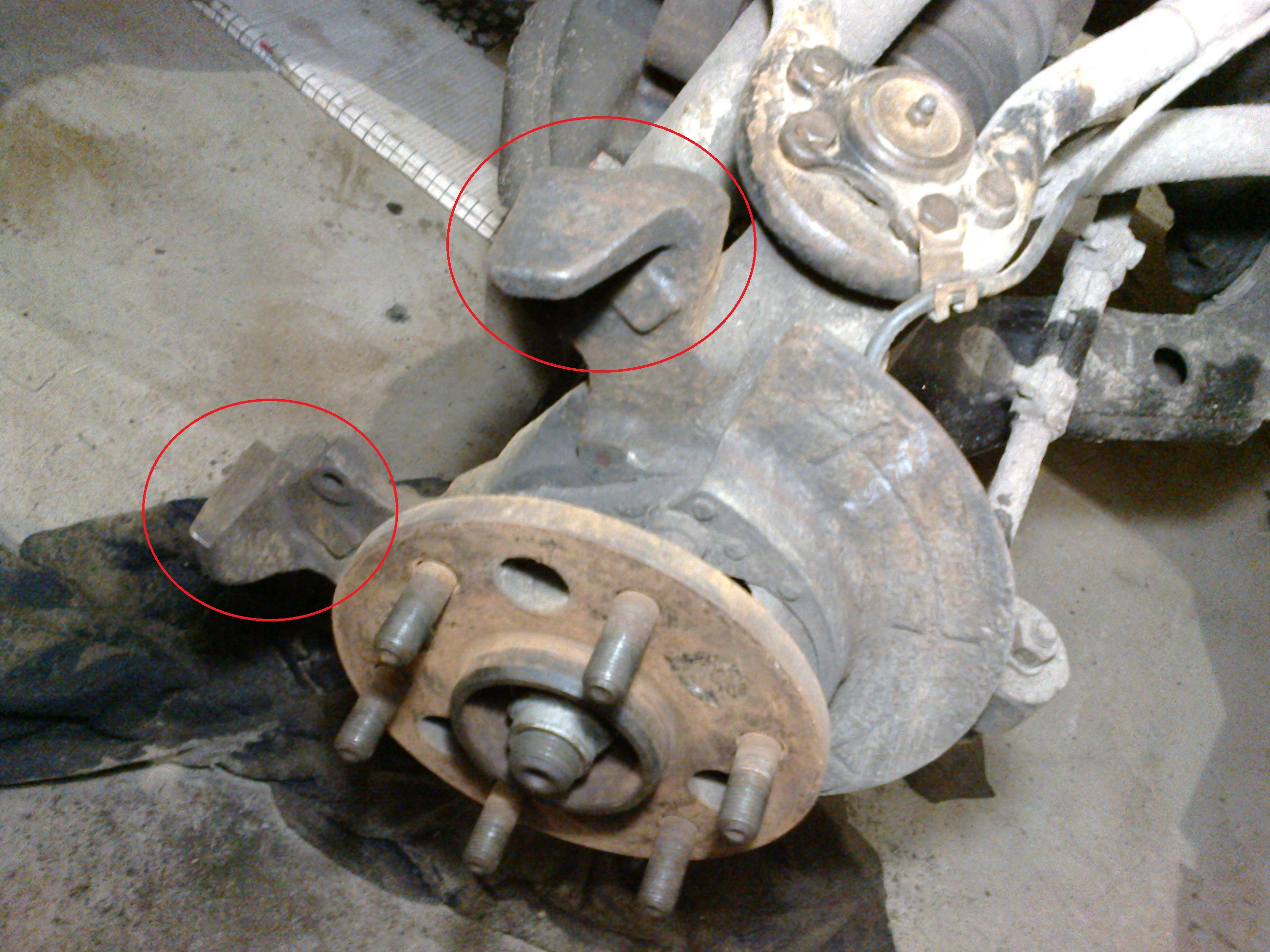

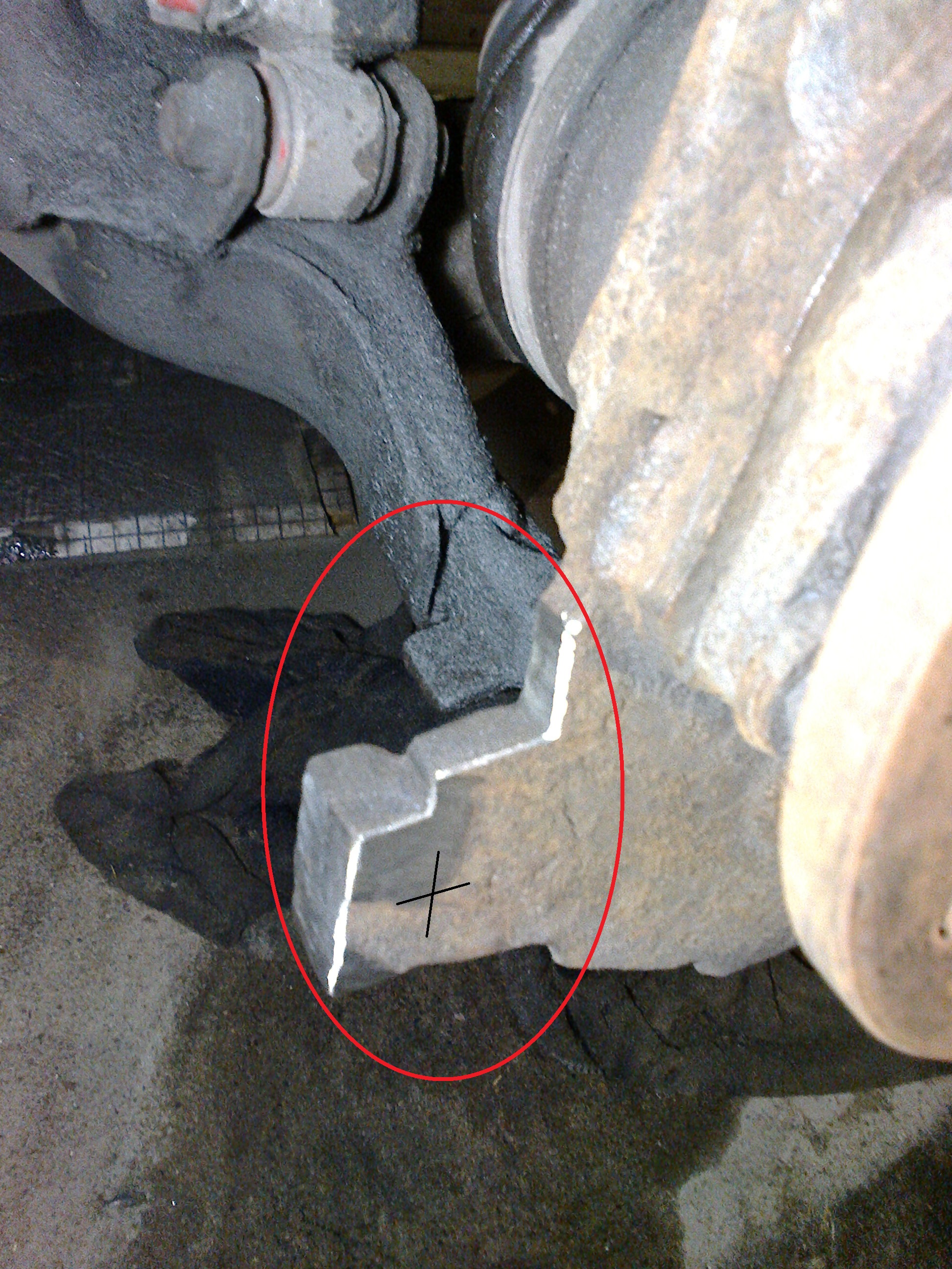

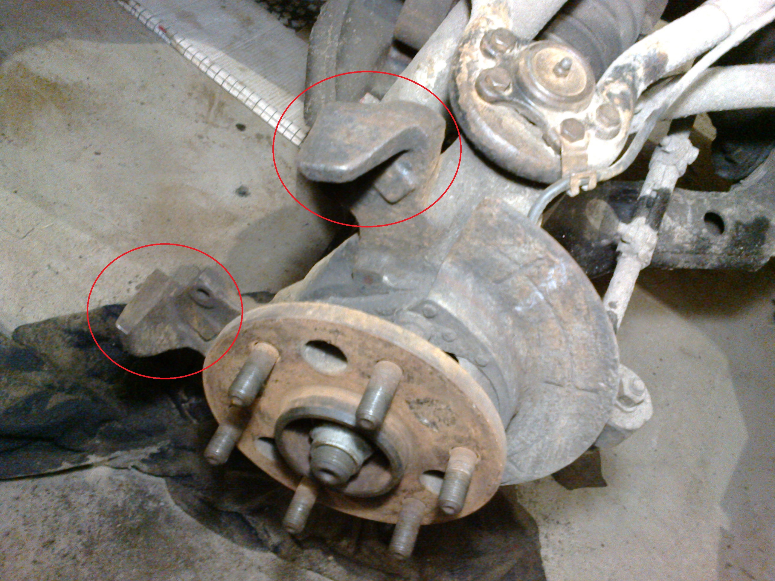

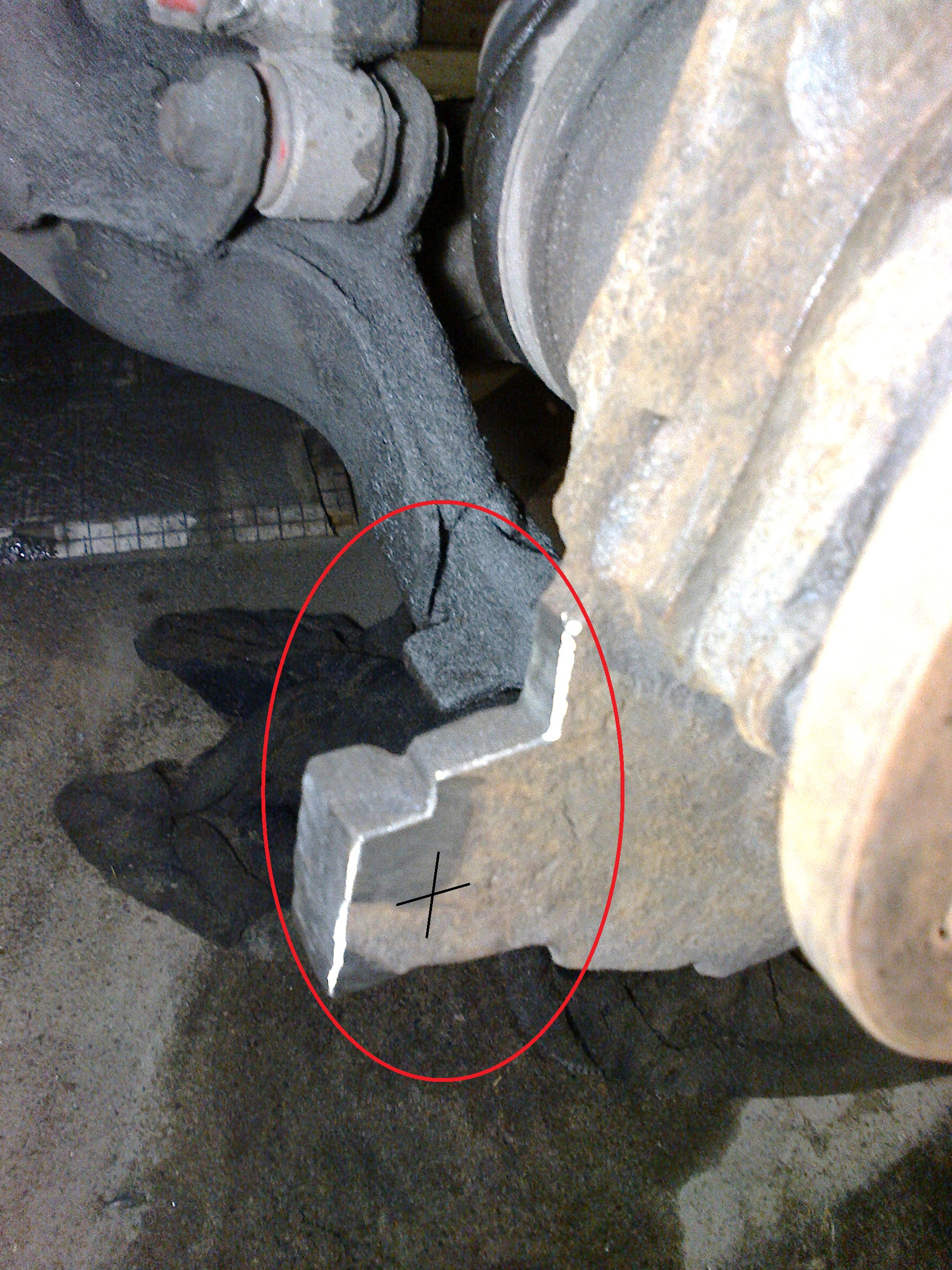

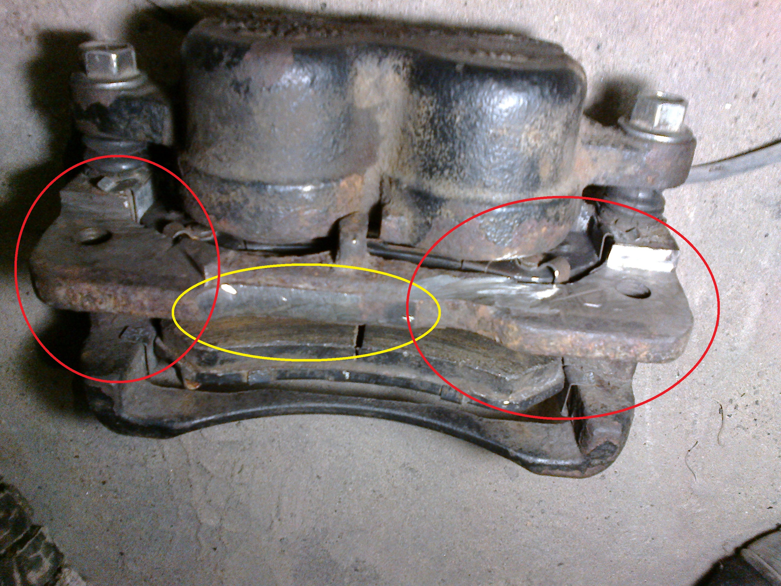

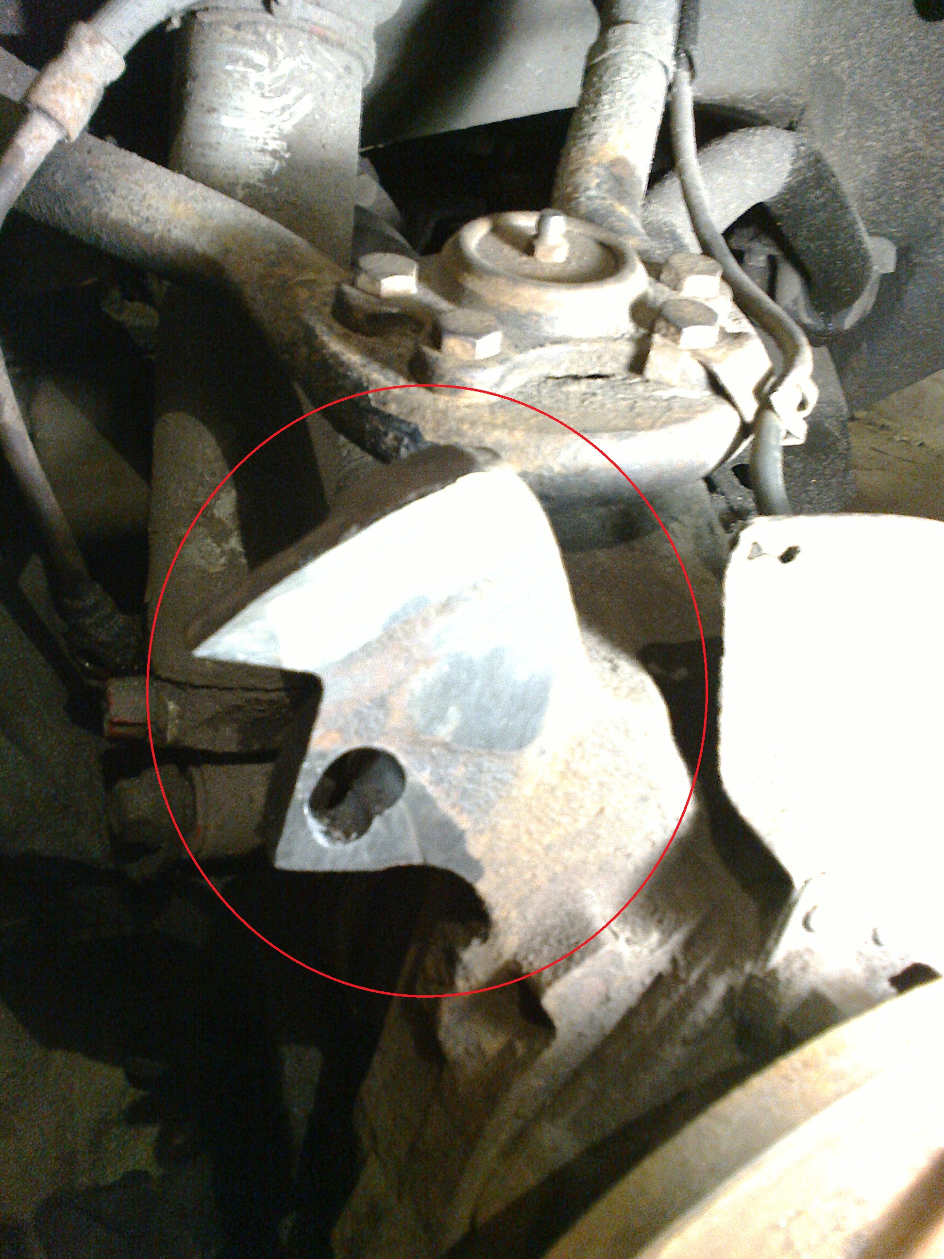

Сообщение AlexRIV » 14 янв 2014, 13:59
Ну, если интересно, то вот несколько фоток с переделки передних:

Сообщение Dima » 14 янв 2014, 14:16
Вешай, конечно интересно. ( вот если бы фотки поменьше весили бы :) )

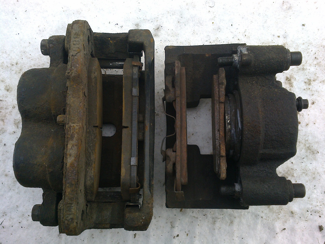

Сообщение AlexRIV » 15 янв 2014, 19:52
Для сравнения, стоковые тормоза и от 800-го кузова.

Сообщение Dima » 15 янв 2014, 19:54
Можно ещё и диски тормозные для сравнения так же сфотать.
