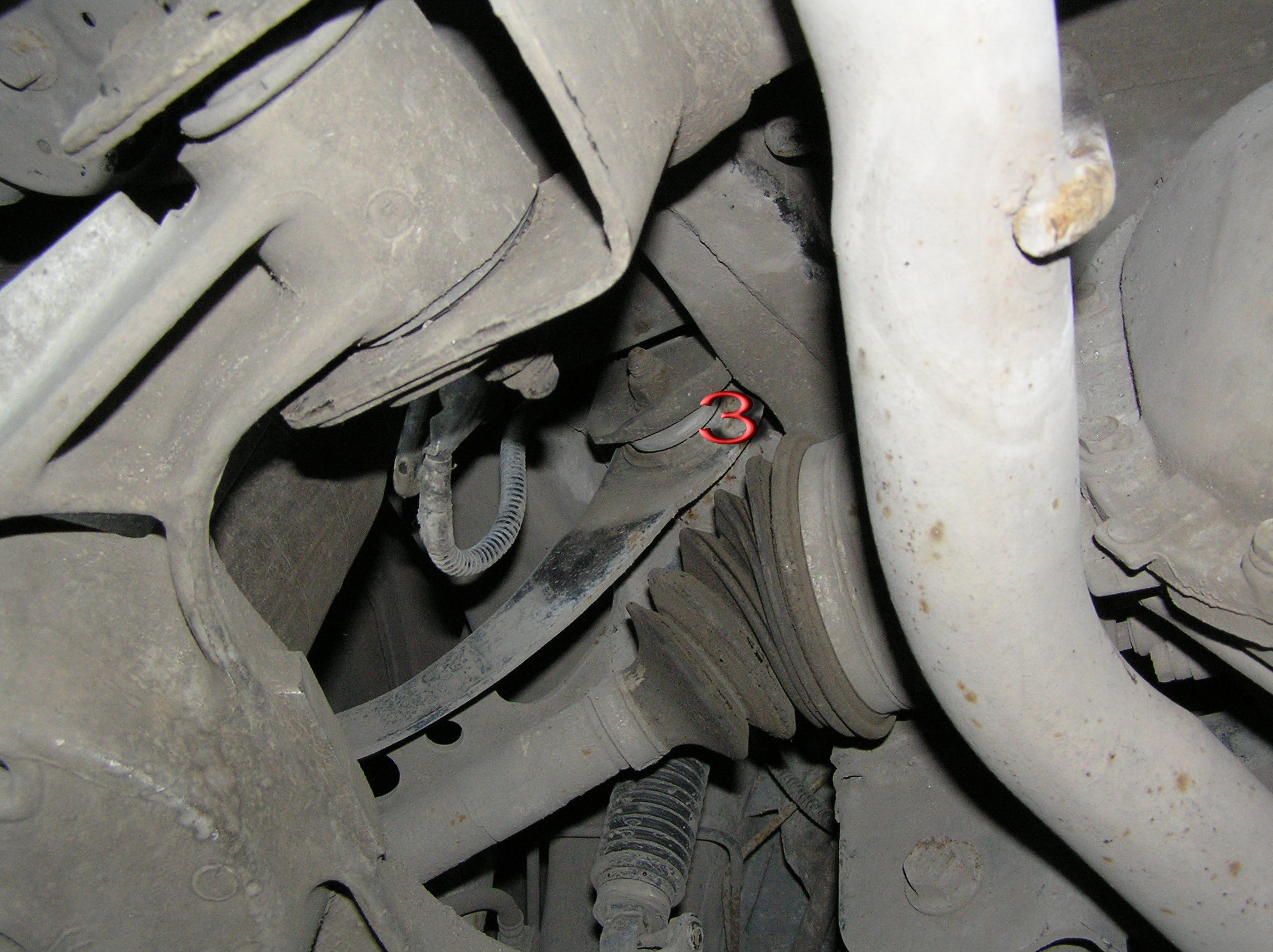

Ну вот могу отписаться про посещение СТО
Значиться так ,заказанный комплект с супер купе из 6 втулок
Подошло только 4
Остальные 2 которые большие НЕ ПОДХОДЯТ для кулака!!!
Куда их ставить ума не приложу ,к тому же втулки на верхний задний рычаг должны быть с подвижным эксцентриком ,посему развал не смог сделать из за её отсутствия
http://198.208.187.182/internet/PartIma ... r=45G11001
Так что вот такие пироги
Как так вышло хрен его знает
А вот это катороя заказывалась для верхнего рычага,
http://198.208.187.182/internet/PartIma ... r=45G11000
Стала в кулак
Путанница какая-то
И я снова без авто :evil:
Сообщение Николай Пименов » 12 июн 2009, 20:04
Картинка №2 - это как раз и есть втулка "задний верхний рфчаг - ступица (кулак)". Картинка №1 - это втулка верхнего рычага ВНУТРЕННЯЯ, т.е. к подрамнику - и именно она регулируется. А про то, что третья (и шестая) из набора не лезет в верхнее отверстие ступицы - это к СуперКупе вопрос (можно задать почтой, по-аглицки - отвечают).
Надеюсь, нижние (которые 4 практически одинаковые) от СуперКупе без приколов встали? Угол установки суппорта к нижнему рычагу не сбили?

Сообщение artmen » 12 июн 2009, 20:11
Нижние 4 шт которые полеуретан, встали как родные
Значиться сюда заказываем вот это?ACDelco Part # 45G11001

А насчёт того сбили не сбили ,вроде порядок
Человек всё делал по тобой высланному манаулу 8)
И как раз за втулку под номером 3 на картинке сказали ,что эта втулка влияет на развал,разве не так?
Сообщение Николай Пименов » 12 июн 2009, 20:31
Не, не совсем так: верхняя втулка в кулаке ступицы ни за что не отвечает, она круглая (и входит в комплект от СуперКупе). А внутренняя наоборот - эксцентрик, поворачивается относительно верхнего рычага для регулировки.
Вот эту как раз заказываем, (я тебе это говорил кстати), а ту, что "встала как родная" я не говорил заказывать (но так как от СуперКупе почему-то не пошла, хорошо, что заказал).

@бнуться можно с этой задней подвеской :o
Вообщем поменял так
Номер 1 на фото -ACDelco Part # 45G11000
Номер 2 на фото (Всего 4 втулки на машину)-Полеурентан с грёбанного супер Купешного комплекта
А вот номер 3 на фото выше этого нет
Это ACDelco Part # 45G11001 правельно?Ато заказал уже
Сообщение Николай Пименов » 12 июн 2009, 20:52
Оно, Оно.
