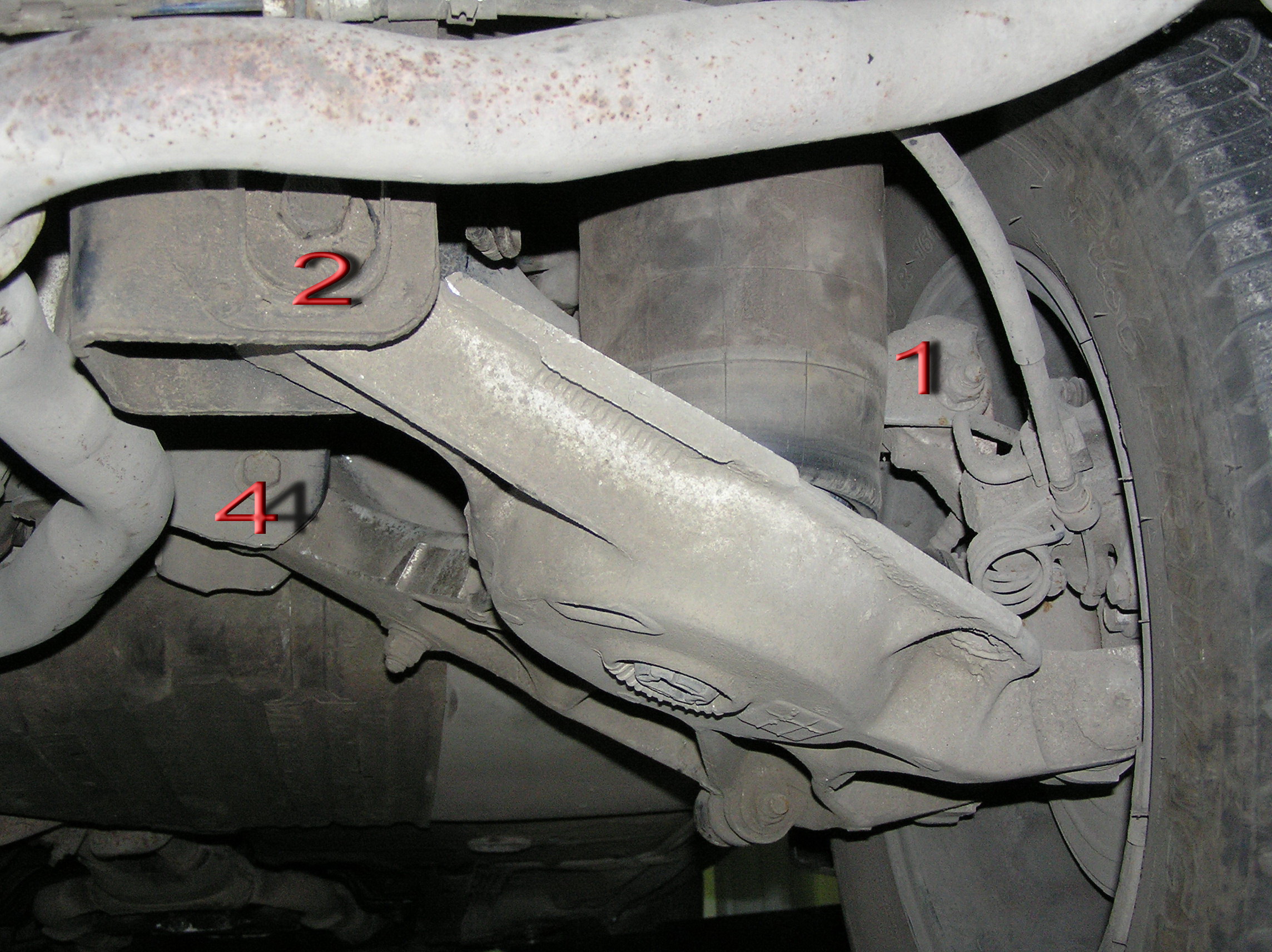

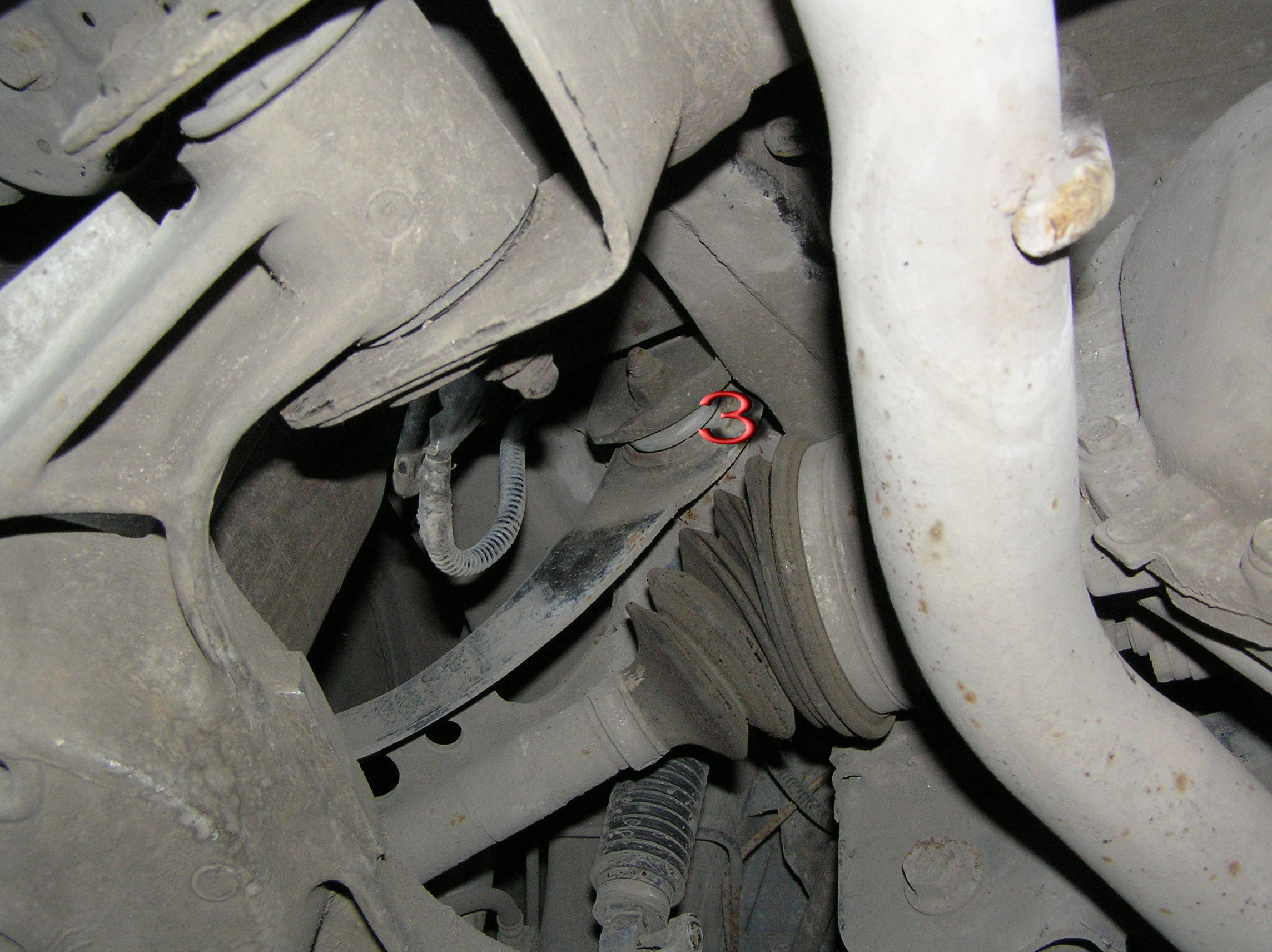

Друзья столкнулся с проблемой выбора деталей задней подвески
Отметил цифрами 1,2,3 что необходимо
Это и на левую и на правую сторону
на www.rockauto.com нашел отдельно сайленты
Только вот оно ли это ?
чтоб кто тыкнул мне ,вот это нужно 1,2,3 8)
Помогите !

итак, №3 - вообще не проблема, это на Рок-авто и продается, навзывается "SPICER/RAYBESTOS Part # 5701000B" или "SPICER/RAYBESTOS Part # 5701000" или "ACDELCO Part # 45G11000".
№1 - там же, называется "ACDELCO Part # 45G11001" или "SPICER/RAYBESTOS Part # 5701001"
№2 - согласно сервисному мануалу, меняются В СБОРЕ С РЫЧАГОМ. Врут-не врут, но отдаельно ни родных, ни совместимых нету. Есть правда для Тандера/Кугара, но говорят, там рычаг не алюминевый, а железный, и от него то ли по размеру не катят, то ли по коррозионной совместимости.
Кроме того, на переднем внутреннем "усе" нижнего рычага есть ещё отдельная деталька (этот "ус" не помечен номером на снимке, чуть ниже и левее помеченного цифирей 2) - это (опять рокавто) "ACDELCO Part # 45G26032" или "SPICER/RAYBESTOS Part # 5791032" или "MOOG Part # K8594"

Сообщение GoaD » 07 фев 2009, 19:37
Похоже так и есть
3 это 6 на картинке
1 это 3
2 нету
но это у официалов

А что же далать с сайлентом под номером 2 ,спрашивал рычаг в сборе ,ну это совсем издевательство -его цена :evil:
А ус о котором идёт речь, это то что я отметил 4 :roll:

Сообщение Николай Пименов » 08 фев 2009, 06:17
ну я же написал коды на 3 позицию, через поиск на Рокавто типа не работает?
Рычаги - 265-280 уе "там" типа новые.
С ребятами с http://www.supercoupeperformance.com общался про резинки в нижний рычаг - говорят, не зря написали, что резинки от кугара/тандера не подходят - реально не подходят, а специальных на Морковку нема. :o
Преобретение самых дорогих не гарантирует ничего, но Raybestos вообще производит больше запчастей по тормозам, а ACDelco - и по подвеске, вот и весь вывод.
Правая и левая совершенно одинаковые.
Где 4 - там кроме рычага есть ещё волшебный болтик регулировки схождения и "компенсатор" (отдельная деталь) - может быть заменой всего этого и закончится?

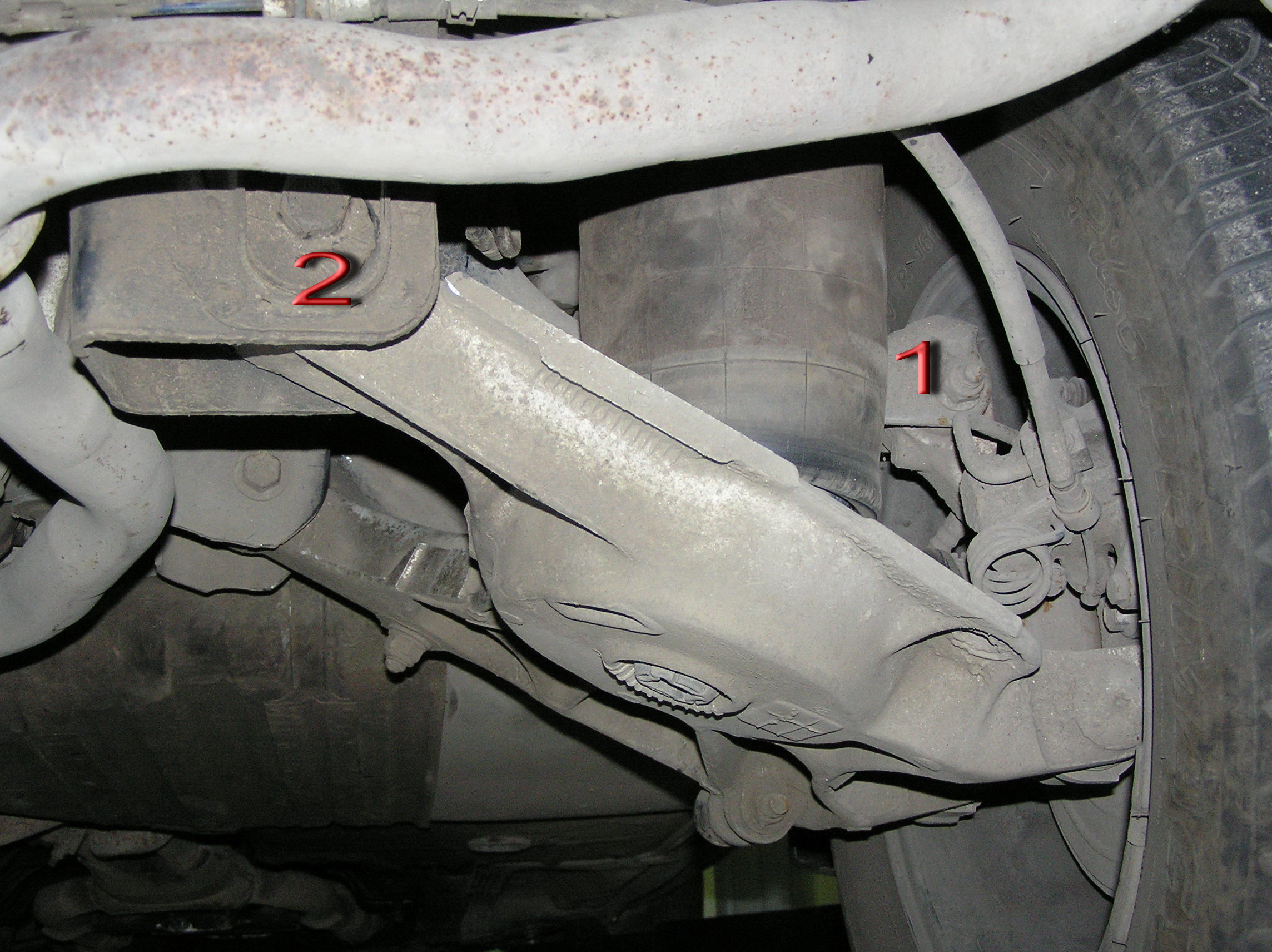

Николай я там вместо 2 ,3 написал :lol:
Так что по прежнему вопрос открытый :cry:

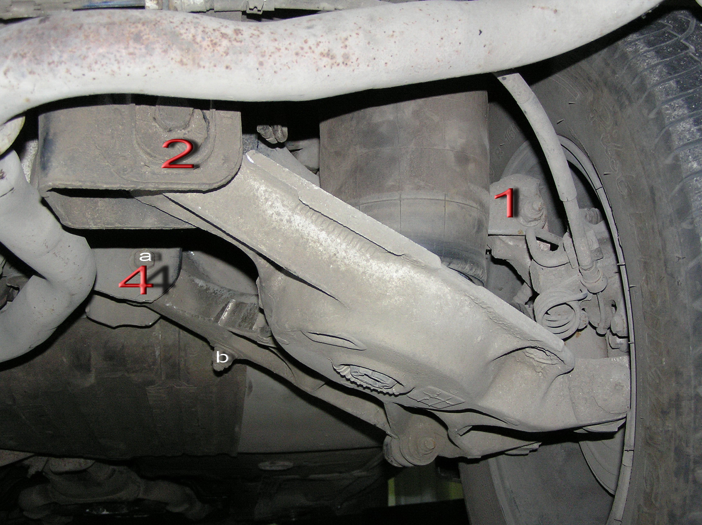

А волшебный болтик регулировки схождения и компенсатор тоже есть купить где отдельно?
Сообщение Николай Пименов » 08 фев 2009, 13:28
Конечно, только вот болтика на Рокавто нету, а "компенсатор" - "ACDELCO Part # 45G26032" или "SPICER/RAYBESTOS Part # 5791032" или "MOOG Part # K8594" (для проверки: на картинке от GoaD'а - это номер 8).

Болтики о которых идёт речь это a и b ?
А компенсатора не видно на моём фото,он за горизонтом :lol:
