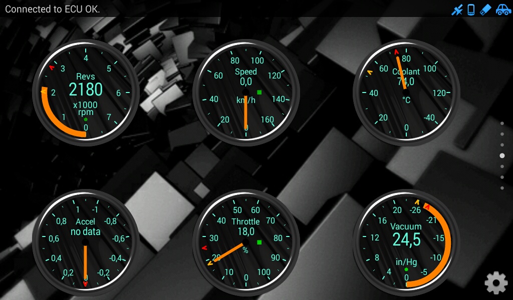

Датчик температуры проверил в реальном времени через торк, кажет все верно. Второй который сендер на приборку ни на что не влияет.
И главное эта проблема вылезла после того как решил проверить на какой скорости коробка дергает, включил с Д на 2, поездил вроде не дергает, ну думаю значит с 2 на 3 дергает, врубаю обратно драйв и понеслась. Терь мотор завожу он сразу на 2000 колбасит и не отпускает, на Д врубать страшно, очень жестко с пинком.

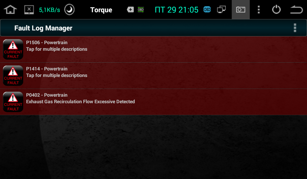

Пока не знаю, но как вариант рассматриваю. Потому как есть ошибка 402 (Exhaust Gas Recirculation Flow (EGR) Excessive Detected).
У приятеля на експе была аналогичная ситуация с оборотами, вылечилось заменой клапана егр и датчика дпфе.
Если клапан егр всегда открыт, эт значит мембрана застряла в верхнем положении. Чтобы его клапан заглушить надо мембрану опустить так я понимаю? Ну или снять клапан и на его место прикрутить заглушку, но это для проктологов с маленькими ручонками.
Re: Есть вопрос!Давай давай!
Сообщение Николай Пименов » 29 янв 2016, 18:23
Клапан снимается при помощи такой-то матери (но почти без проктологии), потом купание в ВД со стороны канала выхлопных газов, проверка работы (достаточно воздействия вакуумом с человеческим приводом, т.е. ртом). Далее принимаем решение о "ещё живой" или "надо бы новенький". Трубки от контрольной трубки ЕГР до датчика - помыть (соски для них на трубке и датчике) и заменить (но они в такой жопе мира, что как это сделать не очень понимаю, вот это уже проктология).

Добавилась ошибка P1506, но это все следствие.
Торк показавыет что дроссель открыт на 18%, вот только непонятно это обычное состояние для холостых или должен быть 0?
Сообщение Николай Пименов » 30 янв 2016, 12:30
Обычное состояние - 15%. Потому что хитрожопые неродные программы измеряют весь диапазон (0-5 В), а не процент от рабочего диапазона (0,5-4,5 В). На родном НГС будет ноль или около того.
