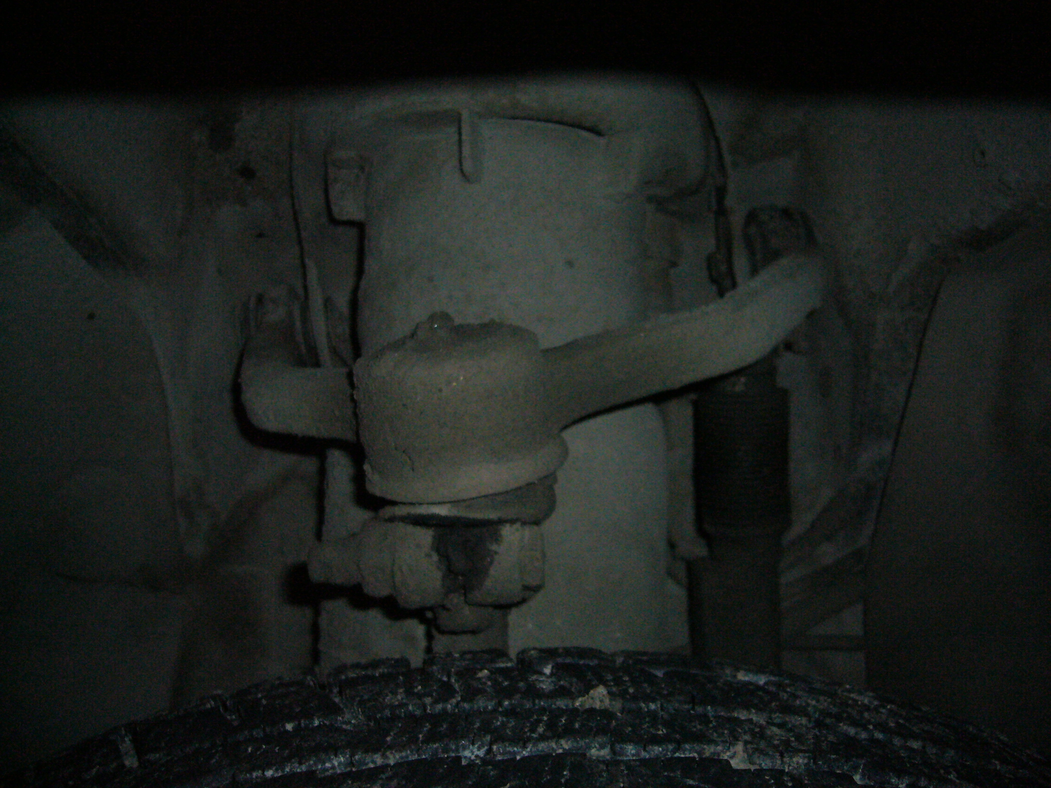

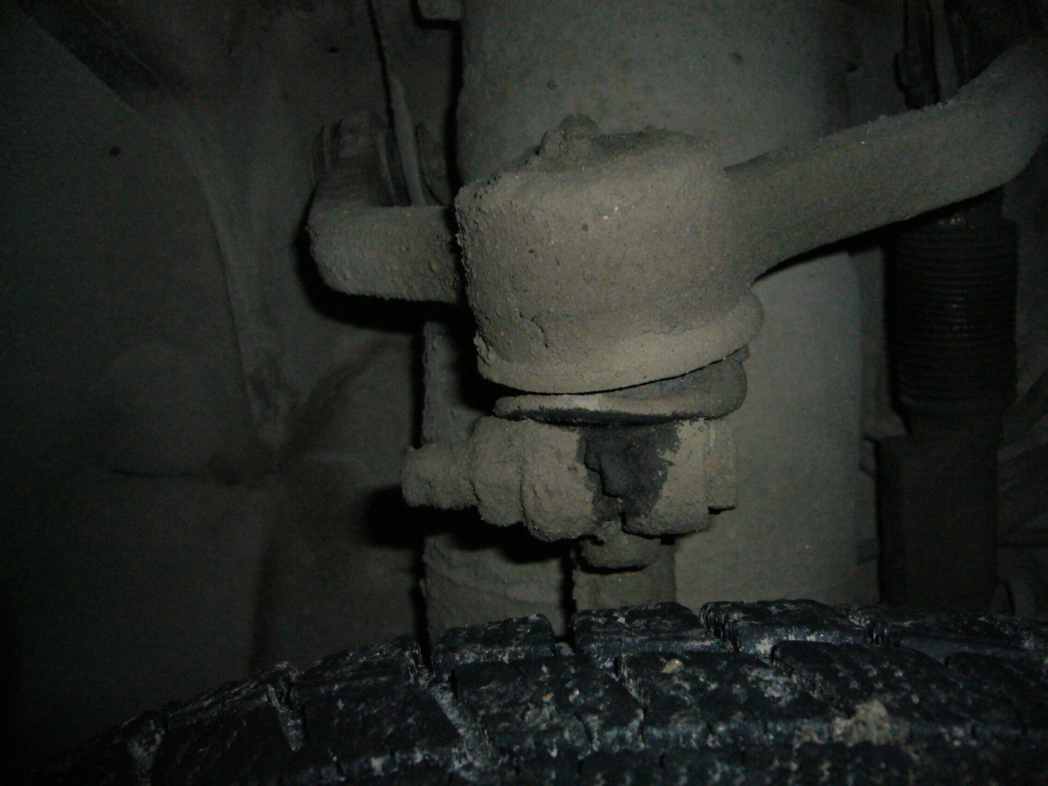

Вот пытаюсь выяснить неадекватное поведение подвески после ремонта. Теперь еще начал докучать чек аиррайд и морда постоянно задрана.
Вопрос: это есть правильная установка?
Там вообще возможно перепутать левый/правый рычаги?
ДА!!! Это правое колесо!!!

А задницу спускает?Точно не залипли ли клапана сброса воздуха.Соленоиды по нашенски. Датчик положения кузова спереди в адеквате вообще?

Зад норм. Сбрасывает на стоянке - и слышно и видно. А вот насчет адекватности вопрос. Но до ремонта было ОКMotorcraft писал(а):А задницу спускает?Точно не залипли ли клапана сброса воздуха.Соленоиды по нашенски. Датчик положения кузова спереди в адеквате вообще?

Рычаги не перепутать, там крепления под датчики разные.
Если подвеска не в нужном положении, то управляемость сильно ухудшается.

Подвесочные передние датчики вообще-то регулируются, у них нижняя опора подвижная. Но если задирает вообще до упора - это что-то с проводами до датчика.
