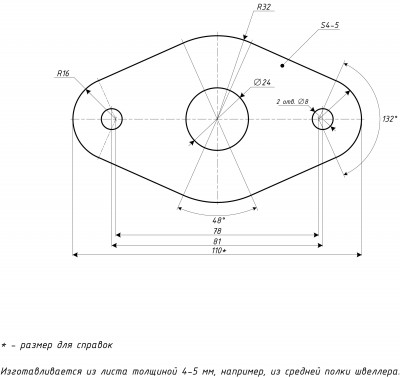

Народ, кто нибудь себе аморты на зад колхозил неоригинал? Мои аморты живые, но подушкам амортов - хана. Посмотрел почем новые аморты и несколько подвис... а не из золота ли они.
Или может есть в продаже отдельно подушки?
Lincoln Mark VIII 1995
Re: Есть вопрос!Давай давай!
Сообщение Николай Пименов » 26 мар 2016, 23:25
Ставятся любые по вкусу и кошельку (вплоть до регулируемых Коней) от Тандерберд 97 через проставки по вложению.
