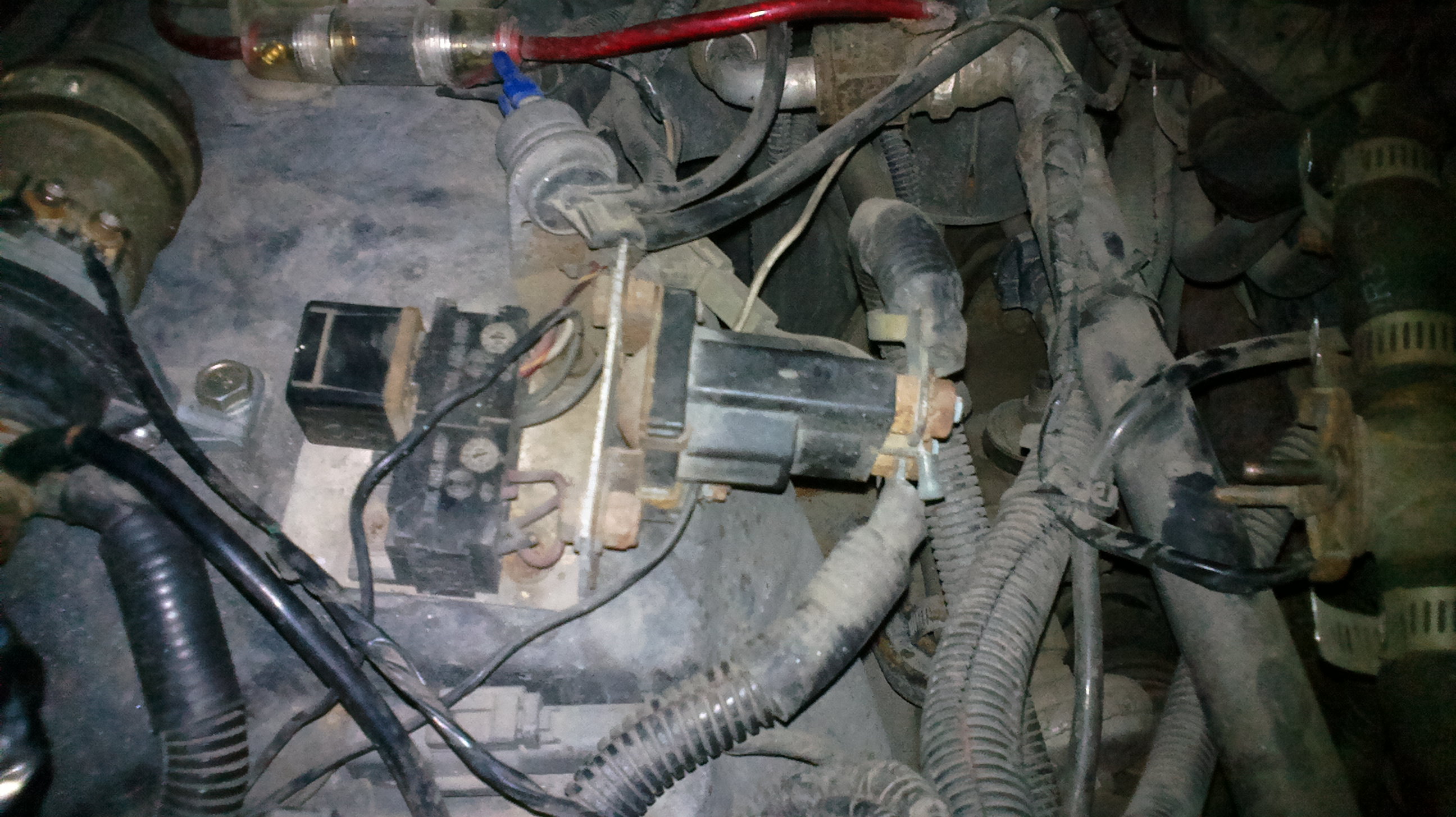

Сообщение _serg » 19 сен 2012, 09:12
Может вопрос не в тему, но сильно не пинайте.. Вот такая приблуда стоит под капотом. К ней идет провод от основной АКБ и от дополнительной АКБ( которую я снял т. к. она пришла в негодность) в салоне есть кнопка batt, как сказал предыдущий хозяин она нужна для случаев, если основная АКБ садится, то стартер крутит дополнительная. Может кто знает что это в действительности и, судя по всему, в этой приблуде чего то не хватает
Lincoln Town Car 4,6 1998г.
Re: Вопрос про генератор
Сообщение Николай Пименов » 19 сен 2012, 10:43
В идеале конечно ампутировать схемку целиком, восстановив заводскую. С учетом толщины проводочков, идущих на "схему", полноценно работать она не могла - ток стартера спалит такие проводочки в дым.

alexauto2005
Сообщения: 352
Зарегистрирован: 08 май 2010, 00:14
Откуда: Россия,Тула
Сообщение alexauto2005 » 19 сен 2012, 15:09
Эта приблуда - называется реле и служит для того чтобы второй АКБ заряжался когда работает мотор.
Вот толькопроводки мелковаты,скорей всего стоит ещё силовое реле.А может это реле для включения доп фар или ещё чего нить.
Второй АКБ стоит для музыки и всех остальных наворотов в лимузине.

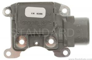

Сообщения: 49948
Сообщение Dima » 19 сен 2012, 15:28
Реле- регулятор на фордах тех лет конечно же есть, причем на генераторе. Не путайте мопар с фордом.

Сообщения: 49948
Сообщение Dima » 19 сен 2012, 15:39
Каких лет?
Сообщения: 49948
Сообщение Dima » 19 сен 2012, 15:48
вот реле конкретно на этот лтк. 1999 LINCOLN TOWN CAR 4.6L V8 : Electrical : Voltage Regulator
