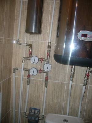

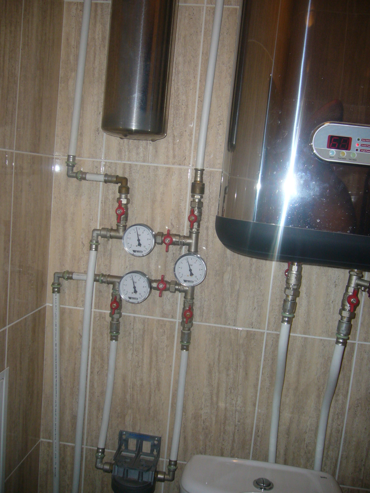

От нечего делать сфотал малый санузел. Там ломаться есть чему, но оно хоть снаружи. Во втором там всё замурованно
Mark VIII 1995 - sold
Re: Ремонт квартиры.
А цифирблатики это че такое? Счетчики что ли? У тебя кроме горячей и холодной еще какая то вода идет?
