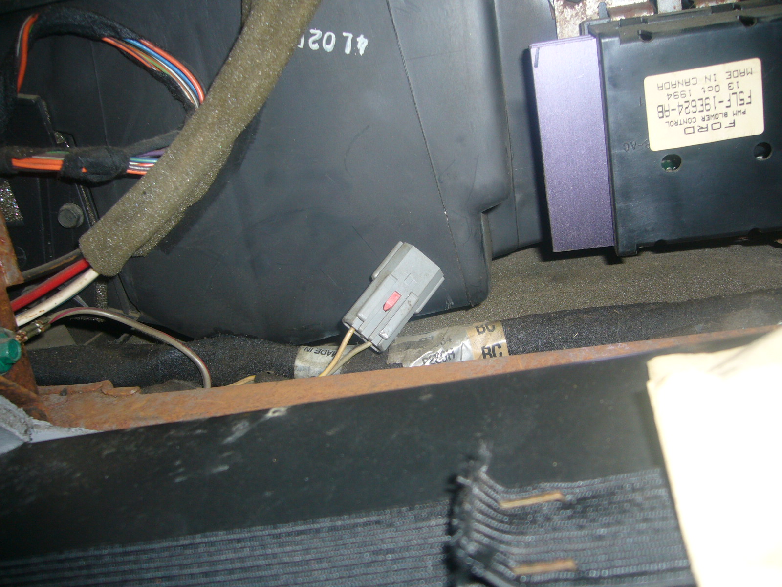

Колодочка для приписывания брелоков - серая, двухпроводная.
А вообще, Махорка сфотает, там и посмотрим.

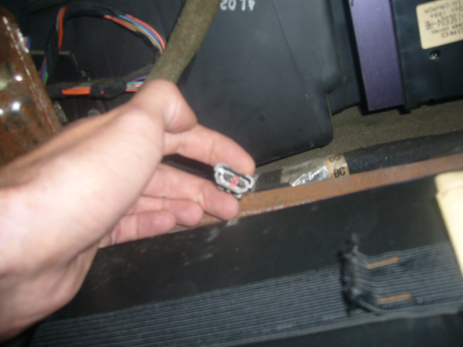

Разъем программирования штатных брелков. В процессе программирования потребуется замыкать контакты чем-нибудь металлическим.
