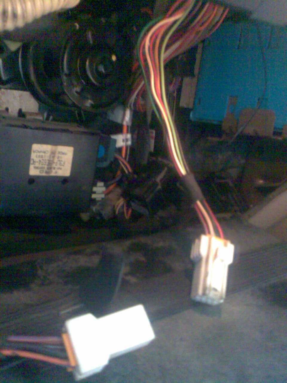

Будем собирать болячки по электрики (посмотрим что получиться :) )[img]
[/img] это куда, как, и что должно быть подключенно?
Кто нибудь разбирал стартер?
как к нему подобраться? (желательно в деталях)
Lincoln Mark VIII 1994г

Re: Электрика, и сопутствующее
Сообщение Николай Пименов » 20 июл 2012, 23:30
Ну, где это - я понял. Это мотор вентилятора печки
черная коробочка на нем - силовой привод этого мотора.
синяя в глубине - по-моему, дневные ходовые огни и т.п.
разъемы друг в друга не?

У =меня тоже там колодка какая-то болтается не подключенной, может аналогичная

Сообщение Sly75 » 21 июл 2012, 00:13
Не, они друг в друга ни ни

Сообщение Maxopka » 21 июл 2012, 00:16
Согласен что "за". Я там когда разъем печки ковырял заметил эту болтающуюся колодку. Почему-то сразу подумал на круиз, т.к. только он у меня не работает.

Сообщение Николай Пименов » 21 июл 2012, 01:15
Круиз не там. Там иммобилайзер под вентилятором тоолько, блоков других рядом нет. Завтра подробные фотки помотрим и разберемся.

Сообщение loddld » 21 июл 2012, 03:17
предназначение колодки неподключенной за бардаком - "прописывать" дополнительные брелоки штатной сигнализации. Там 2 провода должно быть.
А что за колодки у ТС - хз...
