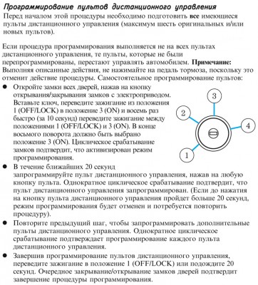

Если не оригинальный брелок соответствует всем параметрам оригинального, инструкция прописки кнопок открывания дверей для Форд-Линкольн прилеплена.

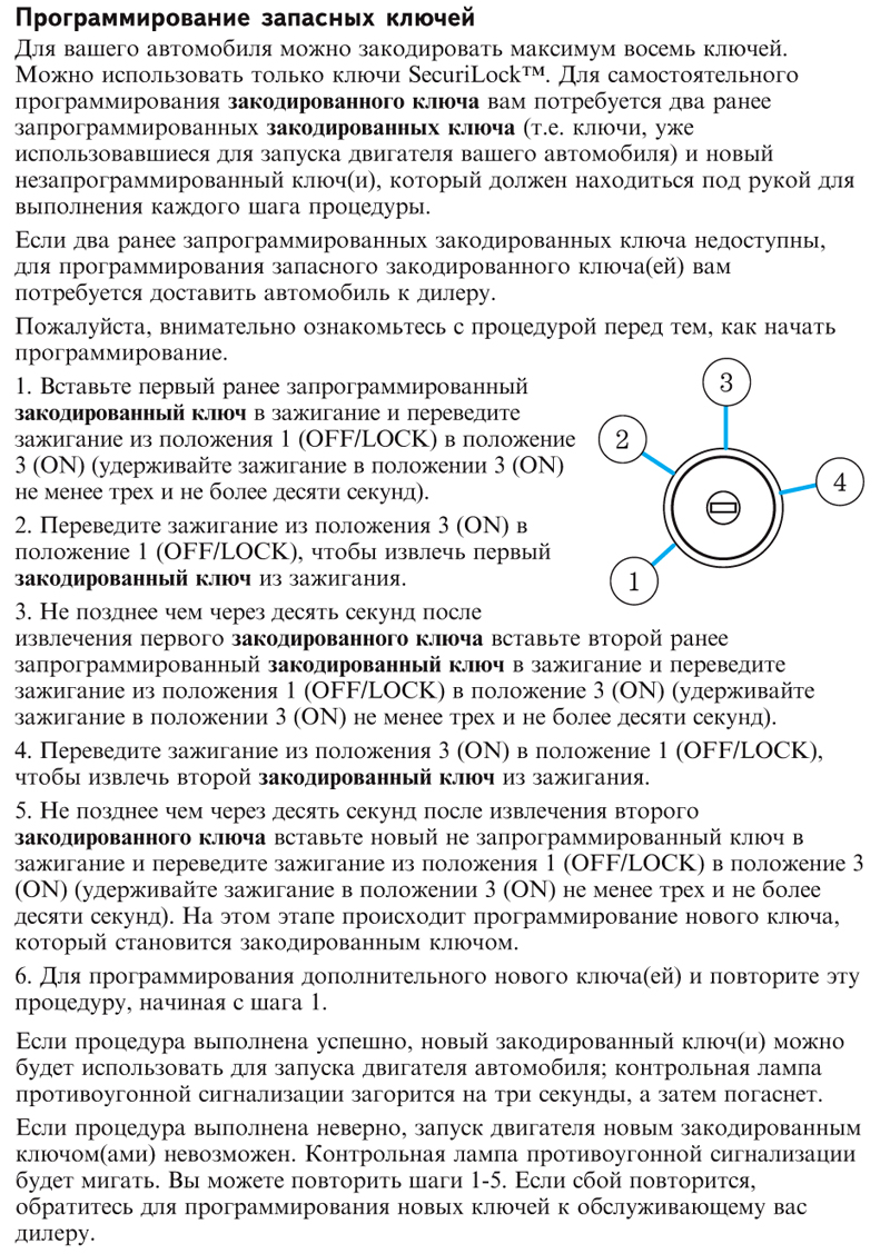

Если нужно прописать сам ключ, при условии, что все параметры чипа не оригинального ключа соответствуют оригинальному, самому возможно только при наличии прописаных двух ключей, в противном случае, только через IDS у офф. дилера, инструкция для Форд-Линкольн прилеплена.

Сообщение russ » 15 авг 2012, 16:33
Единственное что я не понял это как понять где какое положение??? У меня они ни как не помечены. Положение 1 это просто вставленный ключ, положение 4 это запуск двигателя, а вот положения 2 и 3, как понять где они?

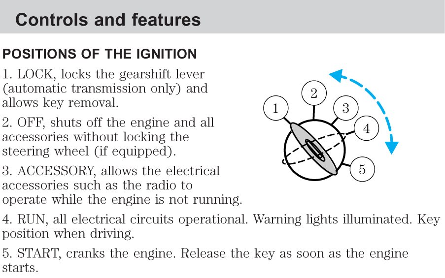

Сообщение Saamen » 15 авг 2012, 17:10
прилеплена картинка положений замка зажигания LS 01, мануал часто помогает :)

Сообщение russ » 15 авг 2012, 17:25
Спасибо большое. Теперь я вооружон по полной. После проведения процедуры отпешусь о результате
Re: ключ на LS
Сообщение Николай Пименов » 15 авг 2012, 22:04
А что, при переводе из одного положения в другое не ощущается разное сопротивление, в положениях помеченных цифрами ключик как бы чуть фиксируется, а промежутки старается пролететь побыстрее? Щелчков нет это понятно, но тактильные ощущения этих положений должны быть...
Re: ключ на LS
Сообщение russ » 15 авг 2012, 22:16
Нету Николай, я поэтому и спросил про то как распознать разные положения

Сообщение russ » 28 авг 2012, 20:33
Чёт ни хрена у меня не получилось ключ прописать. Всё сделал как в камасутре но не вышло

Сообщение Saamen » 29 авг 2012, 10:37
Если всё правильно делалось и до прописки было прописано два ключа, значит не оригинальный ключ не соответствует параметрам оригинального, либо не чипован вообще и предназначен только для открывания дверей.
Что наша жизнь? Игра!
Re: ключ на LS
Сообщение Николай Пименов » 29 авг 2012, 11:46
Сомнения в первую очередь в части "и до прописки было прописано два ключа" - фиг знает что там делалось до текущего момента...
