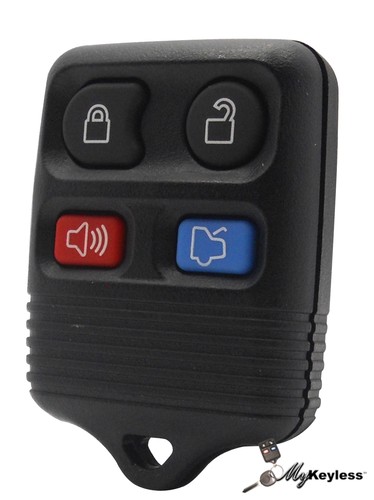

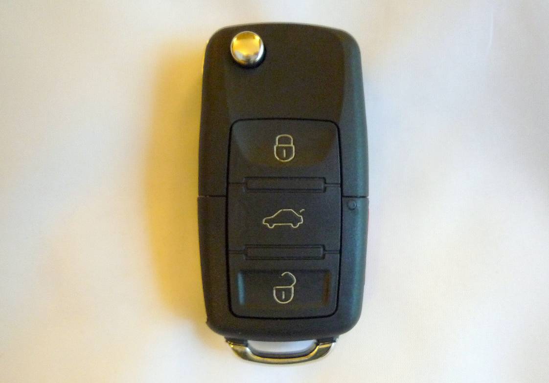

Вобщем вопрос такой - у меня сейчас брелок сигнализации штатный (фотка №1) а я в виде эксперимента приобрёл брелок вместе с ключём викидным (фотка №2), цена не большая, сказано было что подходит к моей машине, а вот как его прописать я не знаю, может кто подскажет какие танцы с бубном надо проделать. Заранее спасибо

В смысле?

Re: ключ на LS
В прямом. Подключаем дилерский сканер, одной из опций будет "настройка системы сигнализации" или "сервиса". Ну как в модных современных авто.
Re: ключ на LS
Ааааа, я понял. Интерестно а ни как нельзя как в Марке например? Два раза на ту кнопочку, три на другую, один на третью и опля, счастье привалило
