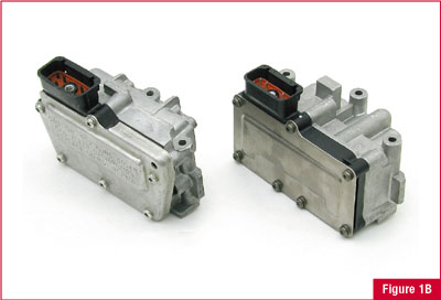

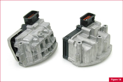

Крайслер в трансмиссиях 41TE стал использовать новый блок соленоидов. Внешне он существенно отличается от предыдущих моделей (рис. 1a и 1b) так, что его трудно будет спутать с моделями более раннего выпуска.
Рис.1а.
Рис.1b.
Крайслер начал выпускать новый блок с середины 1999 года. Новый блок соленоидов подходит для всех предыдущих моделей вплоть до 1989 года. Изменения конструкции включают в себя улучшение и упрощение компоновки внутри корпуса, что обеспечивает менее шумную работу соленоидов. Установлена специальная пластмассовая пластина, являющаяся звукопоглощающим щитом, роль которого ранее играла крышка блока соленоидов. Поэтому надобность в использовании этой крышки отпала, и она больше не устанавливается.

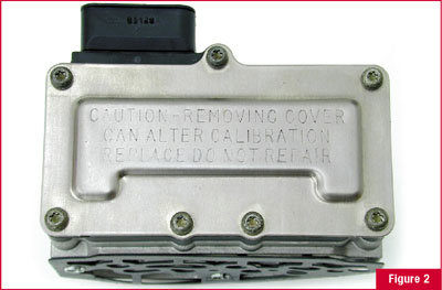

На внешней крышке новой модели корпуса блока соленоидов также имеется предостережение (рис.2) , предупреждающее о появлении ошибок в регулировке, вызванных разборкой корпуса блока соленоидов. Однако, новый корпус блока соленоидов более устойчив к изменению регулировок при его вскрытии.
Рис.2.

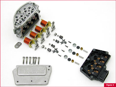

Наиболее крупное изменение в блоке соленоидов заключается в упрощении конструкции всех соленоидов. Ранее катушка соленоида, толкатели, шарики и седла клапана собирались и регулировались на заключительном этапе сборки корпуса блока соленоидов. В новой конструкции все эти элементы объединены, что значительно сокращает вероятность выхода из строя соленоида, вызванной неправильной сборкой корпуса блока соленоидов или неверной регулировкой (рис.4).
Рис.3
