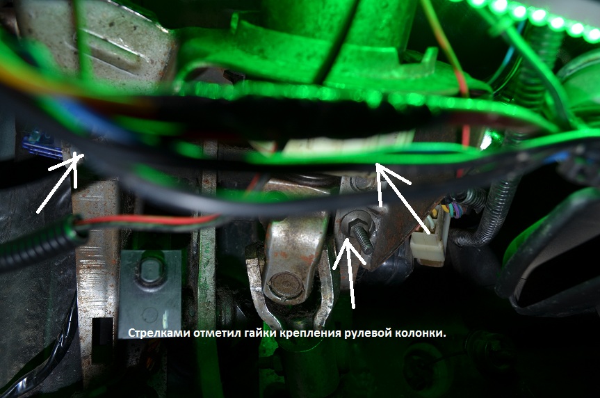

Посмотрел вчера на своем,там ничего не должно держать.Стояночный тормоз он на стойку прикручивается до установки торпеды.Если кто то что нибудь наколхозил, то тогда этот колхоз и держит.
Блин вспомнил что может держать- рулевая колонка.
У меня две гайки под ключ "10" = 3/8"
DODGE CARAVAN 93 3.0L Silver

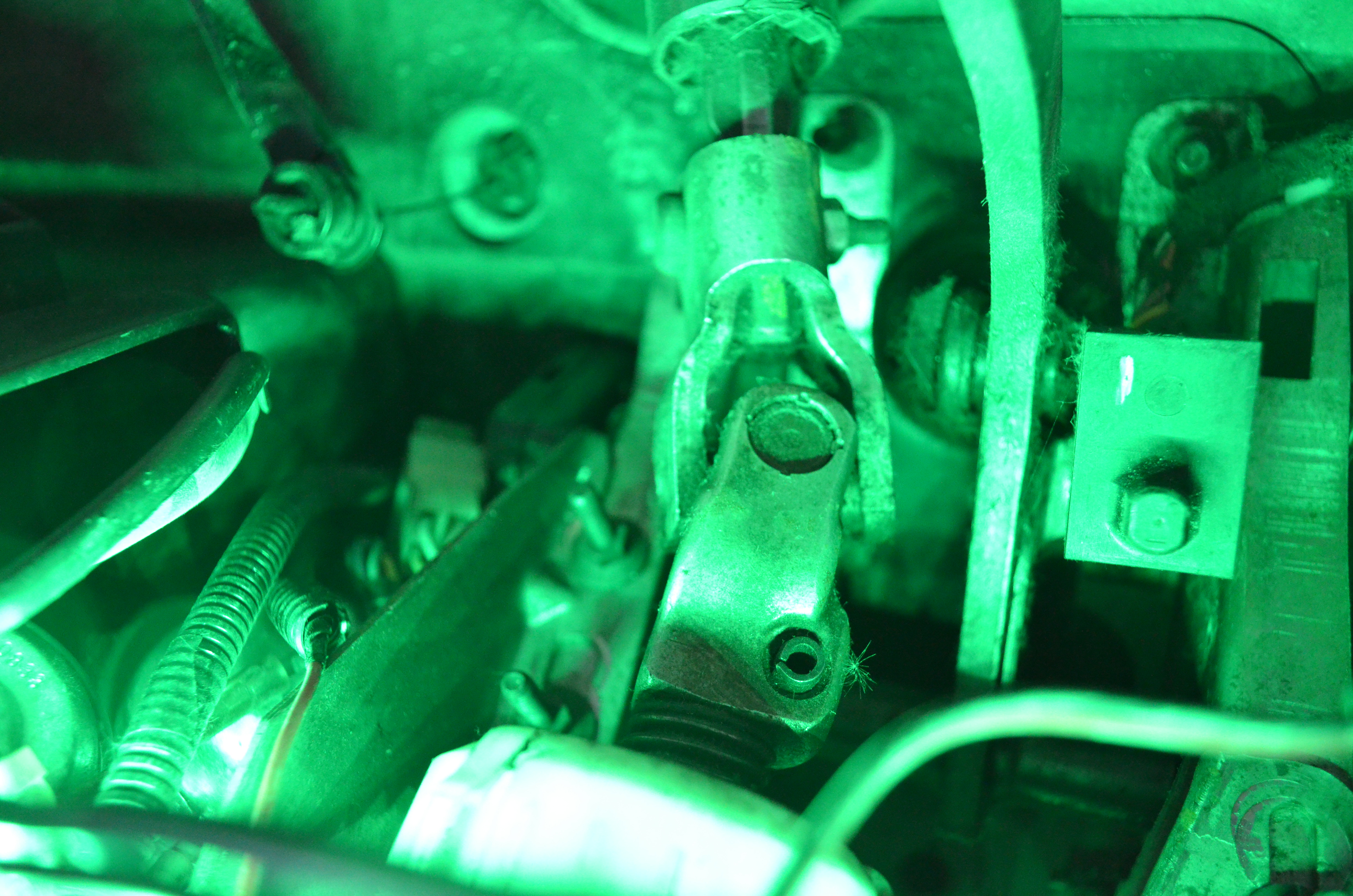

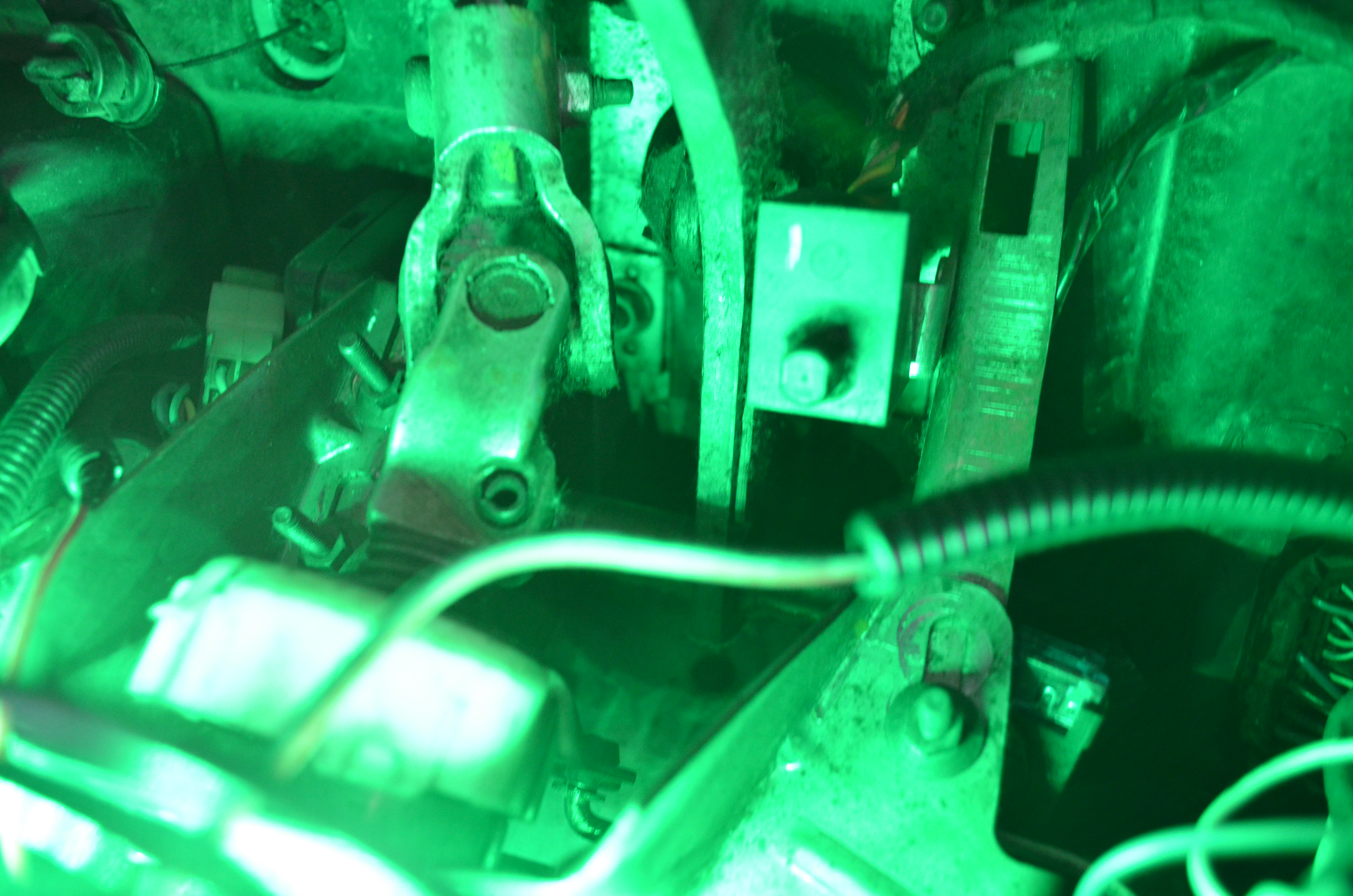

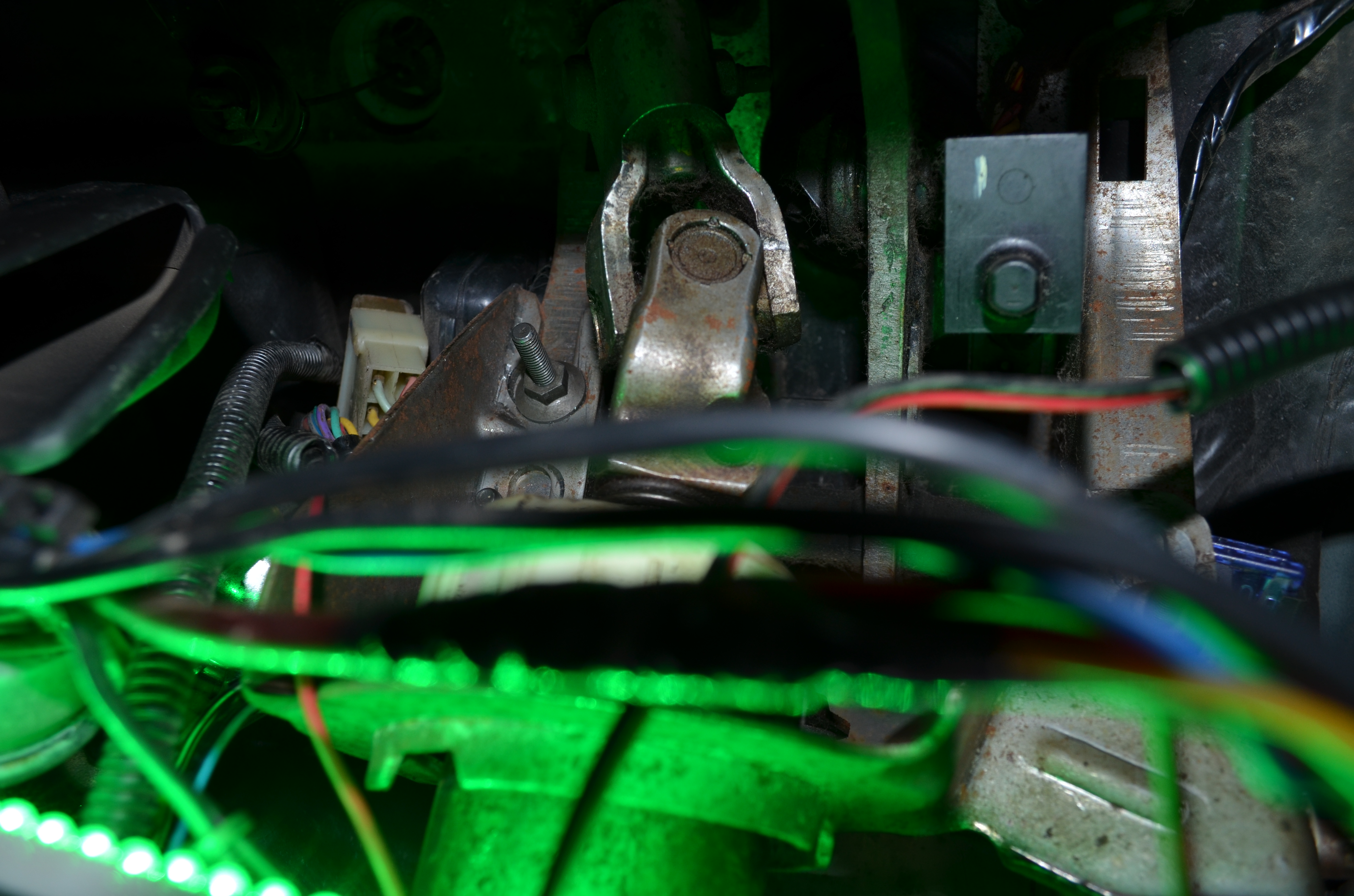

Вот сделал пару фоток.

Вот это конечно зря,почти всё разобрал и осталось чуток,а ты сдался.
Вот отметил и перевенул фотку,что бы было правильно.
