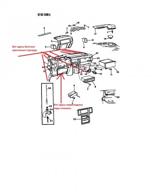

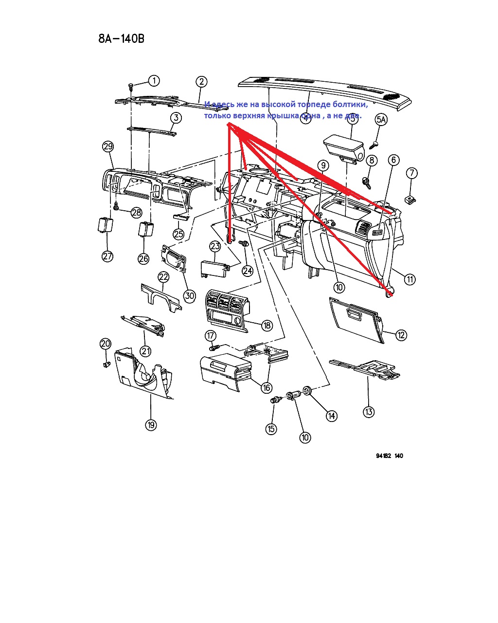

Сверху под сетками стоят винты которые держат торпеду.
Если торпеда низкая, то надо снять сетки где динамики по углам сверху,под ними болтики крепежные и надо снизу по бокам открутить болтики крепления торпеды от стоек кузова.
Если высокая торпеда,то надо снять верхнюю накладку с торпеды и под ней будут болтики крепления ближе к лобовому стеклу.
Картинки выкладываю.

На себя надо тянуть и немного вверх.
что то не открутил.
Те болтики которые я выкладывал на картинках все открутил?
Ещё под рулем снизу есть перекладина, её тоже надо открутить.
Сними сначала пластик под рулем,а потом снимешь перекладину,перекладина на 4 саморезах держится,два снизу и два со стороны сидения водительского.
Пы Сы . А торпеда то высокая или низкая?
