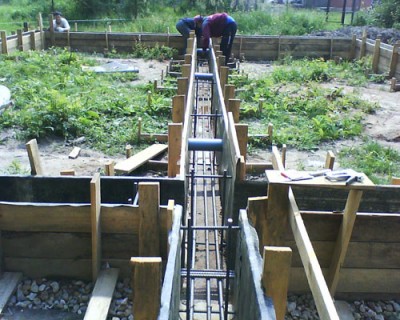

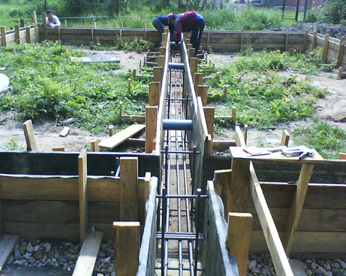

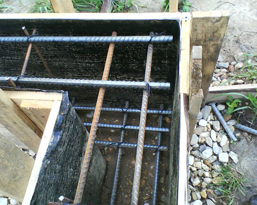

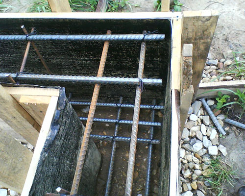

немного добавлю описание и фото армирования:Внутрь опалубки закладываем каркас из арматуры. Сначала варим хомуты (прямоугольные рамки из арматуры). К ним привязываем (не привариваем!) проволокой арматуру. Расстояние армирующих поясов от поверхности будущего фундамента не менее 50 мм. Верхний пояс армирования - 2 прутка арматуры ?10 мм, нижний - 3 прутка ?12 мм.

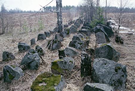

Ага, в результате будет у Roker'а очередная линия Моннергейма...
Это на дальних подступах:
А около дома:

во, это я понимаю, годный забор

Aerostar писал(а):Ага, в результате будет у Roker'а очередная линия Моннергейма...
А около дома:
блин, родина... я все детсво мелким по лини манергейма бегал
