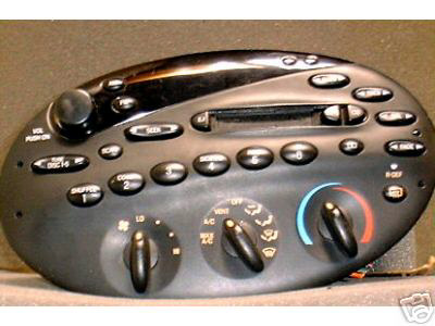

Сообщение Silver » 17 янв 2006, 15:53
grol писал(а): ЗЫ. Разве на Тарасе нет переключателя "внутрисалонная циркуляция/улица"?
Ну, там не так немного. Там есть 8 режимов.
1) MAX A/C Внутрисалонная рециркуляция. Кондей включен.
2) А/С Забор воздуха «извне». Дует из дефлекторов. Кондей включен.
3) VENT Забор воздуха «извне». Дует из дефлекторов. Кондей ВЫключен.
4) OFF Всё выключено
5) Забор воздуха «извне». Дует из дефлекторов + в ноги. Кондей ВЫключен.
6) Забор воздуха «извне». Дует в ноги. Кондей ВЫключен.
7) Забор воздуха «извне». Дует на лоб.стекло + в ноги. Кондей включен.
8) Забор воздуха «извне». Дует на лоб.стекло Кондей включен.
Неа, нету, есть единственный режим, когда воздух берётся из салона, это "A/C MAX" в остальных случаях с улицы.

Silver писал(а): Ну, там не так немного. Там есть 8 режимов.
Ошибочка вышла в пунктах 5 и 6, в этих режимах кондей выключен.
FORD Taurus SE 3.0 24V (Duratec) 96г.
www.digitalcomfort.ru
Сообщение Silver » 17 янв 2006, 16:01
:oops: Исправил ... для потомков, и тех кто пользуется поиском :)
